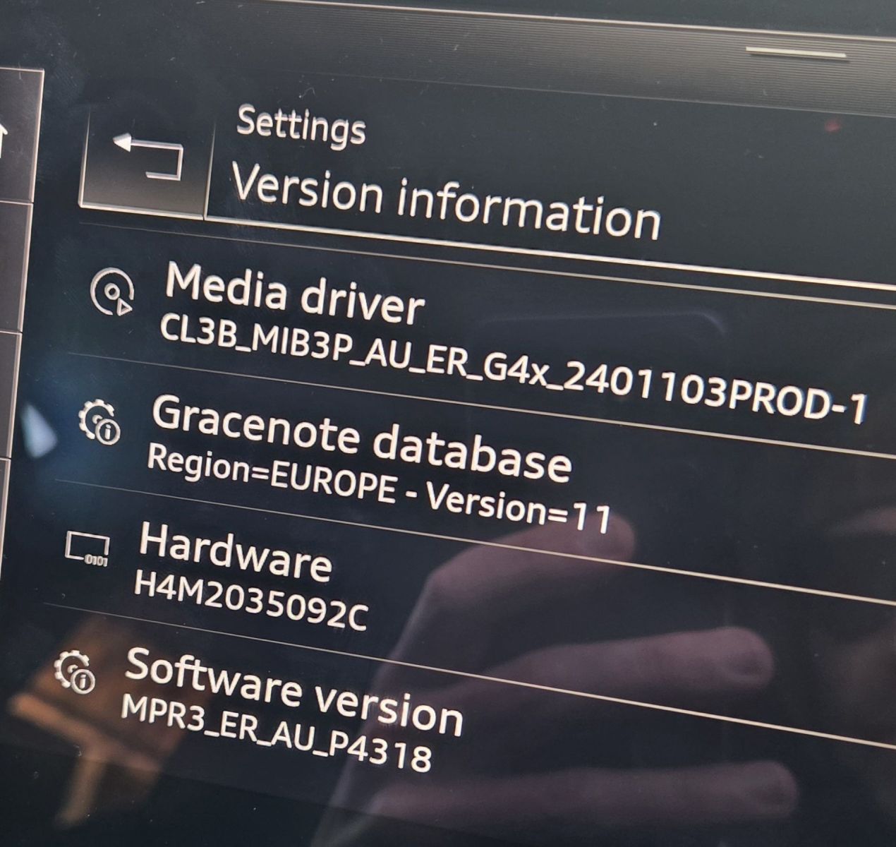

Mam wersję 4014 jak na foto. Gdzie znajdę coś nowszego ( wgrane w sierpniu 2025 ) mapy również. Auto USA 2023. Obecnie czasem mi rozłącza Apple car. Może w nowszej wersji to poprawili.

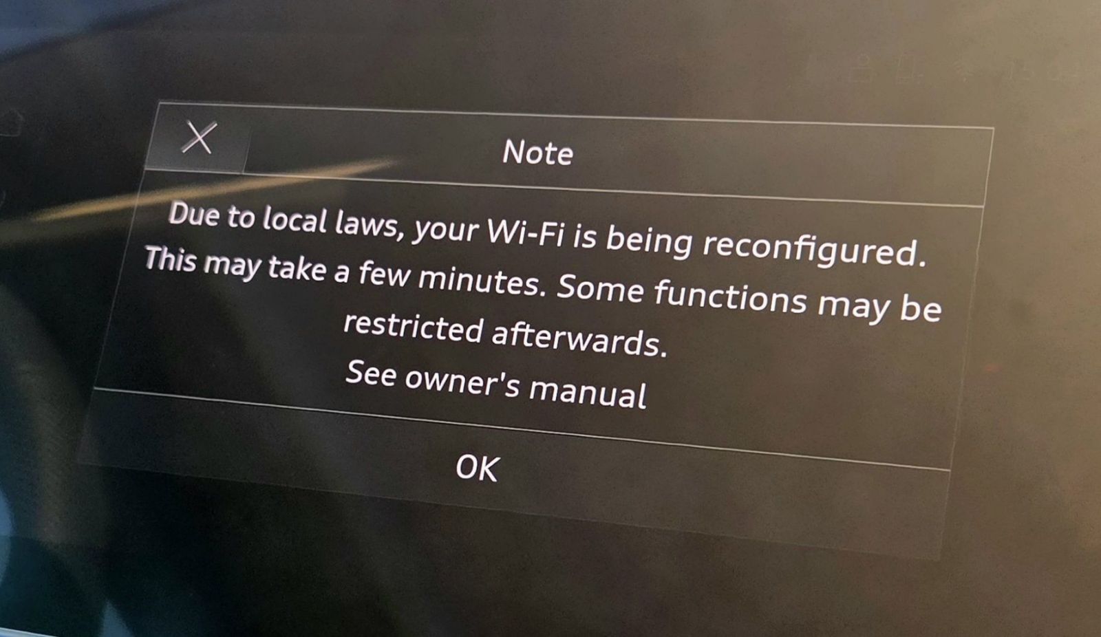

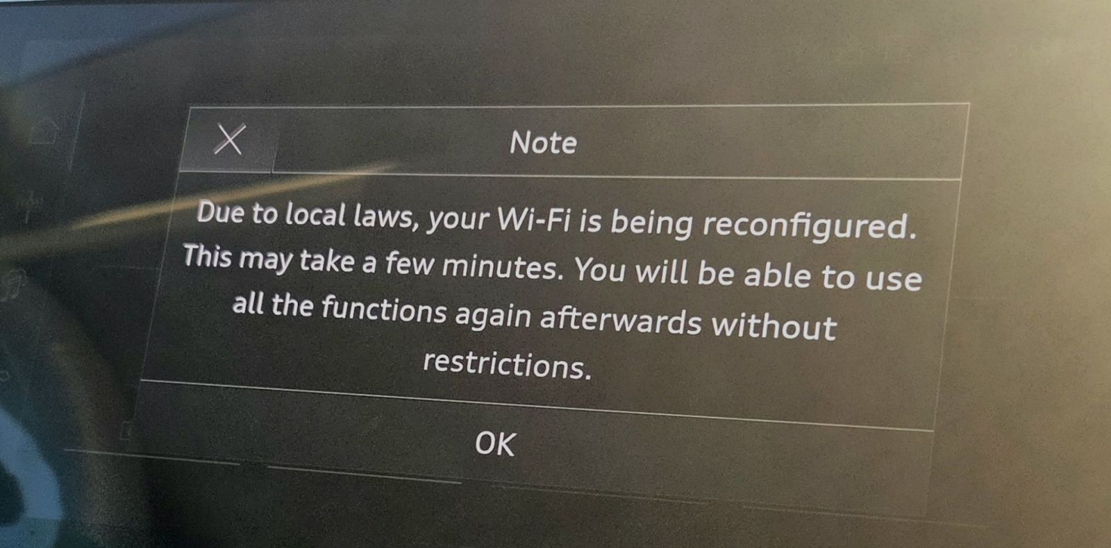

ok przerobiło się mib3 na eu, tylko wireless AA nie chce działać. jest komunikat że konfiguruje się full opcja później się cofa że nie można używać wireless w moim regionie, tylko działa przez kabel
druga rzecz w tym q8 już przed flash mmi (chyba po zegarach rs mod) jest brak połączenia mmi i zegarach na środkowej części. ciągle jest napisane media, tel, nav czekaj loading... ale to już nie takie ważne
edit: chyba bo wygasło Audi connect? nie wiem

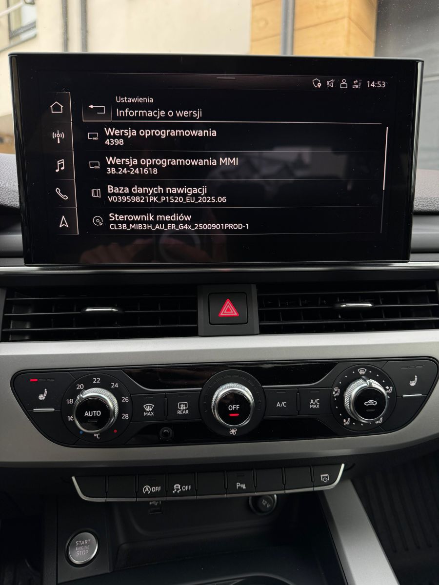

Pytanie dotyczące zmian w 4398 a dokładnie ;
Zmiany w oprogramowaniu 4398
• dodano wskazania z Google Maps / Apple maps na liczniku oraz HUD
Czy tą opcję można włączyć wyłączyć ? Mam zaktualizowane do 4398 przez chwilę te wskazówki działały po jakimś czasie przestały. Po podłączeniu innego telefonu znowu zaczęły działać po jakimś czasie przestały. Ktoś ma jakiś pomysł ? IMG-20260112-WA0044.thumb.jpg.99fe23ba71073b412d11422a1a472378.jpg

Mam tak samo, też przestały mi działać przy Android, wygląda ze po ostatnich aktualizacjach Google Maps / Android Auto.
Zgłosiłem do Google, ale na razie cisza. Ostatnio była większa aktualizacja Google Maps z 25.x do 26.x.
z iPhone działają, ale tylko mapy Apple, gdy włączy Google Maps z iPhone, to pojawia się miejsce na strzałki ale one już się nie pokazują.

Dobry trop i masz rację na wersji Google maps 25 działa tak jak powinno.
Zgadza się, aktualizacja 26.x Google Maps popsuła wskazówki nawigacyjne na kokpicie oraz HUD w Android Auto. Sytuacja dotyczy też innych marek, np. BMW, Hyundai: https://support.google.com/androidauto/thread/403111834/turn-by-turn-instructions-in-bmw-hud-from-google-maps-stopped-working-after-latest-app-updates. Oby Google w miarę sprawnie ogarnął ten błąd.

Zle konwersjaa zrobiona , to czesty przypadek w jednostka na SFD2 ze nie dziala wirless

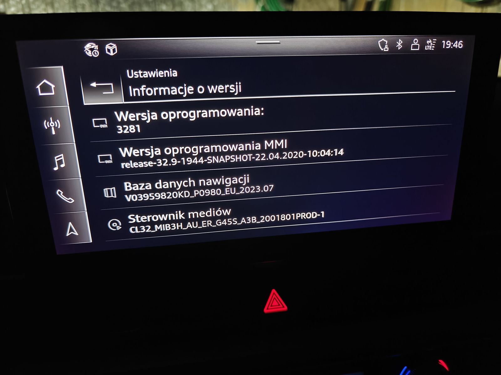

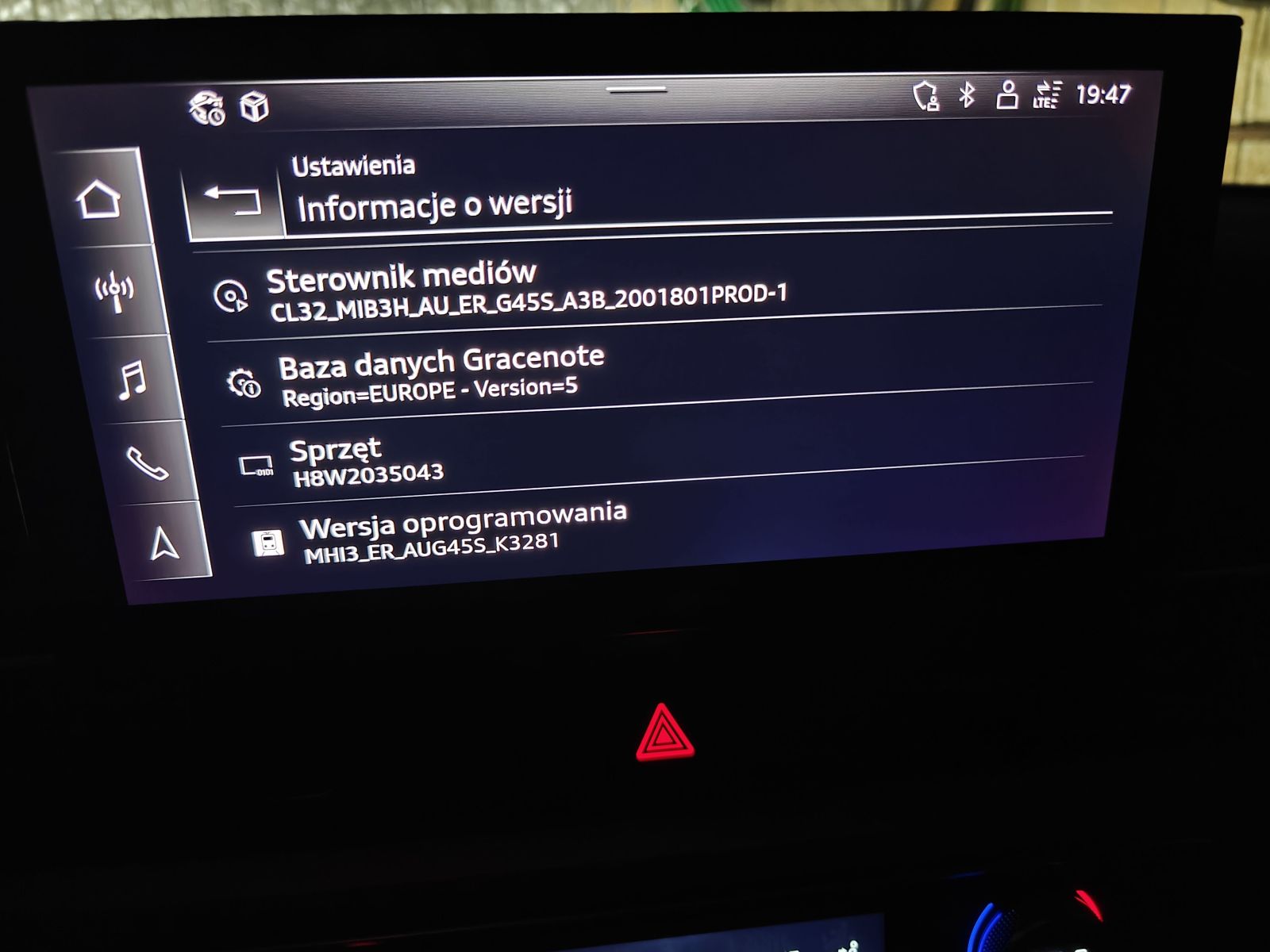

Cześć, mam wersję 3281 od nowości. Chcę zrobić update do najnowszej wersji. Czy możecie kogoś polecić co całą operację ogarnie? okolice Bydgoszczy.
