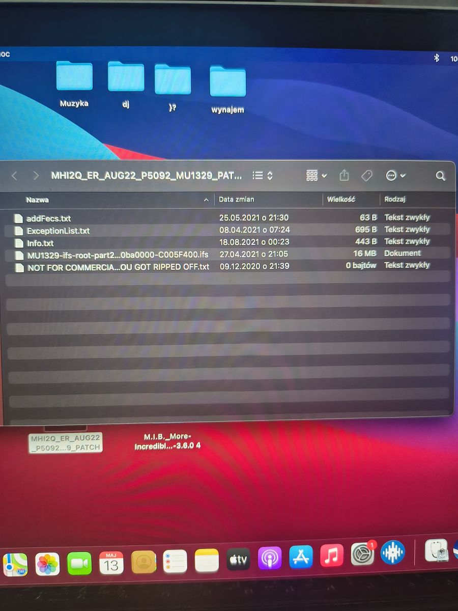

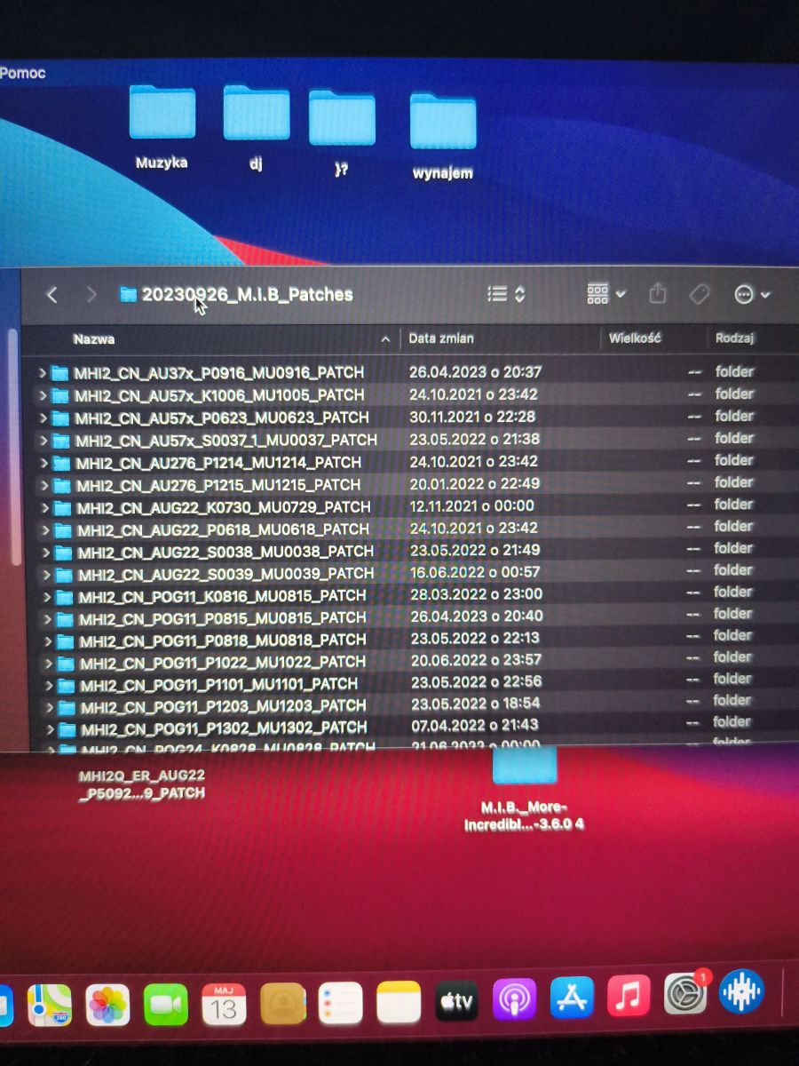

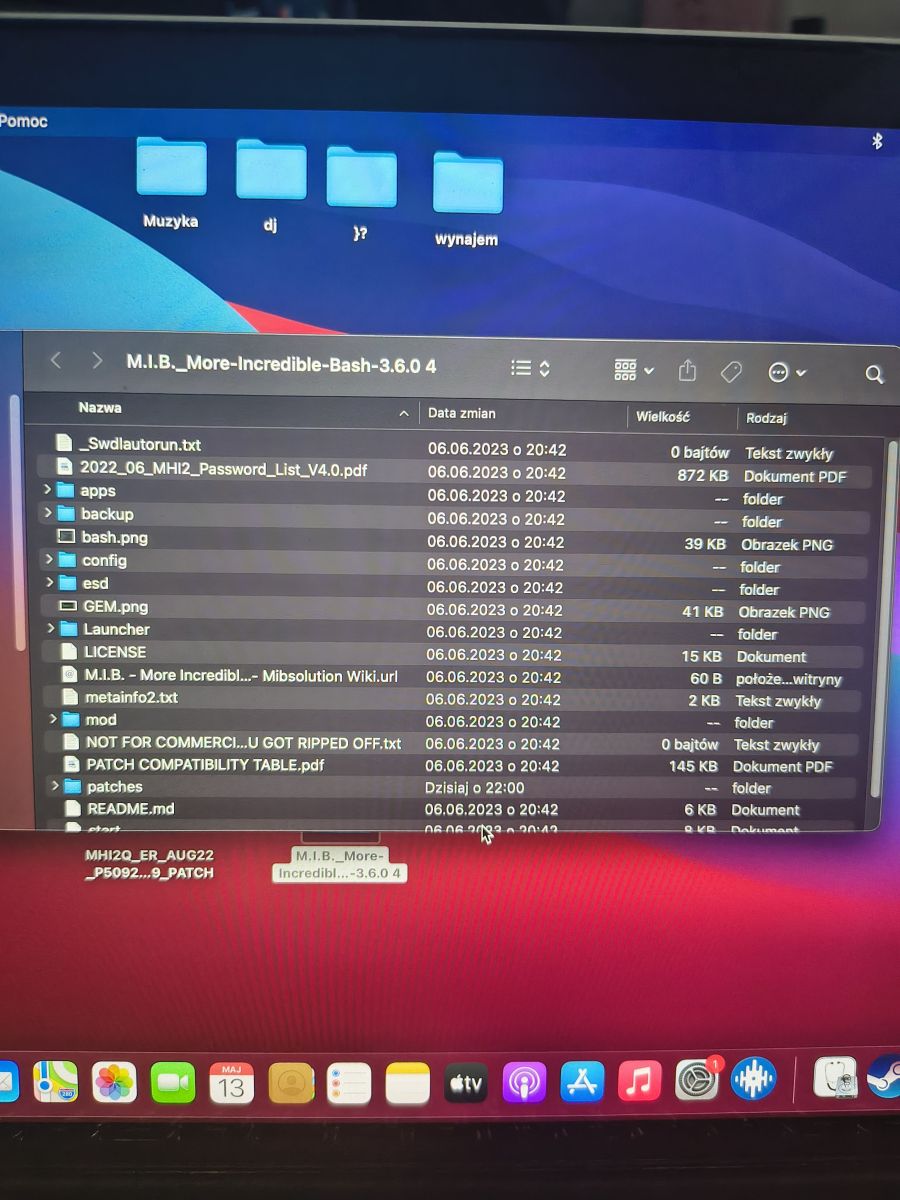

Jutro chce spatchować aby wygrać kody do aktualizacji map. Stąd moje pytanie czy te pliki/foldery na zdjęciach są właściwe? Rozumiem że folder patch p5092 muszę przenieść do folderu patch znajdującym sie w MIB More Incredible Bash i wtedy całość wrzucić na kartę / pendrive ? No właśnie czy też są się to zrobić pendrive'a czy tu już tylko kartą? I czy w trakcie patchowania auto musi być na zapłonie czy może być uruchomiony silnik ? Sorry za tyle pytań ale chciałbym to zrobić tak jak trzeba a nie odwalić fuszerkę.
  1. Nie rób tego za pomocą Apple, tylko Windows!
  2. Do pliku patches narzędzia M.I.B. musisz wrzucić patche z odpowiednim patchem dla zainstalowanego w jednostce Firmware.
  3. Obojętnie czy karta SD czy USB
Wszedłem na stronę mib solution i stamtąd ściągnąłem te pliki z patchami ale teraz już w sumie sam nie wiem czy dobre. Ściągnąłem takie coś. Dlaczego na apple nie robić ?
Bo się do tego nie nadaje.
Muskel1 pomożesz jeszcze z tym patchem, który mam wgrać pod mojego softa do Basha do folderu Patch ? Z taką nazwą MHI2Q_ER_AUG22_P5092_MU1329_PATCH ? Mam takiego w paczce pobranych patchy jak na zdjęciu we wcześniejszym poście
Jeżeli zaktualizowałeś do wersji P5092_MU1329, to tak ten.

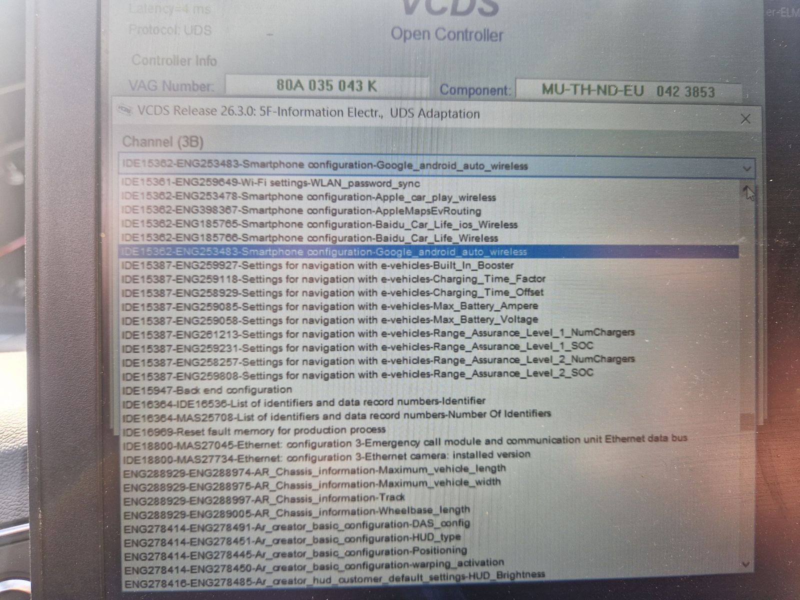

Chciałbym uruchomić bezprzewodowe android auto znalazłem taką opcję w 5F jednak włączenie nie pomogło, czy może ktoś pomóc jakie jeszcze zmiany wprowadzić aby ruszyło, soft 385320260514_170642.jpg
To nie tylko jedna adaptacja, która należy zmienić. W sterowniku telematyki należy także pozmieniać.
