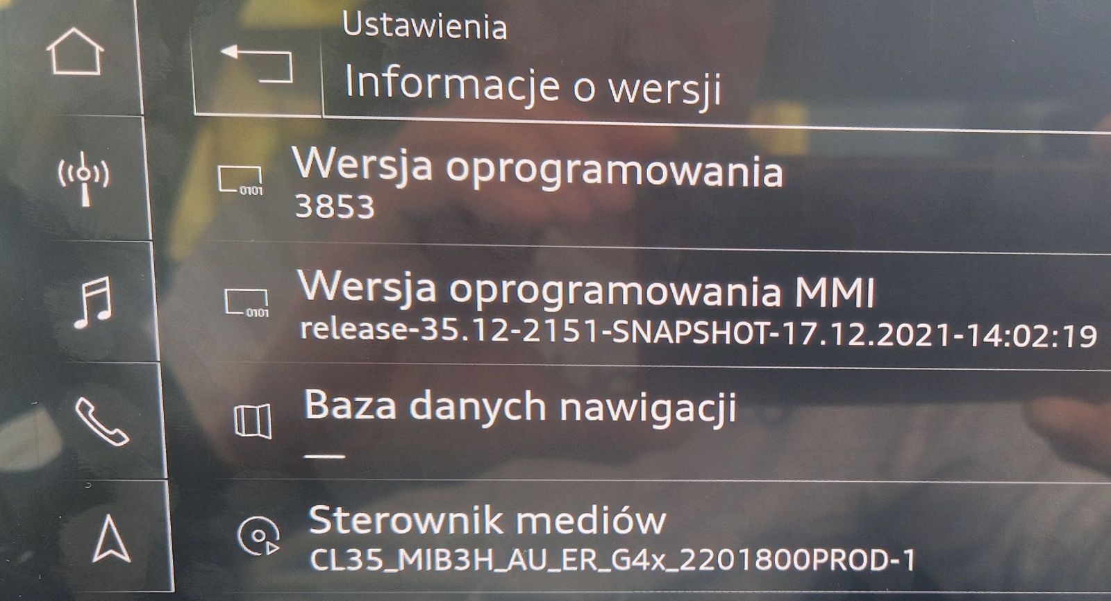

Cześć, dzięki informacją z tego forum zaktualizowałem oprogramowanie w Audi Q5/2011 z 3385 -> 3620 -> 3853
Rozumiem, że wyżej się się nie zaleca bez aktualizacji ConBox czego nie potrafię zrobić. Mam jeszcze prośbę pomimo podniesienia softu nie działa mi nadal Android Auta nawet na kablu próbowałem również CarPlay bezprzewodowo niestety również nie działa. Widocznie jest gdzieś zablokowane możecie mnie nakierować co powinienem zrobić aby uruchomić AA wystarczy mi opcja na kablu, poproszę o wskazówki. Mam VCDS jeżeli to coś pomoże ?
Druga sprawa to w polu baza danych nawigacji mam kreskę, spróbuję zaktualizować mapy i jeszcze zobaczę. Mam wykupioną licencję ale nie działa automatyczny update map.
Aktualizacje nie aktywują AA/CP. Są one uruchamiane poprzez SWaP, sam nie uruchomisz bez sprzętu.
Dzieki za odzew a drugi temat odnośnie map - baza danych nawigacji i kreska, miał ktos podobny przypadek, dodam, że nawigacja działa.
Conbox do aktualizacji aby uruchomić AA/Carplay bezprzewodowo.
Uszkodzona baza danych nawigacji, po formacie partycji i ponownym wgraniu map będzie ok.

Wgrałem starszą mapę z pendrive a następnie system ją zaktualizował ze względu na zakupioną licencję do wersji P1550. Zatem pozostał tylko problem AA/CP
