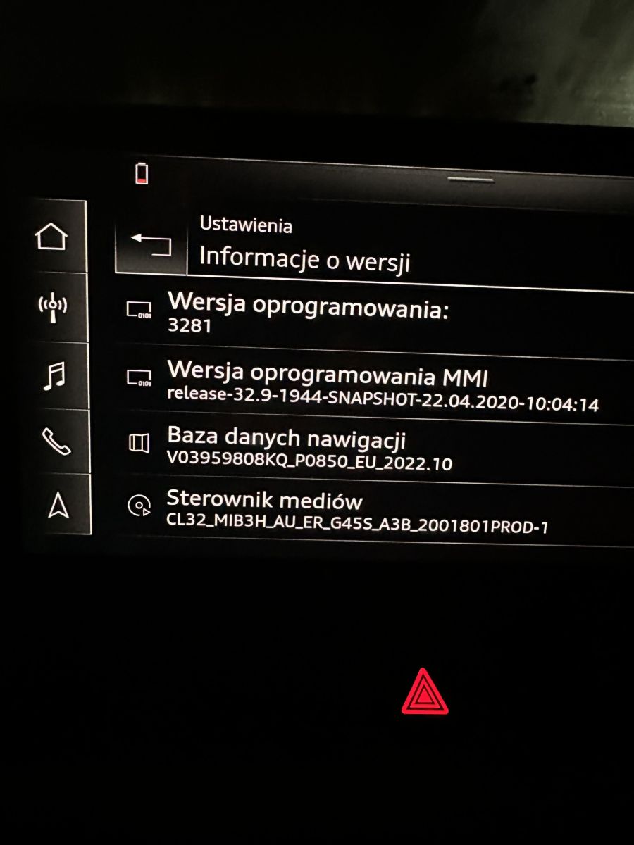

Czy przy fabrycznym nagłośnieniu Bang&Olufsen można robić aktualizację czy trzeba jakieś kombinacje ?
Obecnie mam 3248 ale chciałbym przejść na 3853 oczywiście po kolei podnosząc wersje.
Samochód to audi A4 B9 Lift 2020
Śmiało, bez kombinacji.

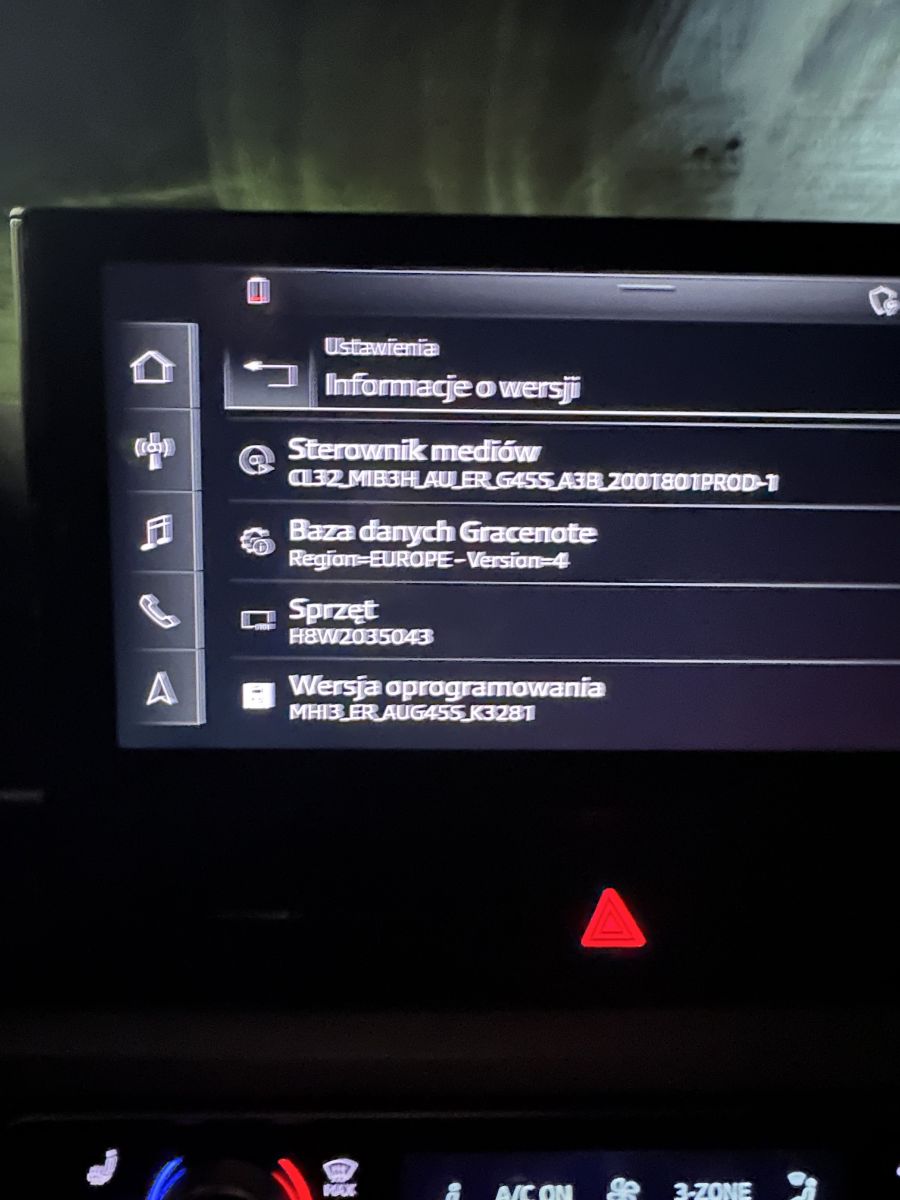

Mam wersję 4014 jak na foto. Gdzie znajdę coś nowszego ( wgrane w sierpniu 2025 ) mapy również. Auto USA 2023. Obecnie czasem mi rozłącza Apple car. Może w nowszej wersji to poprawili.
taka ciekawostka, dzisiaj odebrałem samochód usa, wracałem z Gdańska wireless android auto działał ponieważ po drugiej strony stawu używałem wcześniej. ale jakoś po godzinie w trakcie jazdy mmi mi rozłączyło telefon jakiś błąd wyskoczył że nie dozwolone jest korzystanie z wireless AA w moim regionie lol wtf
nie wiem co się stało może przez mój tel car pobrał jakiś soft update czy coś albo się skapnął że nima go w USA i zablokował funkcję bezprzewodową. jak podłącze kabel USB to działa
