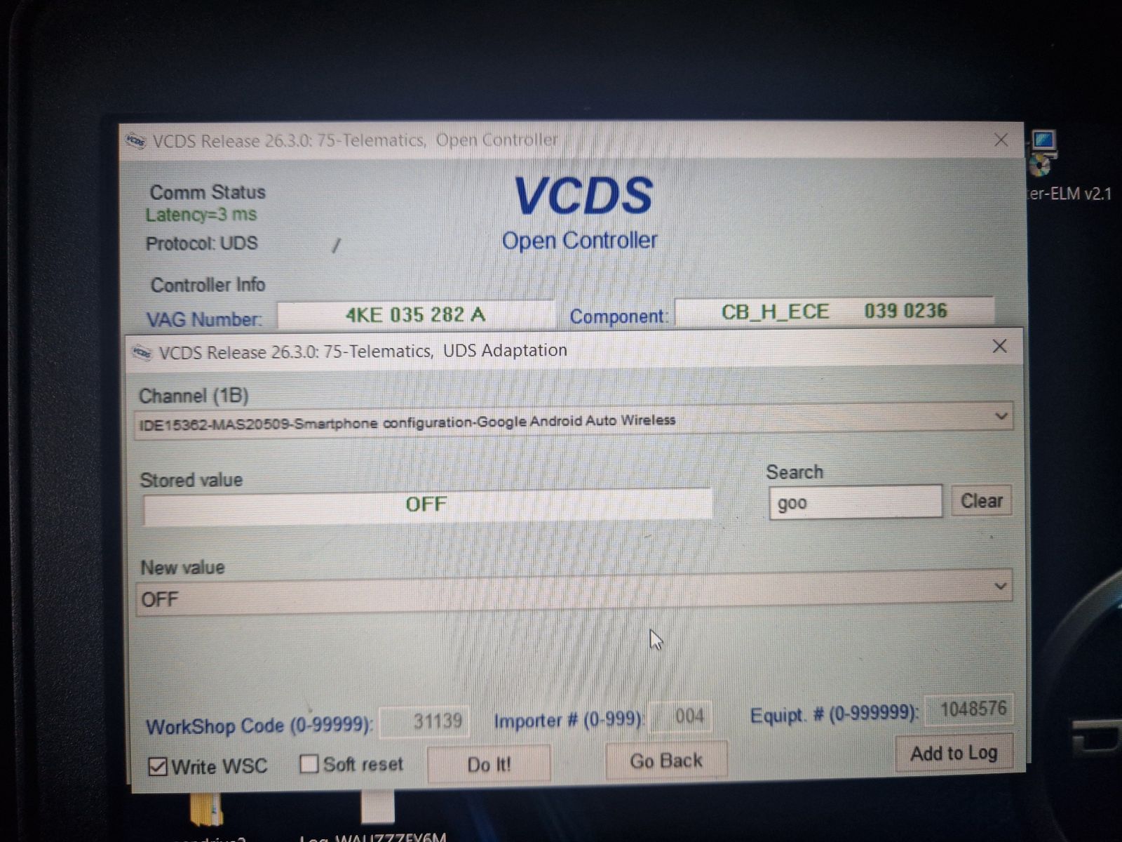

Znalazłem ale nie pomogło mam chyba za starą wersję Conboxa?20260515_081948.jpg
Jak nie aktualizowałeś conboxa to na pewno nie pójdzie bez kabla.
Nie potrafię zaktualizować conboxa jest gdzieś info lub poradnik jak tego dokonać czy to wiedza poufna?
Zakoduj najpierw poprawnie, bo tego nie zrobiłeś.
Zdjęcie zrobiłem przed zakodowałem, dałem na ON, potem oczywiście reset MIB3 ale nie ruszyło.
Źle zakodowane. To nie jest kwestia zmiany jednej adaptacji.
No to już moja wiedza się kończy, możecie mnie naprowadzić, pewnie nie tylko mi się przyda ta informacja.
Było już kilkakrotnie opisywane na forum, musisz poszukać😉
