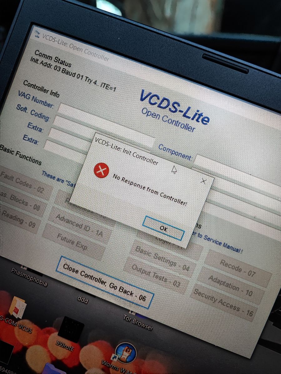

Skasować skasuje błędy ale nie mam dostępu do sterownika ABS i nie mogę skasować a wcześniej miałem dostęp i normalnie mogłem błędy skasować chociaż wcześniej nie było żadnych błędów. A teraz pokazuje że brak połączenia z tym sterownikiem a wcześniej miałem połączenie bez problemu. Ta wode w bagażniku wyrzuciłbym na osobny temat bo raczej wątpię że to przez to. Prędzej to podszybie, auto stało na parkingu pod drzewami, dużo syfu z drzew się sypało więc mogło się zapchać. Jutro to wyczyszcze a dla świętego spokoju sprawdzę numery mce i mk i kupię to i to, wymienię i zobaczymy czy problem ustąpi. Muszę się z tym uporać bo za 3 tygodnie jadę z powrotem w delegację

A jakim kabelkiem,to robisz ? Bo poczytałem trochę ,i może to wina kabelek, że teraz się połączyć nie możesz że sterownikiem ABS.

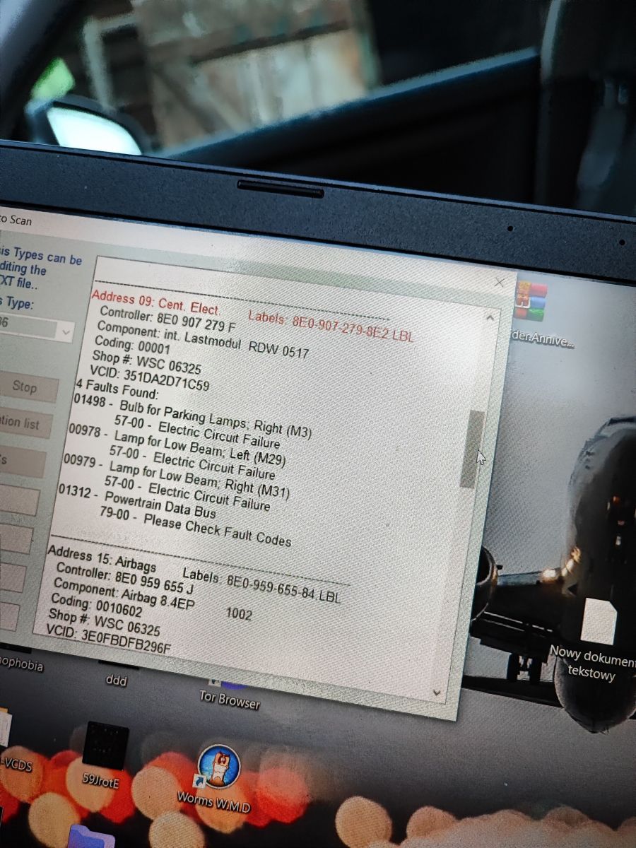

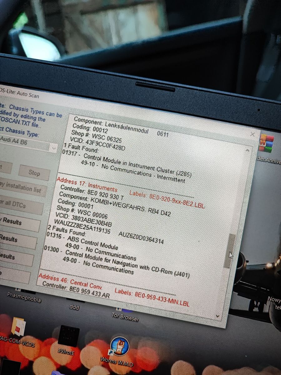

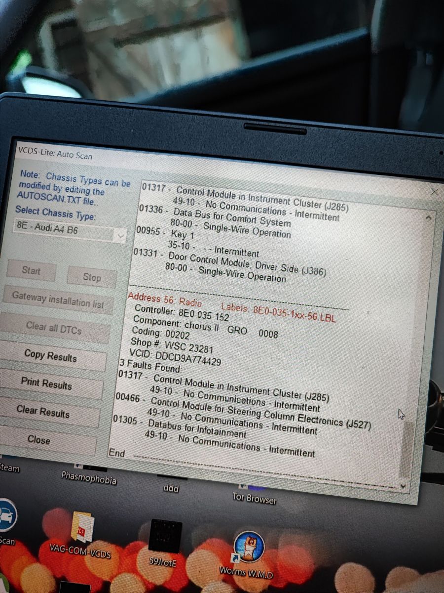

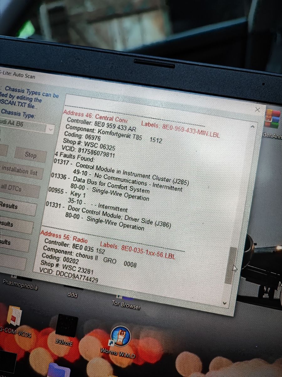

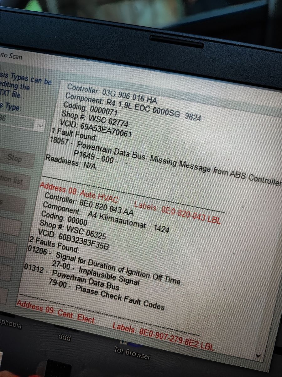

Sprawa wygląda tak. Może pomoże w lokalizacji problemu. Błędy po auto scanie mam takie. Nawet w radio mi się wgryzly bledy

Normalny kabelek do vcds. Viaken kkl vag vscan. Wątpię że to on bo zawsze mi działał tylko teraz nie chce mi wejść

Wyciągnij licznik i go przytrzymaj nad grzejnikiem przez jeden dzień. Moduł komfortu zostaw w spokoju, on niczemu winien nie jest. Ewentualnie MCE dostał wilgoci i sieje zakłócenia po szynie CAN.

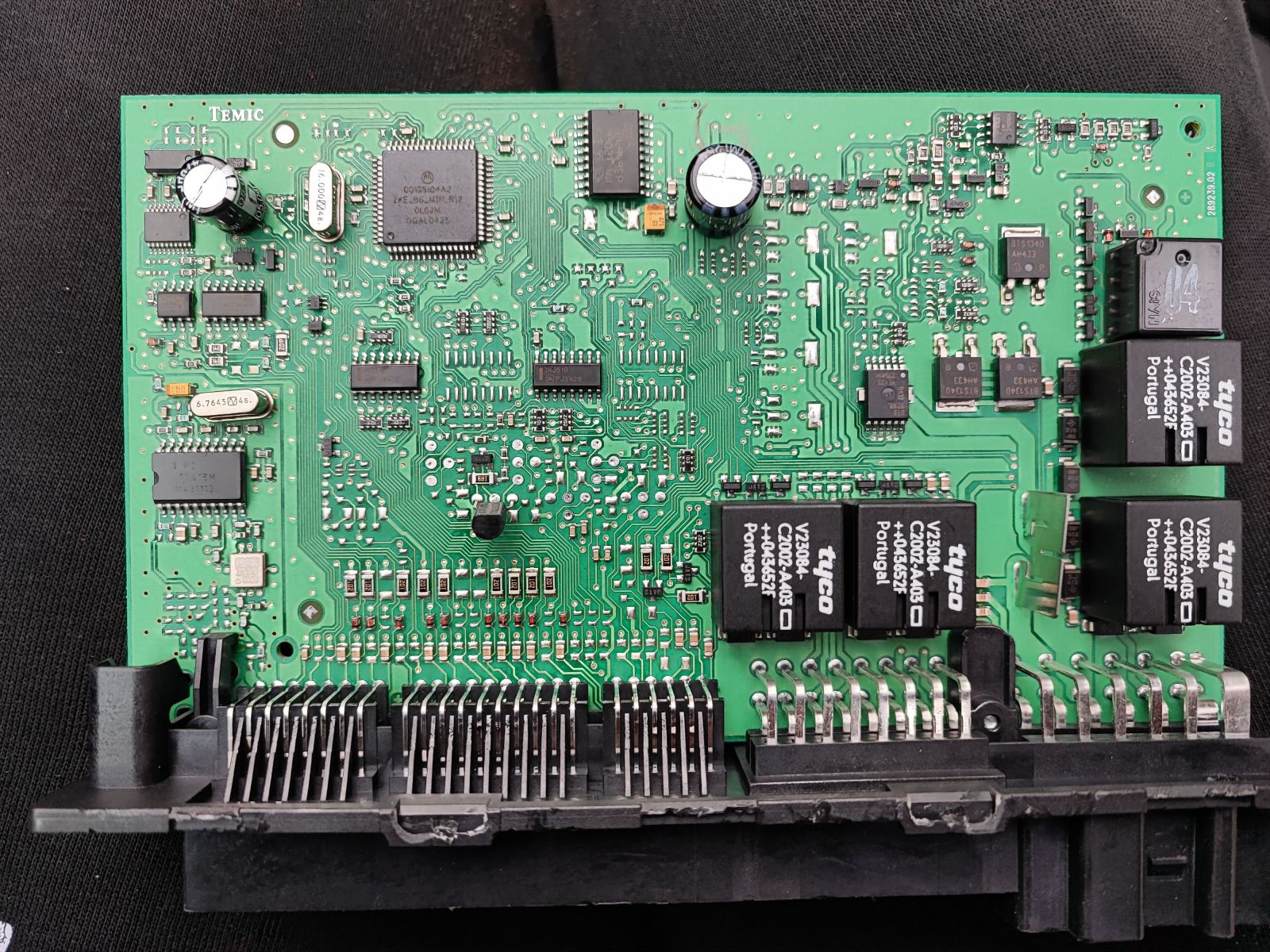

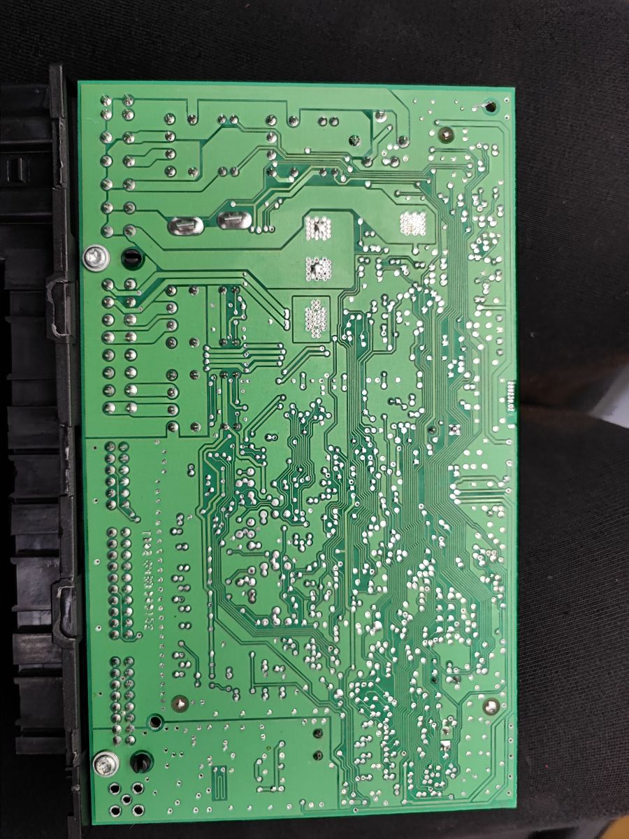

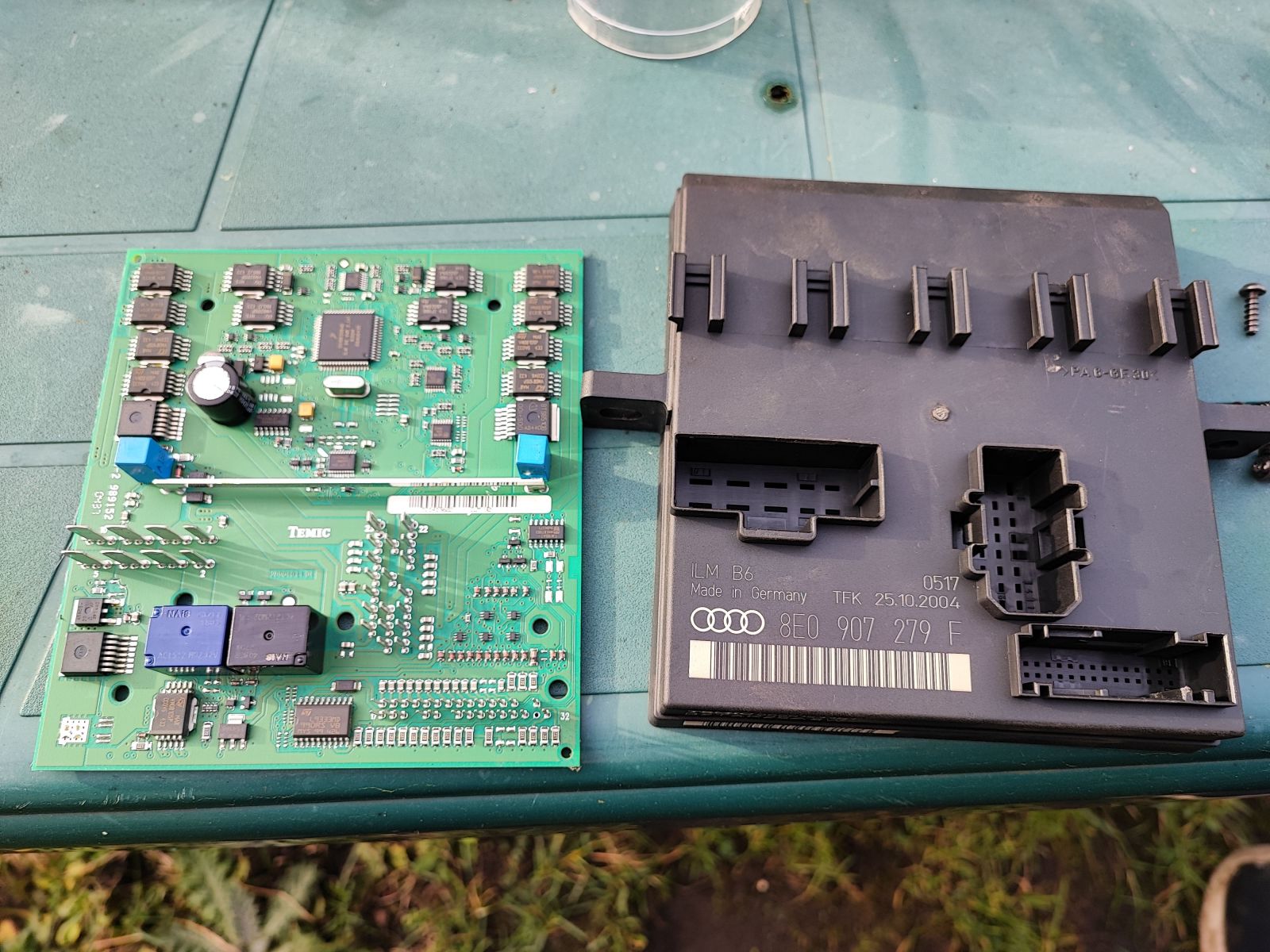

Witam Panowie wracam z problemem. Mce rozebrane, mk rozebrane żadnych uszkodzeń na płytkach nie widać, żadnych zimnych lutow, wszystko suche i już nie wiem co. Czy dla świętego spokoju wymienić to i to czy dalej szukać. Jakieś pomysły panowie?
