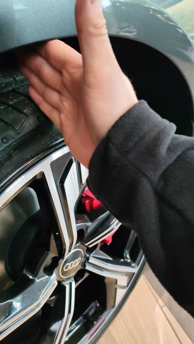

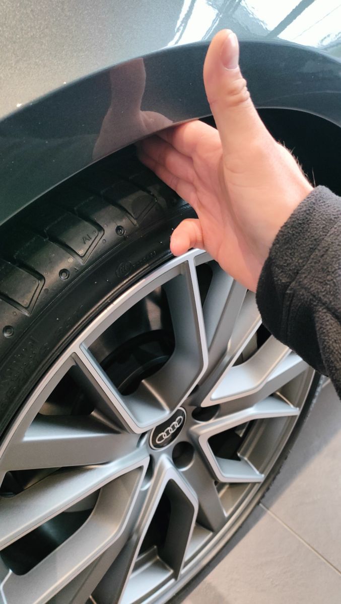

grzechu913 Opublikowano 15 Kwietnia 2024 Opublikowano 15 Kwietnia 2024 (edytowane) W moim audi mam 1bl,aż jestem ciekaw ,jak to będzie jeździć na 19". Ta regulacja ,jest w jakich wartościach,chodzi mi ,czy np jest twardo na autostrady i miękko na zwykłe drogi ,czy jak to działa. Na dniach to sprawdzę,ale porownalem moje auto ,z typowym s line,na obniżonym zawieszeniu,to u mnie wchodzą 4 palce pomiędzy błotnik a oponę,w obniżonym 3 palce.Opoby są straszne chudzinki 😜 Edytowane 15 Kwietnia 2024 przez grzechu913
