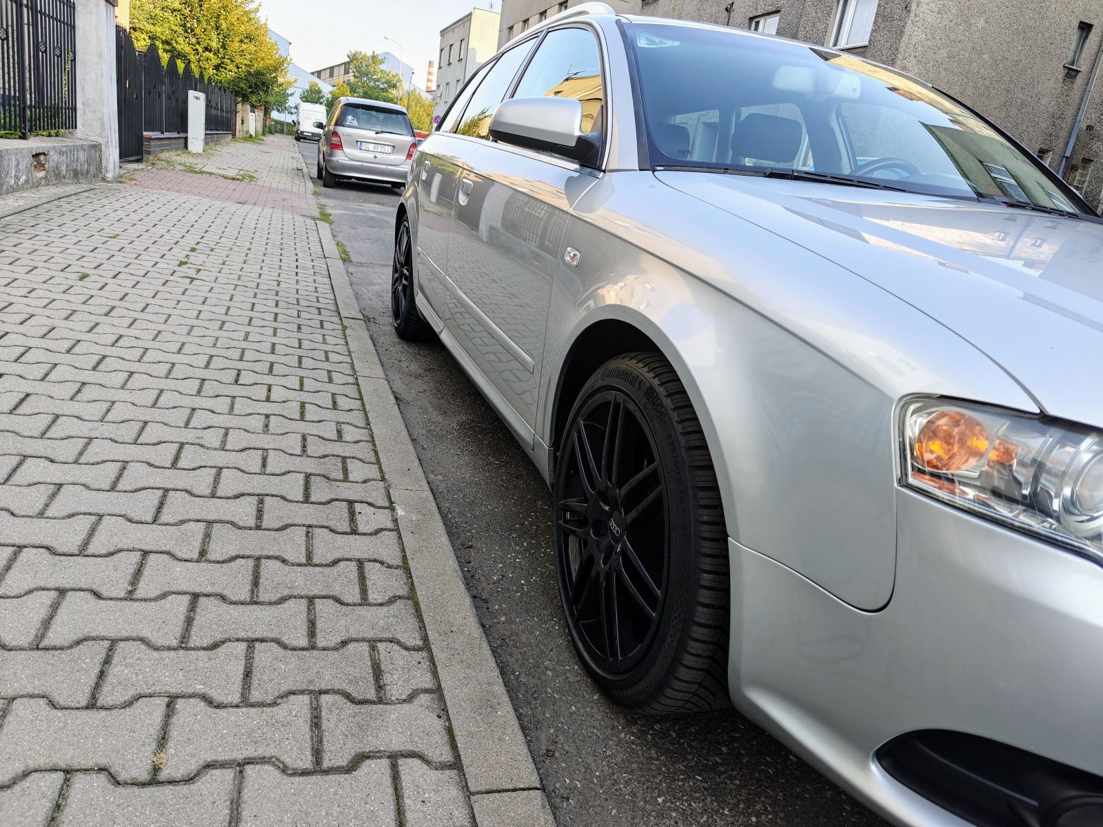

Ivanek Opublikowano 18 Września 2024 Autor Opublikowano 18 Września 2024 Opony nasmalcowane, prezentuje się to jakoś lepiej niż na B6, czego się nie spodziewałem. 1

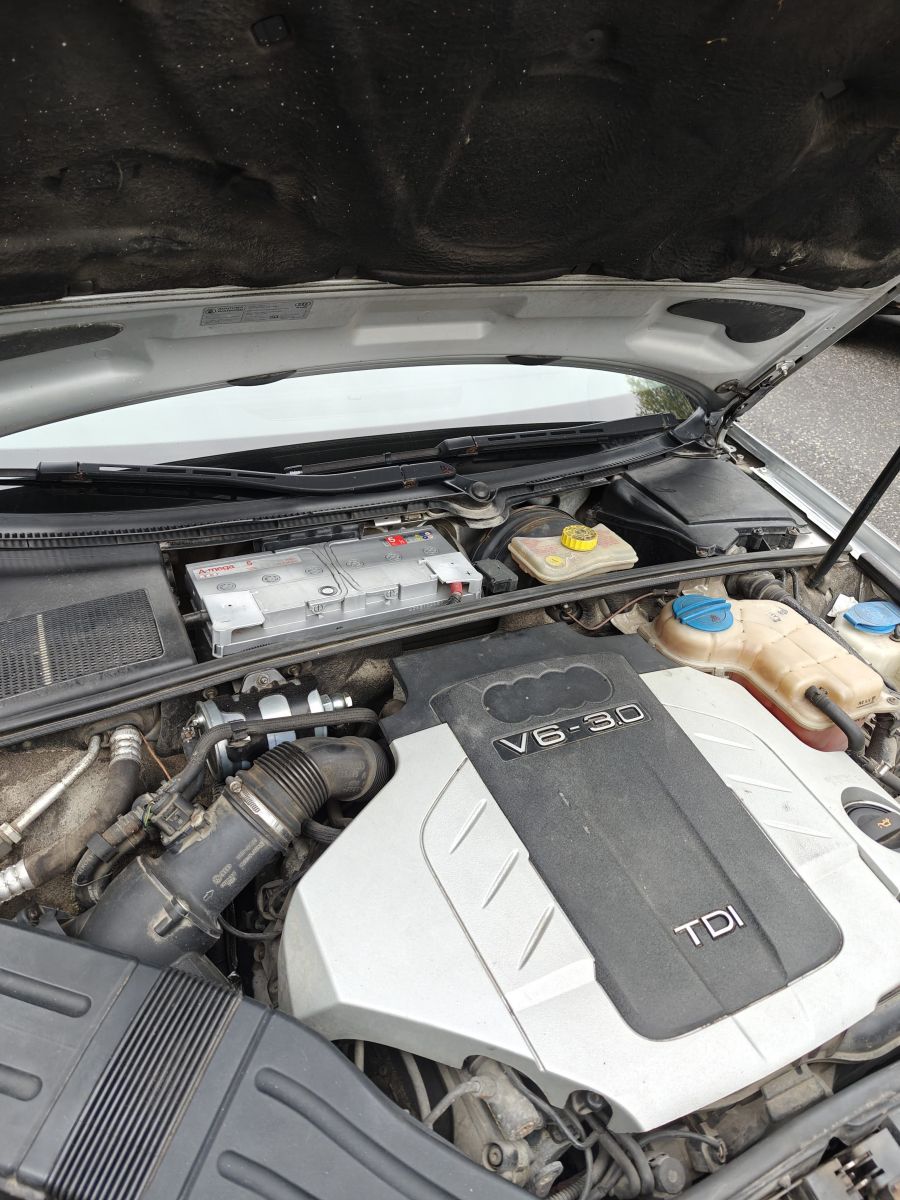

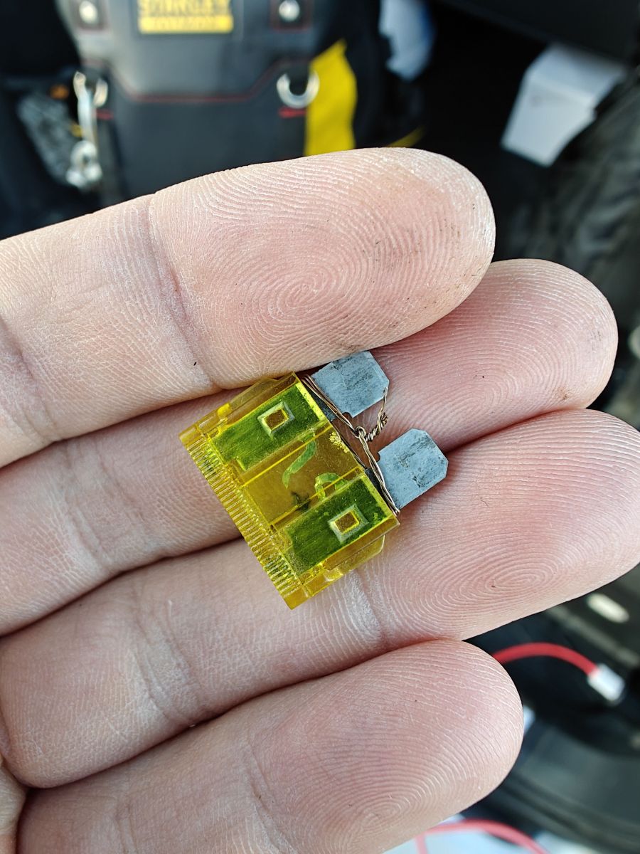

Ivanek Opublikowano 8 Października 2024 Autor Opublikowano 8 Października 2024 Dziś w drodze do pracy przestała mi ładować ładowarka wpinana w gniazdo zapalniczki w tunelu. Wyciągnąłem bezpiecznik a tam taki kwiatek... Czekam na przesyłkę z łącznikami stabilizatora na tył, z Febi. Będzie wymiana w tym tygodniu, jutro pojadę po nowy akumulator, też ktoś kupił w 2022 za mały, 80Ah i 700A prądu a powinien mieć 900A. Wie ktoś jak jest z dostępem do alternatora w tych 3.0? Mam dorobiony przewód 16mm² żeby dołożyć między alternatorem a plusem akumulatora bo ładowanie mam w okolicy 13,8-13,9V 1
Ivanek Opublikowano 9 Października 2024 Autor Opublikowano 9 Października 2024 Bezpiecznik ogarnięty, akumulator wymieniony - A-mega 100Ah 910A 450zł, wyczyszczone papierkiem klemy, dodatkowo ten krótki masowy również. Ładowanie w okolicy 14V, chyba będzie trzeba zejść pod auto i zerknąć w przewody na alternatorze, co myślicie dołożyć dodatkowy przewód plusowy?
longer_xd Opublikowano 22 Października 2024 Opublikowano 22 Października 2024 W dniu 8.10.2024 o 11:06, Ivanek napisał(a): Dziś w drodze do pracy przestała mi ładować ładowarka wpinana w gniazdo zapalniczki w tunelu. Wyciągnąłem bezpiecznik a tam taki kwiatek... Toż to czyta definicja druciarstwa Ktoś ewidentnie nie oparł się pokusie watowania bezpieczników W dniu 9.10.2024 o 11:15, Ivanek napisał(a): Ładowanie w okolicy 14V, chyba będzie trzeba zejść pod auto i zerknąć w przewody na alternatorze, co myślicie dołożyć dodatkowy przewód plusowy? Nie znam się, ale na moje nie widzę sensu dokładania kolejnych przewodów. Książkowo określa się poprawne napięcie ładowania na 13.8 - 14.5 V, więc jeśli Twój pomiar mieści się w zakresie (bez obciążenia, na obrotach jałowych) powinno być w porządku. W przypadku wątpliwości powinieneś najpierw zmierzyć napięcie bezpośrednio na alternatorze i gdy to wygląda źle to tam szukać winy (zużyte szczotki, przytarty wirnik, awaria regulatora napięcia). Dopiero jeśli tam wygląda to okej, a prąd nie dostaje się do akumulatora należałoby sprawdzić przewód, ostatecznie w przypadku uszkodzenia go wymienić niż dokładać drugi.
Ivanek Opublikowano 22 Października 2024 Autor Opublikowano 22 Października 2024 22 minuty temu, longer_xd napisał(a): Nie znam się, ale na moje nie widzę sensu dokładania kolejnych przewodów. Książkowo określa się poprawne napięcie ładowania na 13.8 - 14.5 V, więc jeśli Twój pomiar mieści się w zakresie (bez obciążenia, na obrotach jałowych) powinno być w porządku. W przypadku wątpliwości powinieneś najpierw zmierzyć napięcie bezpośrednio na alternatorze i gdy to wygląda źle to tam szukać winy (zużyte szczotki, przytarty wirnik, awaria regulatora napięcia). Dopiero jeśli tam wygląda to okej, a prąd nie dostaje się do akumulatora należałoby sprawdzić przewód, ostatecznie w przypadku uszkodzenia go wymienić niż dokładać drugi. Przyzwyczajony z 1,9 gdzie tam mam 14,4V, co prawda rację masz, mieści się w zakresie, dodatkowo mierzone na wolnych obrotach bez obciążenia. Martwi mnie bo robię nim dość krótkie trasy po aglomeracji dlatego nie chciałbym być zaskoczony, przez 6 lat moja b6 1,9 nie miała takiej sytuacji żeby nie odpaliła. Często to ja kogoś odpalałem.

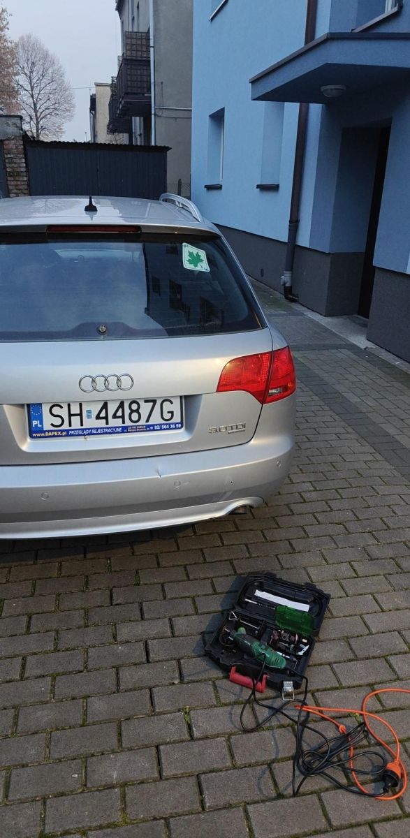

Ivanek Opublikowano 5 Listopada 2024 Autor Opublikowano 5 Listopada 2024 (edytowane) W dniu 18.09.2024 o 15:48, Ivanek napisał(a): Druga sprawa, zlokalizowałem głuche pukanie z tyłu, łącznik stabilizatora po prawej, cały zestaw z gumami kupię i dam do wymiany. W końcu dziś wymienione i cisza, a przy okazji wyszło że lewy amor trochę mokry więc będzie trzeba ogarnąć zestaw Sachsa, kolejne 500+ w naprawę. Na szczęście łączniki to z wymianą niecałe 200zł. Pióro wycieraczki było już zniszczone, oczywiście metalowy wkład zapieczony do trzpienia więc dremel i ogień. Ta wycieraczka bardzo gra, w B6 też zmieniłem pióro bo się oderwało całkiem. Edytowane 7 Listopada 2024 przez Ivanek 1

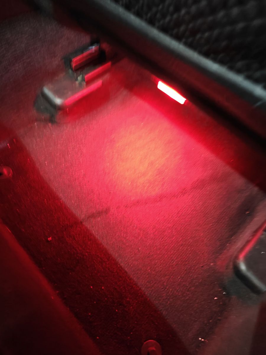

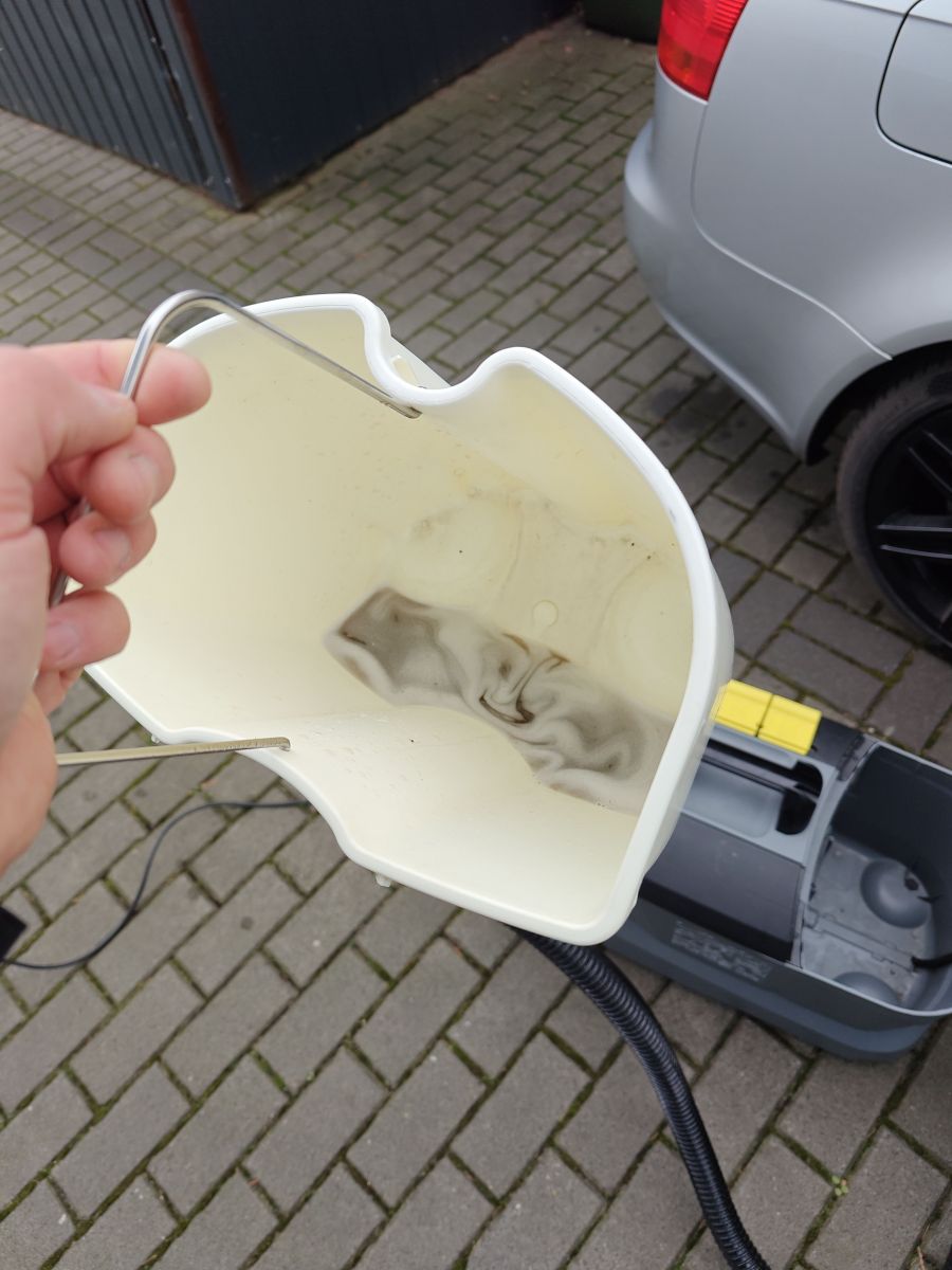

Ivanek Opublikowano 18 Grudnia 2024 Autor Opublikowano 18 Grudnia 2024 (edytowane) Panowie skąd może się zbierać woda na podłodze pod nogami pasażera po prawej z tyłu? Akumulator wkładałem patrzyłem tam odpływy są drożne, nie stoi tam woda. Mokro jest dość bardzo bo praktycznie powierzchnia gumowego dywanika... edit: wyciągne akumulator i odkręcę jego podstawe zobaczę dokładnie do tych odpływów bo na to miejsce wiele forów wskazuje Gumek już tam nie ma, ktoś wyjął, to skąd woda? Edytowane 18 Grudnia 2024 przez Ivanek
Monti Opublikowano 19 Grudnia 2024 Opublikowano 19 Grudnia 2024 Może masz niedrożność osuszacza klimatyzacji i zbiera się woda?
Ivanek Opublikowano 19 Grudnia 2024 Autor Opublikowano 19 Grudnia 2024 32 minuty temu, Monti napisał(a): Może masz niedrożność osuszacza klimatyzacji i zbiera się woda? To musiałbym schowek zrzucić? To chyba z przodu byłoby mokro nie?

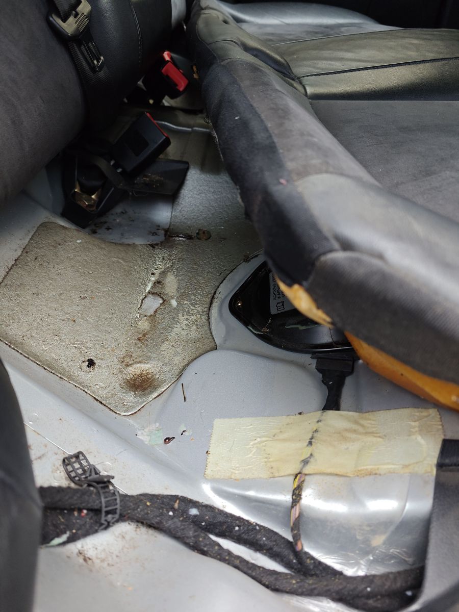

MaTeo85 Opublikowano 19 Grudnia 2024 Opublikowano 19 Grudnia 2024 nie zawsze z przodu będzie morko, woda spływa na tył, tam robi się kałuża i gąbka zaczyna chłonąć. może też być uszkodzona zaślepka na pionowej powierzchni przy kanapie, po prawej stronie (tam jest zaślepka lub przelotka do kabli pompki paliwa do webasto. Jak nikt tego nie ruszał, to raczej wykluczam ale kto wie. ewentualnie przelotka od kabli do czujnika abs tylnego koła przecieka na kałużach?
Ivanek Opublikowano 19 Grudnia 2024 Autor Opublikowano 19 Grudnia 2024 To z tym ABS to od dołu trzeba by zerknąć czy pod kanapą?
Ivanek Opublikowano 19 Grudnia 2024 Autor Opublikowano 19 Grudnia 2024 (edytowane) Z 3 minuty odkurzania Woda jest pod kanapą, skąd ona się tu bierze? Te kable mokre od góry do dołu. Edytowane 19 Grudnia 2024 przez Ivanek
Ivanek Opublikowano 19 Grudnia 2024 Autor Opublikowano 19 Grudnia 2024 1 minutę temu, Langista napisał(a): Słupki C Przez relingi? Tapicerka słupka jak i podsufitka jest sucha.
