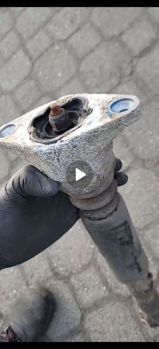

Łączniki stabilizatora przód prawy se stukał, wymieniony komplet, amory tył wylane to kupione nowe, okazało się jeszcze że jedna poduszka amortyzatora pęknięta, wymienione na nowe.

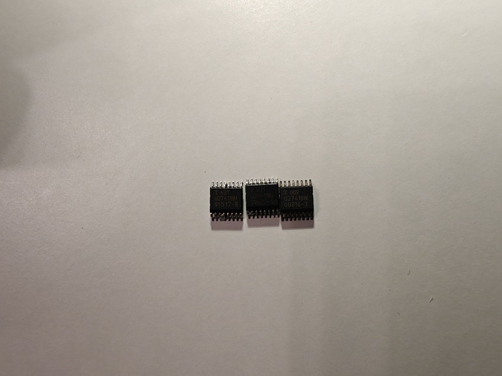

Zamówiłem 5 sztuk z Ali za 25zl, przyjaciel ma ten sam problem z pilotem, za dwa tygodnie spróbujemy obydwa naprawić, znalazłem elektronika blisko mnie gdzie mieszkam, zobaczymy czy to pomoże. Inwestycja 60zl w jeden pilot, oby było trafne.

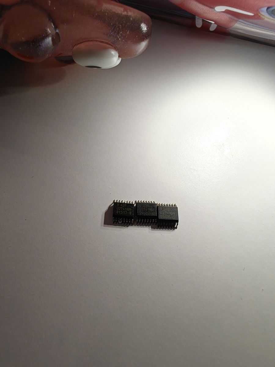

Wymienił mi to, z trudnościami, dziwnie bo układy z Ali przyszły utlenione, ciemniejsze, mój pilot właściwie chyba działa gorzej niż przedtem...
Te dwa układy po lewej to zdemontowane oryginalne z pilotów, ten po prawej to "nowy".
Może koledze się poszczęści i jemu zadziała. No narazie to utopione 125zl na dwa piloty.

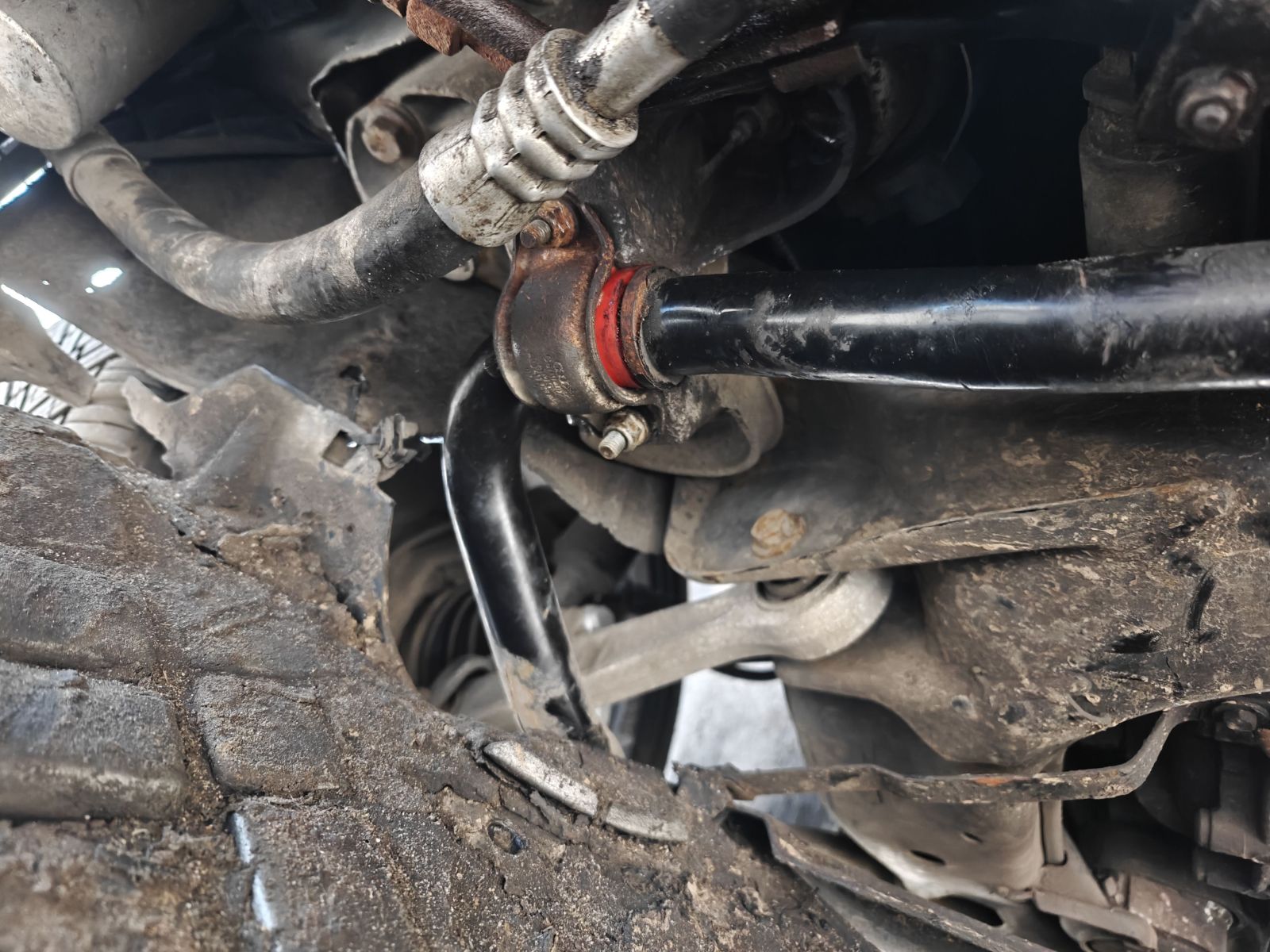

Wymieniłem tuleje, no były zmęczone, problem nadal występuje, na filmie słychać lekki głuchy stukot, zalecam słuchać na słuchawkach.
Co jeszcze może to być? Końcówki drążka?
W poprzednich autach jak już coś pukało to zawsze albo końcówkę drążka albo łącznik stabilizatora.
A magiel luzów nie ma?
Na kierownicy żadnych, dużo precyzyjniej prowadzi się jak B6, tam już przekładnia będzie zmęczona. W czerwcu przegląd to do tego czasu zrobię jeszcze z 4 tysiące kilometrów, może się nasili i będzie łatwiej a jak nie no to może na szarpakach wyjdzie. Narazie to tak rzadko występuje że muszę się trochę na jeździć żeby było to słychać.
Drążki kierownicze sprawdź, tylko najlepiej końcówki out ze zwrotnicy bo inaczej to ciężko coś wyczuć.
Proponuję żeby wsiąść brechtę i sprawdzić każdą końcówkę wahacza i drążka
