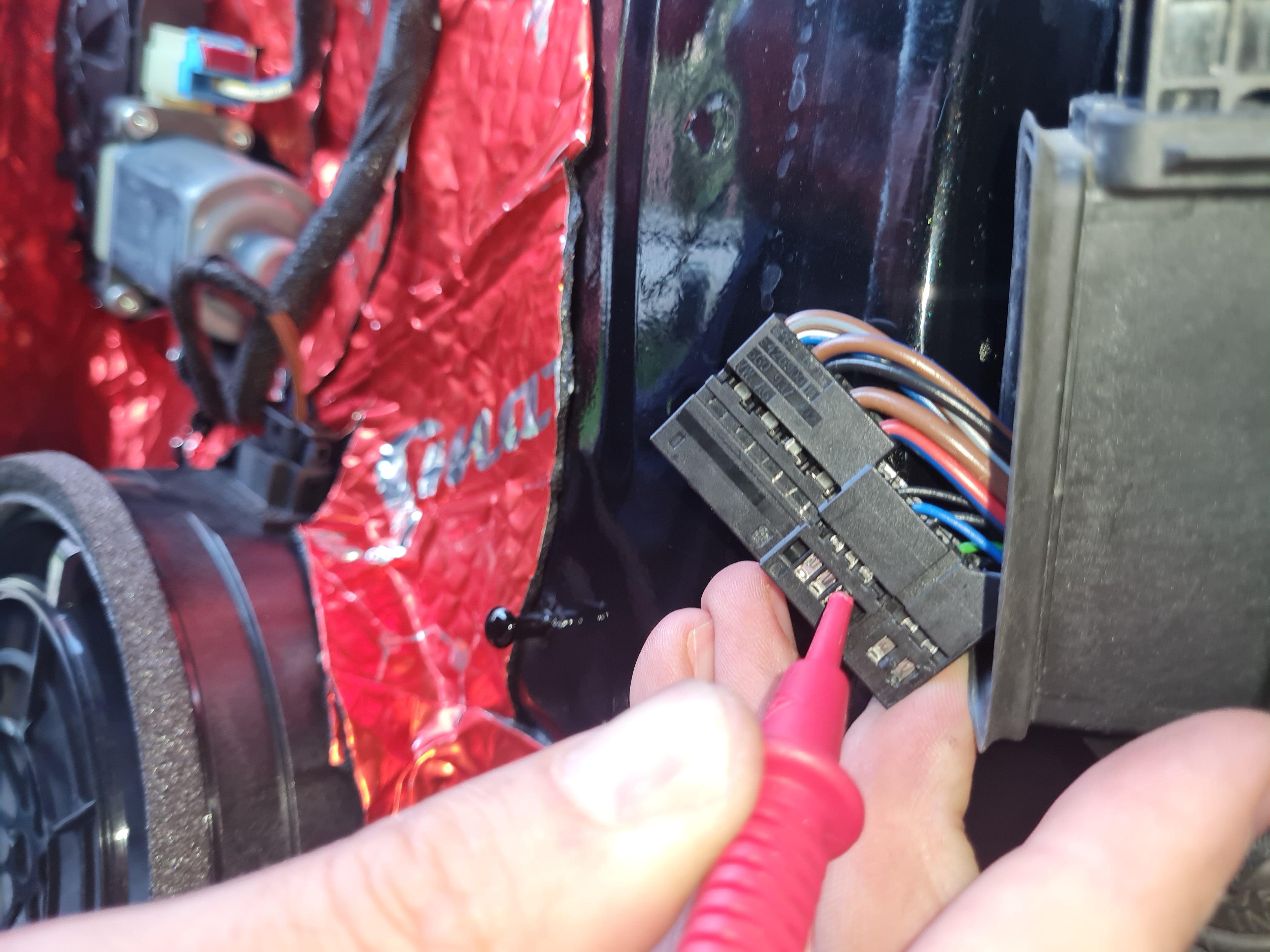

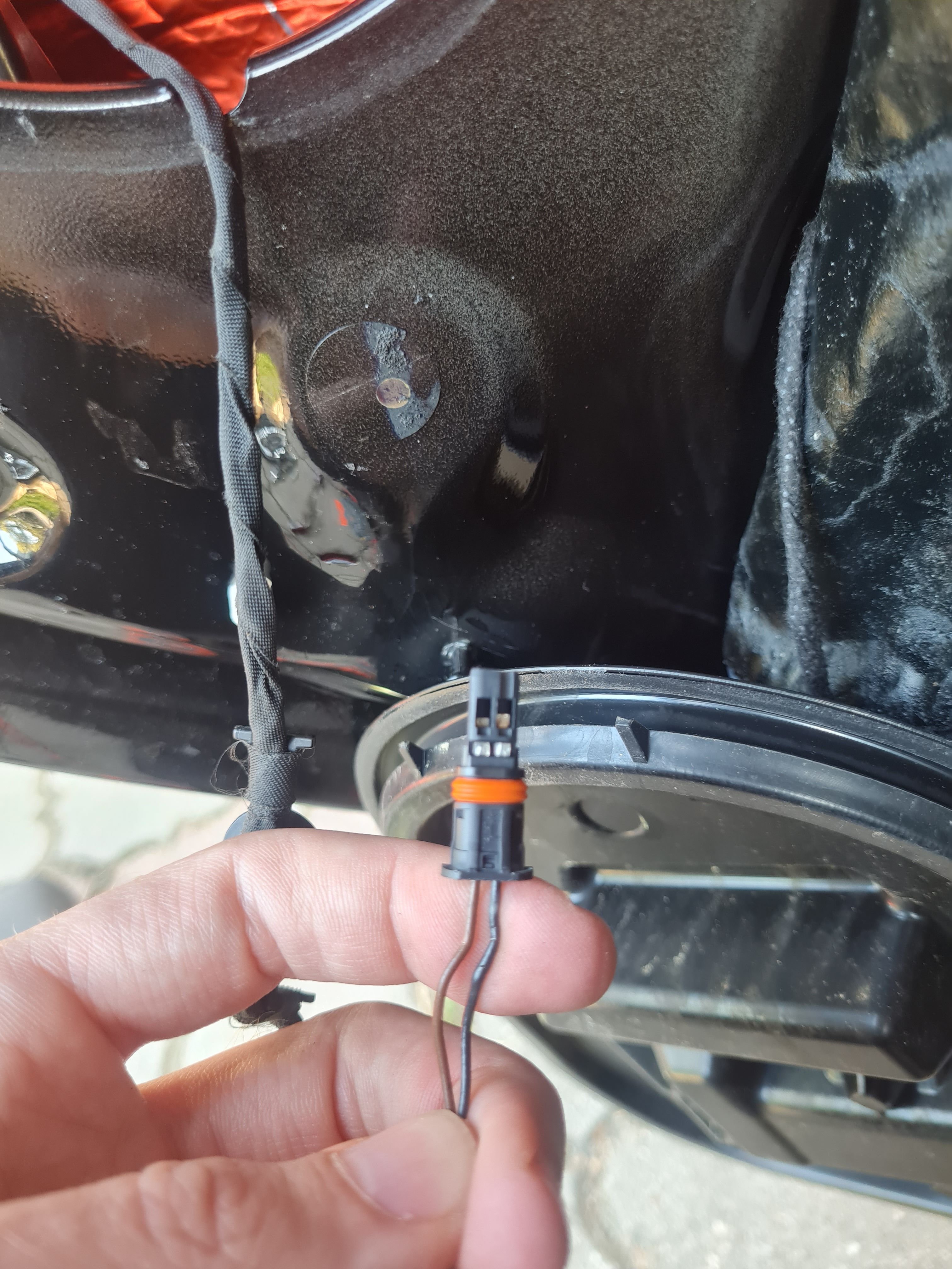

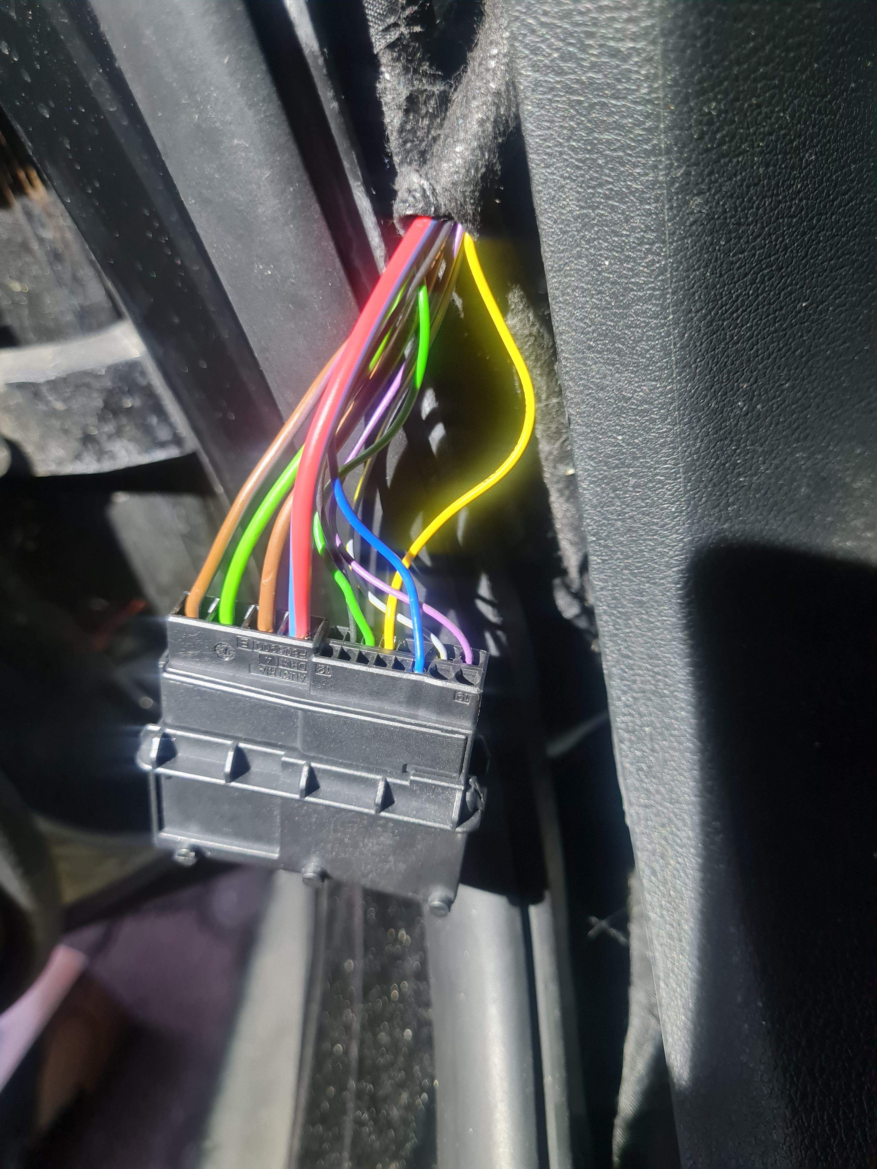

Wracając do początku tematu, mam problem z keyless w drzwiach z tyłu za kierowcą. Był ułamany kabel w drzwiach. Naprawiłem lecz nadal nic. Kabel przedzwonilem aż za wtrzyczkę we wnętrzu. Rozebrałem obudowę słupka i ciągłość jest. Zrobiłem pomiar na klamce w innych drzwiach i tam jest 12V, może nawet stałe, nie wiem. U mnie przed wtyczką nawet nie ma tych 12V. Gdzie szukać dalej?
U mnie we wtyczce od strony drzwi jest czarny i brązowy kabelek ( brąz to chyba minus ) czarny od strony drzwi we wtyczce przechodzi w żółty od strony słupka. Może coś podpowiecie ? A może zrobić jakiś mostek we wtyczce i podać te 12V?
Edytowane przez dan4tech
Podmień czujniki klamek (przód i tył) na próbę.
