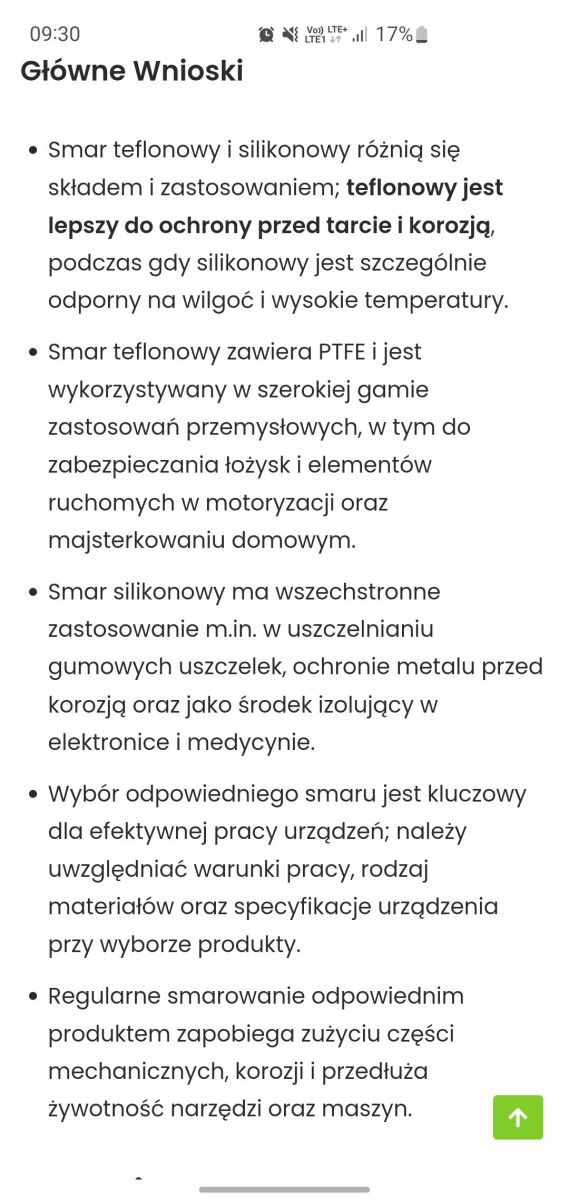

Gomek88 Opublikowano 6 Sierpnia 2024 Autor Opublikowano 6 Sierpnia 2024 Lepiej będzie zastosować ten smar Silikonowy czy teflonowy ? Zdecyduję się jednak na smar silikonowy ? Dzięki za pomoc
