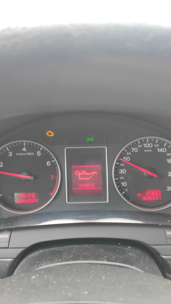

Ok miesiąc temu przydarzyła mi się przygoda z uszkodzonym termostatem i prawdopodobnie niskim stanem płynu chłodniczego (poniżej minimum). Przyjechałem tak ok 30 km, robiąc postoje gdy temperatura płynu wskazywała prawie max czyli te 130 stopni C. Silnik gasiłem, po czym uruchamiałem zapłon, wtedy jakby termostat puszczał, temperatura szybko spadała odczekiwałem z 10 min i jechałem kolejne parę km... Wiem, masakra! Niestety wtedy nie miałem innego wyjścia. Do tego doszła kontrolka OLDRUCK na wyświetlaczu. Wiązałem to z czujnikiem oleju o którym wiedziałem wcześniej że jest uszkodzony bo pokazywał "sensor" na wyświetlaczu.
Na drugi dzień został wymieniony termostat, niestety OLDRUCK dalej pojawiał się na kilka sekund przy rozgrzanym silniku. Stwierdziliśmy że może olej przygrzany i stracił swe właściwości,  więc zrobiliśmy wymianę oleju, filtra, oraz czujnika oleju (pokazywał się również "sensor" na desce już wcześniej).

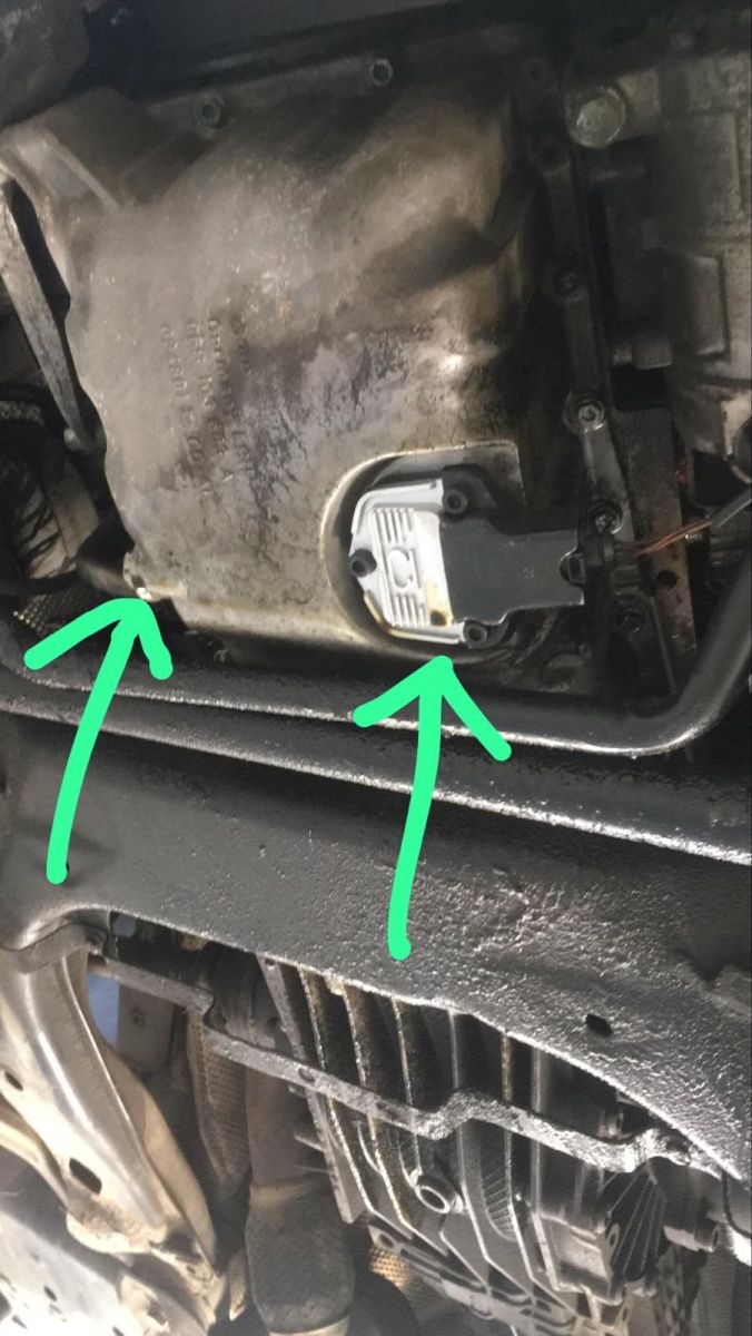

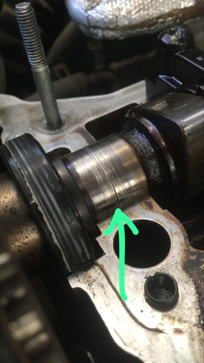

Teraz (po ok miesiącu od tamtej przygody) dałem auto do wymiany napinacza rozrządu bo już hałasował przy zimnym starcie. Niestety mechanik odkrył spore rysy na wałku wydechowym, no i wycieki oleju ( załączam zdjęcia).

Minął tydzień od stwierdzenia uszkodzeń, na razie jeżdżę bo nie mam wyjścia. OLDRUCK znów się zapala niestety na trasie 30km ze dwa razy pod koniec trasy. Dalej na razie nie jechałem.

Remont trzeba liczyć 10tys w górę, a oldruck się pojawia zazwyczaj w tych silnikach w przypadku zatkanego smoka olejowego.
  • Lubię to 1
Sprawdź ciśnienie oleju manometrem czy w ogóle utrzymuje jakieś przyzwoite, pamiętaj że kontrolka niskiego ciśnienia oleju nie zaświeci się na biegu jałowym, dopiero na wyższych obrotach sterownik zaczyna kontrolować ciśnienie, chyba pow. 1.5tys., nie pamiętam dokładnie.
Potem możesz zwalić miskę i wyczyścić smok, jeśli nigdy tego nie robiłeś przy tym przebiegu to możliwe że pozbędziesz się w ten sposób komunikatu. 1.8 ma bardzo małe sitko w smoku przez co często się zapycha.
Jeśli ciśnienie ma manometrze będzie dobre a skoro jeździsz a łańcuch po wymianie napinacza nie hałasuje to jest tam jakaś szansa na to, to można też podejrzewać czujnik ciśnienia oleju który znajduje się w podstawie filtra oleju tak bardziej od strony kierowcy. U mnie kiedyś się pojawił z tym czujnikiem problem, ale po wykręceniu go w celu sprawdzenia ciśnienia manometrem i wkręceniu spowrotem zaczął działać prawidłowo, być może kostka coś nie łączyła.
Olej ci leci z okolicy podstawy filtra zapewne albo spod miski i to nie od wczoraj bo widać że sanki zakonserwowane solidnie. Sprawdź też czy nie masz wyłamanego tego żółtego plastiku od bagnetu i kolanka od odmy które znajduje się tuż obok. Tam też może lać.
A ten wałek no cóż, zdarty solidnie, jeśli on tak wygląda to łoże w głowicy wygląda podobnie jak on bo tam chyba nie ma nawet żadnej panewki tylko wałek chodzi w aluminium. Skoro zanieczyszczenia doleciały tak wysoko do tego wałka to trudno liczyć na to że reszta silnika jest w jakimś lepszym stanie ale też nie wiadomo ile ty już jeździsz z takim wałkiem więc może "jeszcze trochę pojeździ".

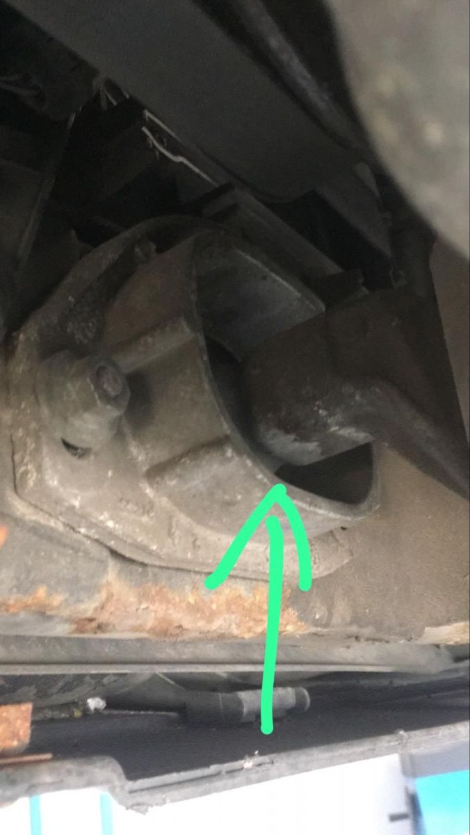

Dzięki wielkie za tak obszerną i szczegółową odpowiedź. Niestety ciśnienia oleju nie mierzyłem właśnie od początki obstawiałem że to smok. Szkoda że ten olej zmieniłem bez czyszczenia smoka, chyba będę musiał to zrobić w pierwszej kolejności. Co do wycieków racja, w lutym już na stacji kontroli diagnosta zwrócił uwagę że silnik mokry od spodu, więc obstawiam że może być już rok. Może od kwietnia zaczęło czuć olejem w kabinie po zatrzymaniu auta. To żółte gniazdo od bagnetu też wymieniałem miesiąc temu, było faktycznie pęknięte. Mechanik odkrył też brak przedniej poduszki silnika 😅 Może to przez ten cieknący olej?
