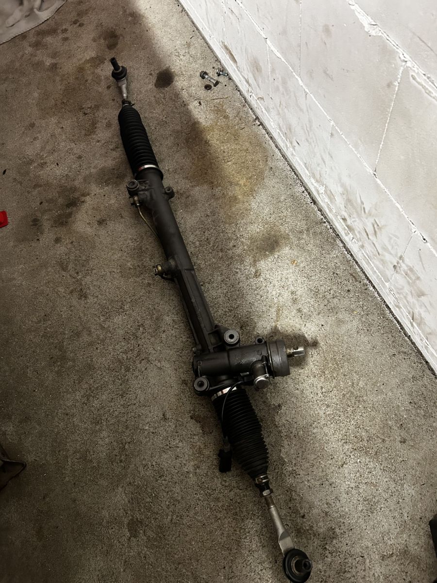

BartoszSoldier Opublikowano 12 Kwietnia Autor Opublikowano 12 Kwietnia 1300 km do Bukowiny i z powrotem bez zająknięcia a pod samym domem uszczelniacze w maglownicy powiedziały dość …

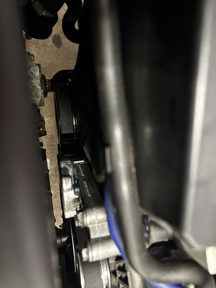

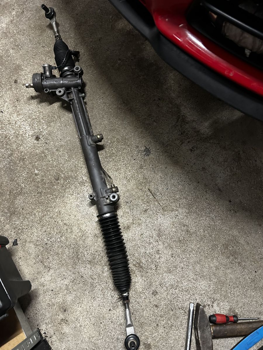

BartoszSoldier Opublikowano 17 Kwietnia Autor Opublikowano 17 Kwietnia Maglownica przyszła uzbroiłem, wymieniłem, naprawiłem, Audi wróciło na drogi i przy takiej pogodzie aż chce się jeździć bez celu Poprzednia przed wylaniem musiała dawać o sobie znaki, które niestety zlekceważyłem tzn servotronic po wymianie chodzi paluszkiem na postoju a poprzednio teraz stwierdzam, że było czuć opór. Dodatkowo zauważyłem dziwne bicie na kole pasowym wału, a że siedziało jeszcze od nowości oryginalne, szybka wymiana na febi ? Mam nadzieję, że tym razem maglownica dłużej pojeździ ? Stay tuned 5
