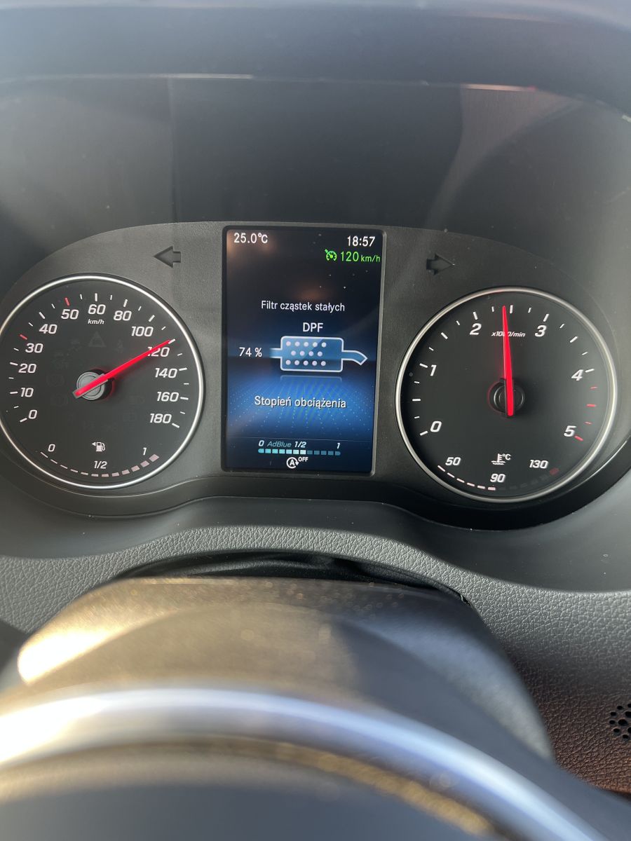

nerwos Opublikowano 3 Czerwca Opublikowano 3 Czerwca Nawet w dostawczaku mam podgląd DPF. Co prawda nie ostrzega , że odbywa się regeneracja ale można podejrzeć stopień obciążenia. Gdyby w audi była informacja o wypalaniu, nie mieli byśmy z filtrami cząstek stałych problemów? Zapewne producentowi na tym nie zależy...
MarekDsk Opublikowano 5 Czerwca Autor Opublikowano 5 Czerwca Dokładnie, chociaż w przypadku dostawczaka da się jeszcze zrozumieć, że jak nie teraz, to za chwile na trasie sobie wypali, a tutaj audi się nie popisało, podobnie z adblue - nawet nie ma wskaźnika ilości. Do tego nowy filtr DPF w ASO 12k, jeszcze przy zdaniu starego, ah ta ekologia, albo zaprzyjaźniasz się z serwisem, albo z VCDS'em
