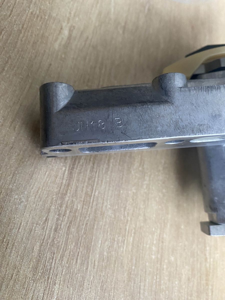

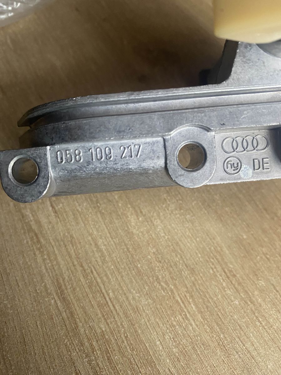

Panowie ostatnie pytanie czy napinacz o tych numerach  058109217B bedzie pasował do AVJ?

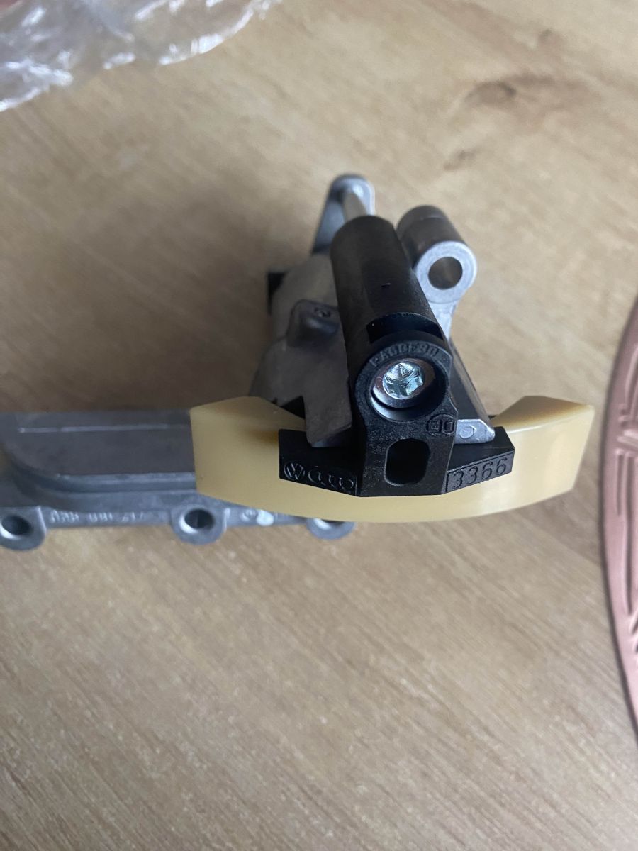

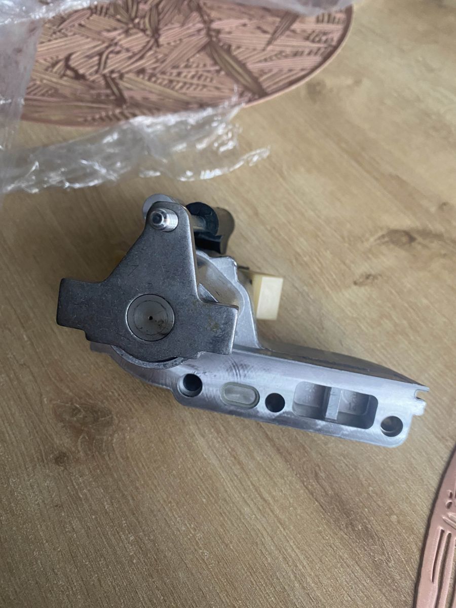

Panowie przyszedł mi dzisiaj napinacz tylko posiada jeden ślizg czy będzie on Pasował do AVJ
No skąd. Muszą byc dwa slizgi, a dolnego brakuje. To chyba nowe nie jest?
Zaszła pomyłka dzisiaj przyszedł mi już dobry napinacz
