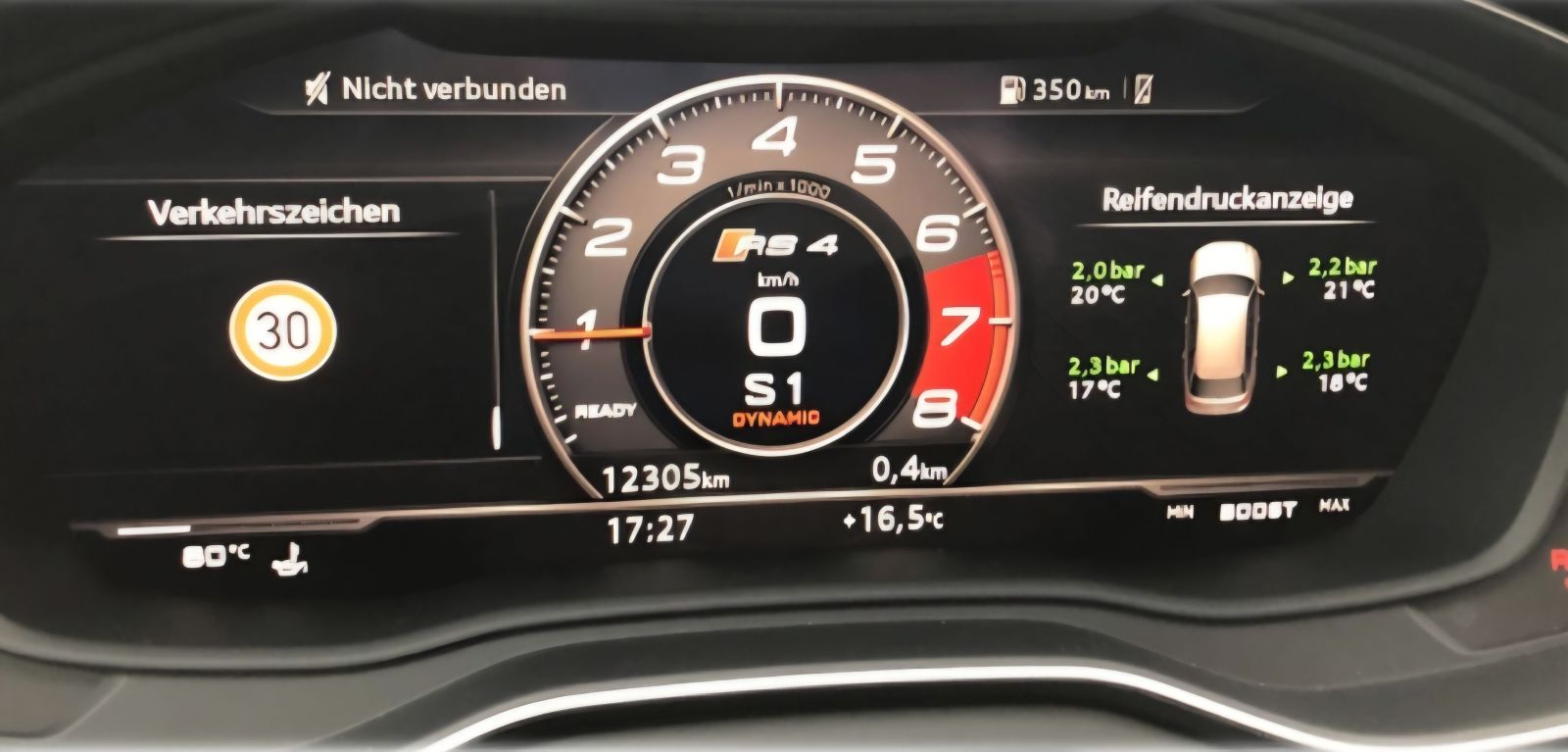

@Muskel1 czy Ty orientujesz się czy jest możliwość wprogramować czujnik ciśnienia taki z wentylem w oponie
do A4 ? Z tego co widziałem są do kupienia ale tylko do Audi R8 albo RS
Edytowane przez dominbdg
Możesz sobie doposażyć oryginale czujniki ciśnienia wraz ze sterownikiem, które montowane były w RS4 B9. Trzeba tylko dołożyć wiązkę i zakodować odpowiednioo.
Będziesz miał wskazanie na VC.

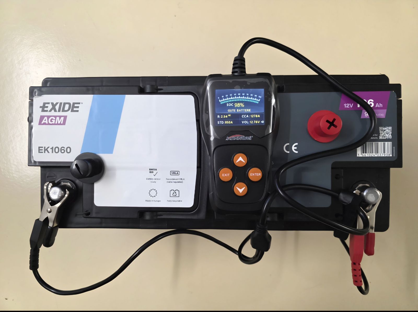

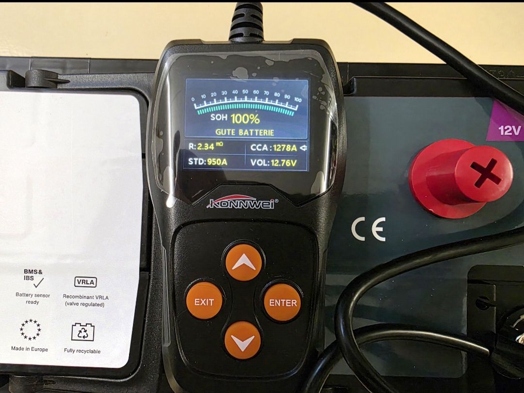

Odnośnie aku, ja w listopadzie '25 kupiłem do siebie AGM Exide EK 1060, tyle że ja fabrycznie miałem 105 Ah.
Tutaj relacja z wymiany:
https://a4-klub.pl/topic/506238-jakiej-firmy-polecacie-akumulator-agm-do-audi-a4-b9/#findComment-5826598
