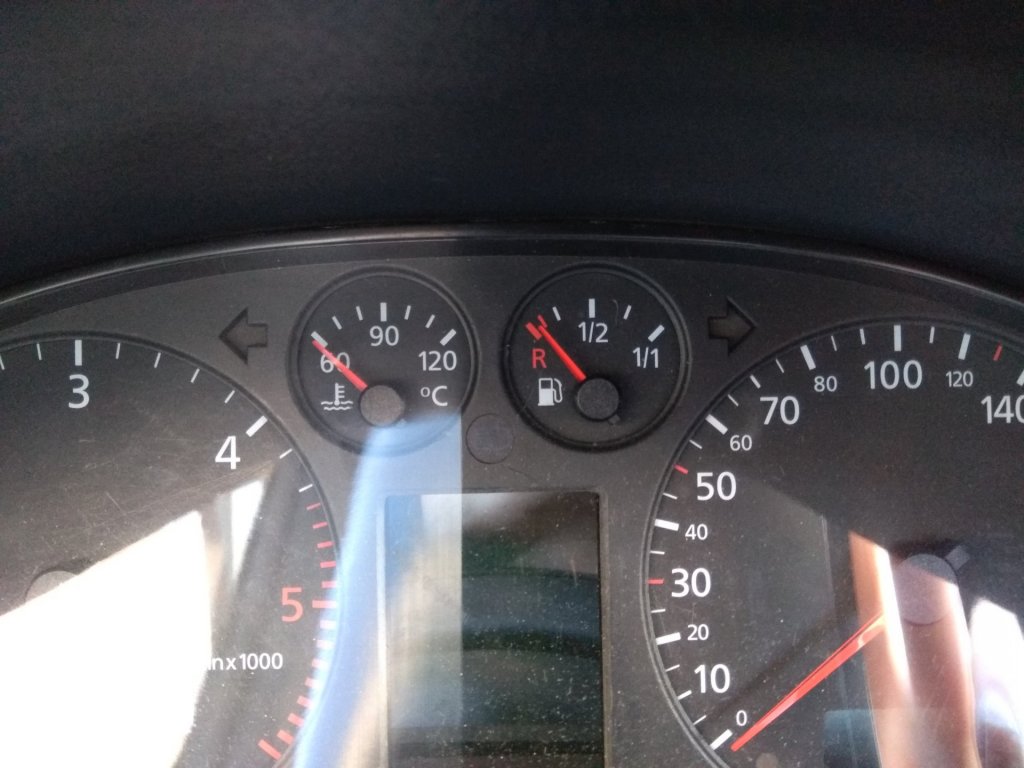

Ja panowie mam inny problem z tym licznikiem (VDO) wskaźnik poziomu paliwa podczas jazdy trochę przeskoczył, i teraz po zgaszeniu zapłonu nie opada do końca, co robić?
