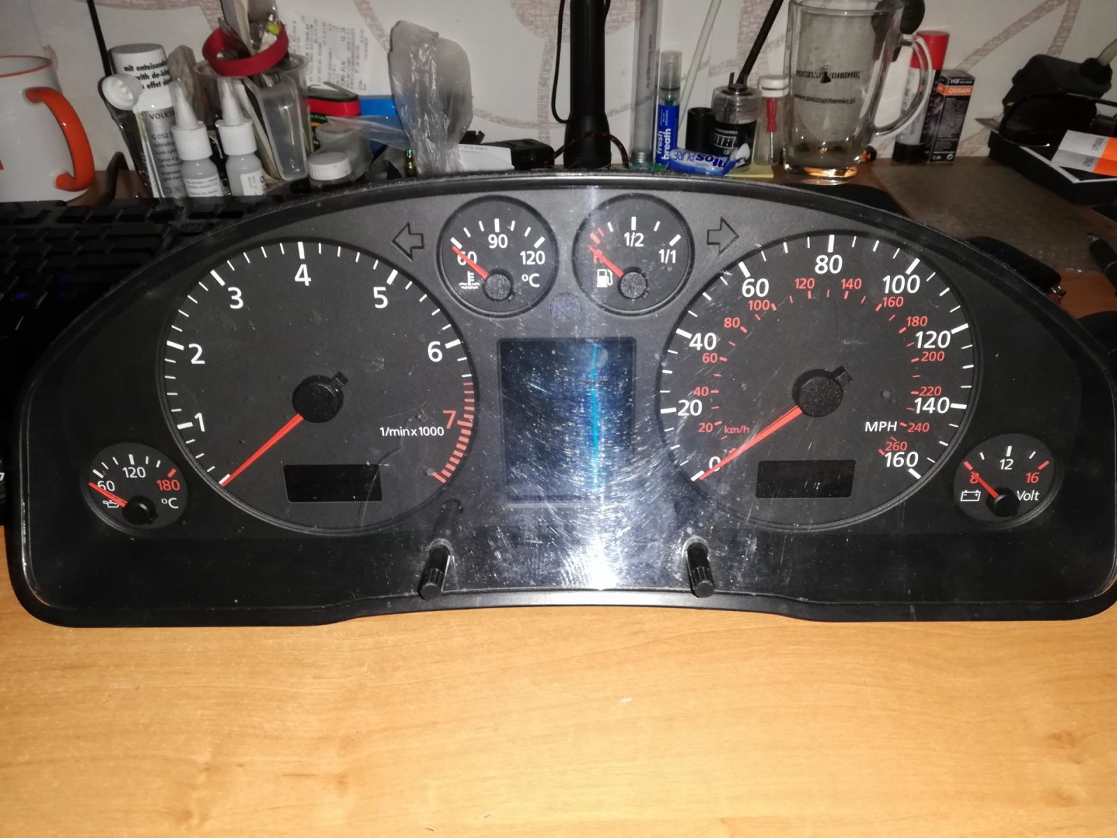

AD1. Mam licznik VDO z benzyny lecz z tarczą prędkości duże z milami i małe kilometrami. Ale mój licznik ori to UK-NSI i chcę tarczę prędkościomierza dać do tego VDO.
AD2. Czy ten plan ma rację powodzenia czy jest jakaś inna możliwość oraz co trzeba zrobić by to miało ręce i nogi?
AD3. Czy może tarcza prędkościomierza z tego podejdzie
AUDI-A4-B5-8D0919861C-1-8-LICZNIK-ZEGARY
ALLEGRO.PL
Kup teraz na allegro.pl za 35.00 zł - AUDI A4 B5 8D0919861C 1.8 LICZNIK ZEGARY (8257192126). Allegro.pl - Radość zakupów i bezpieczeństwo...
 AD.4 Czy posiadając ten licznik ze zdjęcia muszę zmieniać wsad czy tylko kodowani robię kodowani i wyciągam pin?
Chyba że olać i będę miał w milach większe.
Edytowane przez Maxero
Tarcza z uknsi do vdo nie pasuje. Z vdo bez fis pasuje do vdo z fis, trzeba tylko trochę podciąć.
Aby poprawnie wskazywało prędkość po zmianie tarczy trzeba wedytować wsad
