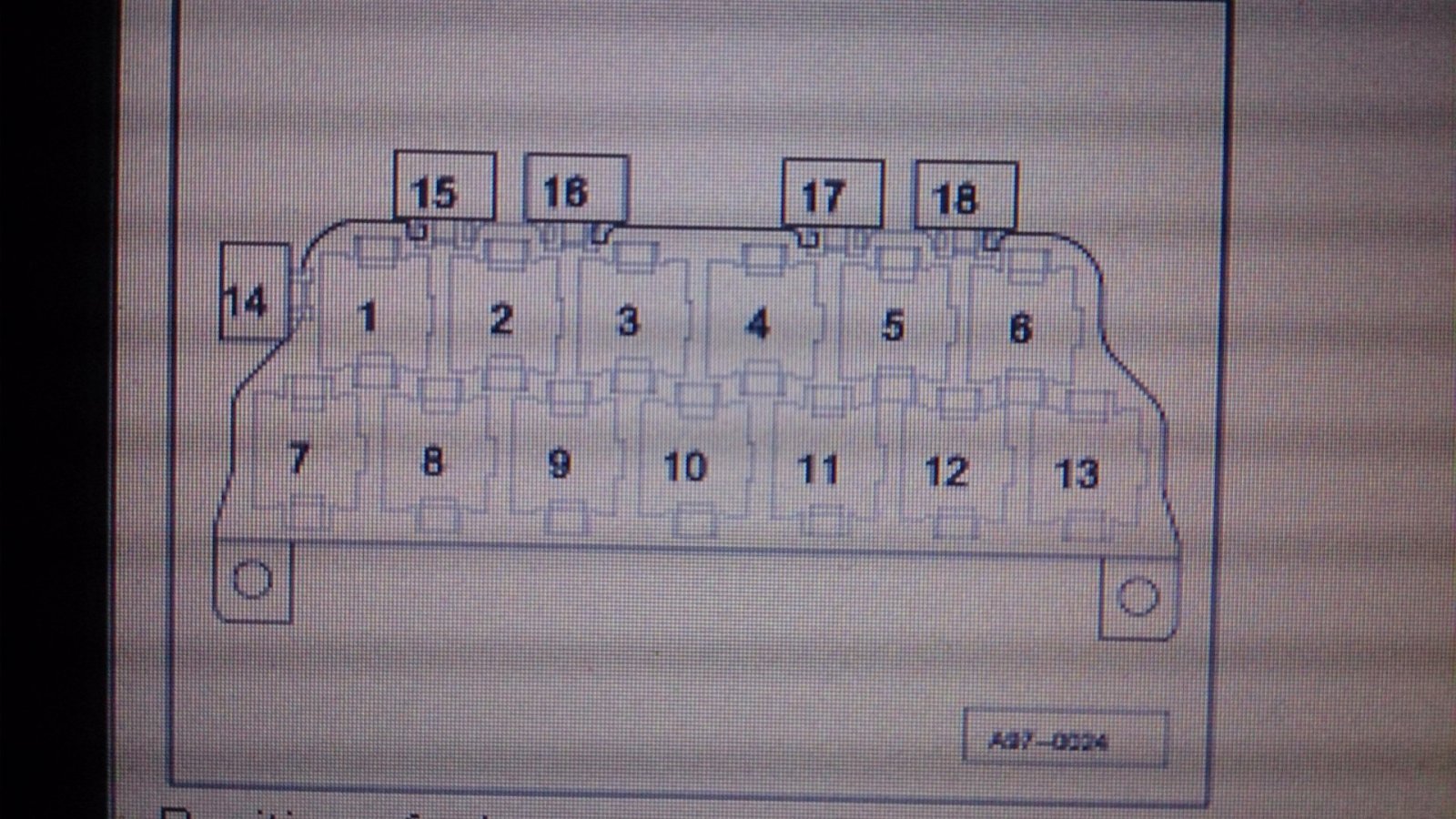

 brzęczący przekaźnik 381 na wyłączonych światłach
Na której pozycji jest przekaźnik?
jutro sprawdzę na której pozycji jest ten przekaźnik, bo dziś walczyłem z okablowaniem pod czujnik oleju ?,
Panowie , sprawa się wyjaśniła spustoszenie robił pin od czujnika sprysków który się wysunął i robił zwarcie przekaźnika oraz świrowanie temp. Chłodziwa ,
jednak pozostaje temat obrotomierza ! Znajomy jutro wpada podepnie do kompa i się zobaczy ....dzięki za pomoc ?
Kolego który to pin jesteś w stanie jakoś zdjęcie zrobić albo objasnic w którym miejscu on jest?
pin 15 szara kostka
