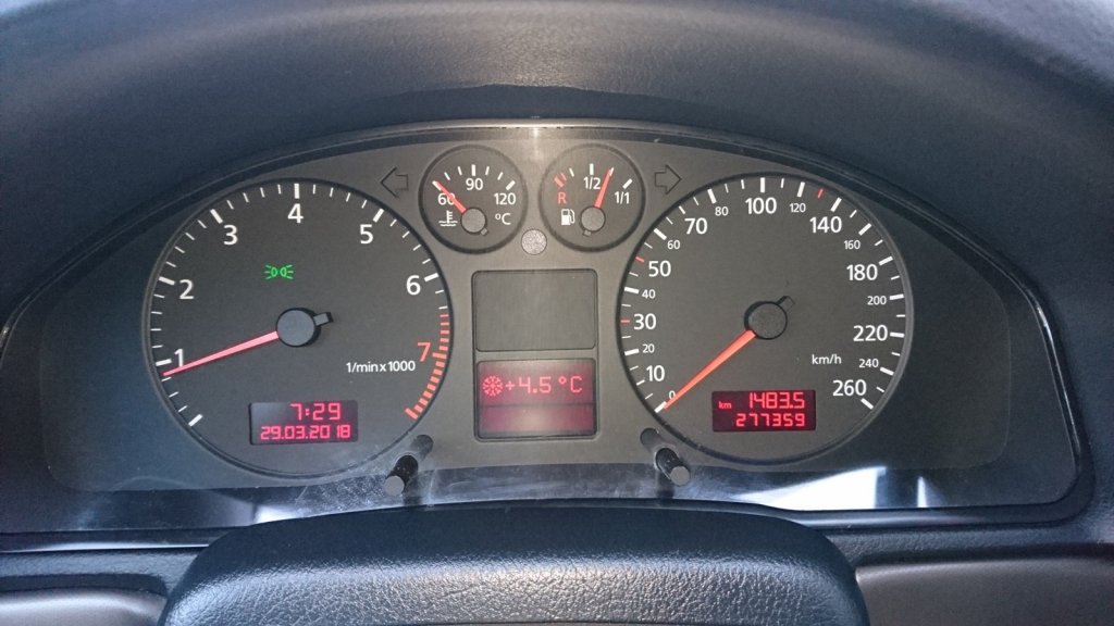

Witam mam pytanie. Zacznę od początku. Padły wtryski i komputer. Nie szło sprawdzić nawet błędów, firma regenerująca powiedziała że komputer kaput. Został wymieniony na taki sam te same nr plus licznik i stacyjka wszystko z jednego auta. Auto po tej wymianie nie odpala. Swieci oczywiście immo. Auto A4 b5 98 Ahl polift ale zegary chyba przedlift bo zegar analog z lewej. Proszę o pomoc. Pozdrawiam
Odpala i gasnie po chwili?
Kręci ale nie odpala i miga immo.
Gdyby to było immo to by odpalił i zgasł
Ok jutro szwagier spróbuję go odpalić. Co musi zrobić?Programem VAG tacho lub VAG Commander odczytać pin? Następnie w programie vcds zakodowac kluczyki? Ma taki licznik. Jak krok po kroku zrobić to w vcds? IMG-20180328-WA0001.jpeg

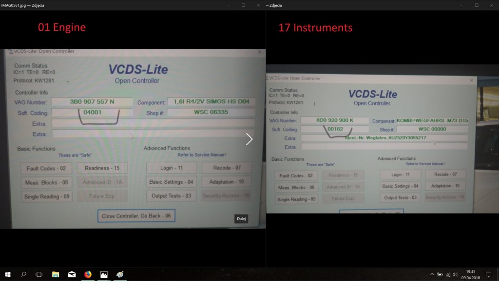

Sprostowanie licznik to jednak VDO i wynika ze mam immo2

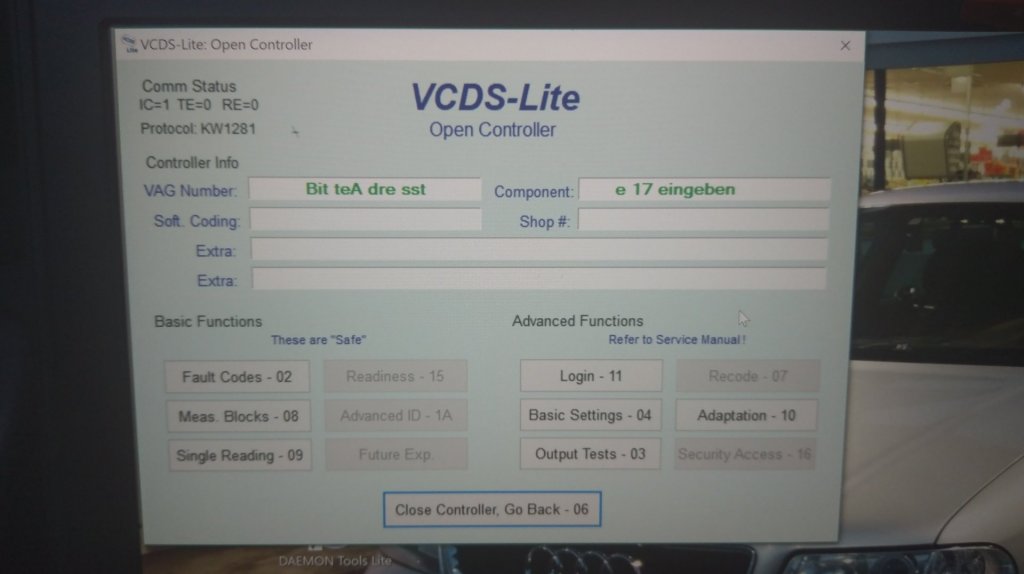

i teraz jest taka sytuacja podłączam vag kkl włączam vcds i tak gdy wchodze w 01 engine mam takie cos a gdy wchodzę w kanał 17 instruments mam  takie cos
Czy ktos jest w stanie mi powiedziec ktore z tych jest pinem Jezeli wgl to pin jest ?InkedBez tytułu_LI.jpg
jakieś rady co dalej
Edytowane przez BlackHazelAudi
Tak masz immo2
Przez vcds pinu nie wyciagniesz. To co zaznaczyles to po prostu kodowanie ecu i licznika. Blok immo odsyła cie do 17-instruments ponieważ immo Masz w zegarach (Instruments) a nie w immo box jak to było w Przedliftach.
Pin przez Commandera możesz wydobyć
Ps. Zegary masz zakodowane na silnik V8.

a tak na serio to commanderem mam wyciagnac poprzez kabel k+Can czy KKL viakena ?
Viakenem też pójdzie
