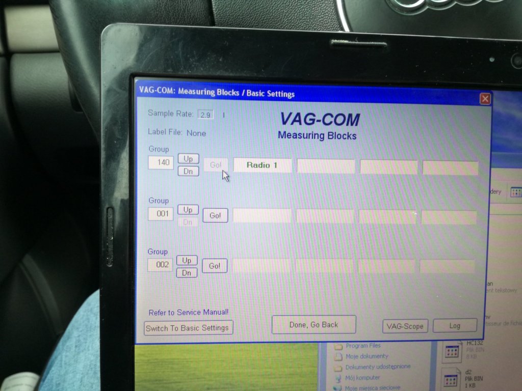

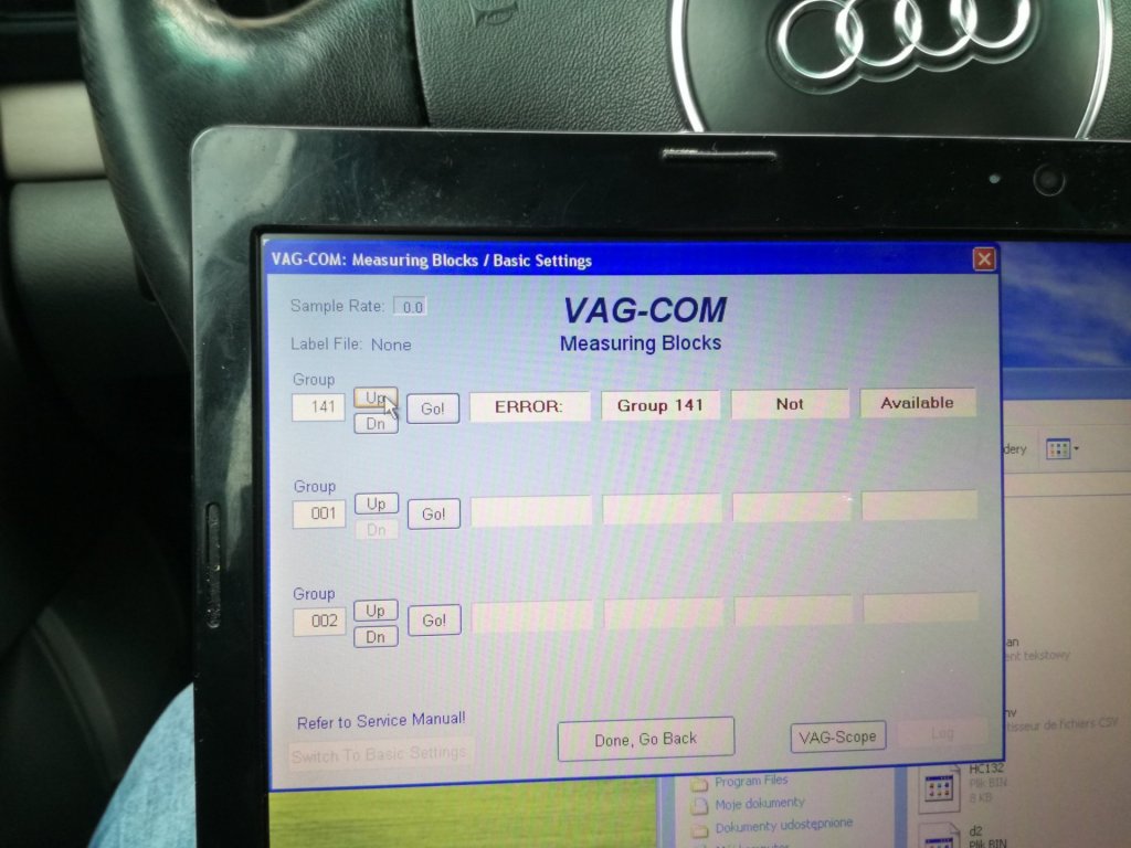

Bledy w liczniku lub radiu? Jakiecmasz kodowanie radia?
Podaj bloki pomiarowe 140 i 141 z licznika
Jutro zczytam błędy i
Bloki 140 i 141 w instruments??
Jak sprawdzić kodowanie radia?? Tzn i co chodzi dokładnie;)
To tylko błędy potrafisz odczytać?
Wchodzis w meas blocks w liczniku i grupa 140 i 141
Kodowanie to jak w radio wejdziesz to na głównej stronie jest coding

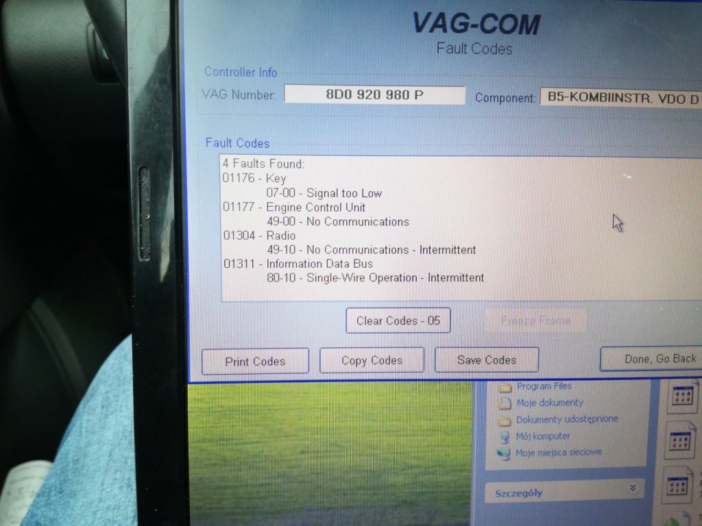

Uczę się vaga z wami dopiero. Ogólnie brak komunikacji z radiem...
Kabelki can zamienione albo nie stykaja - blad single wire o tym swiadczy
A może być tak że po prostu radio nie daje sygnału ??
Kable 3 razy sprawdzone
Can l z radia do can l licznik
Can H z radia do can h licznik
PrZejście jest sprawdzane bezpośrednio w opinie w kostce
