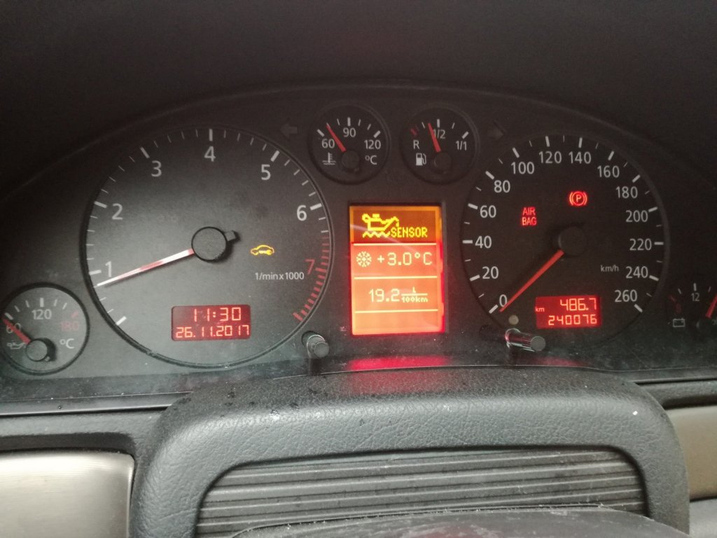

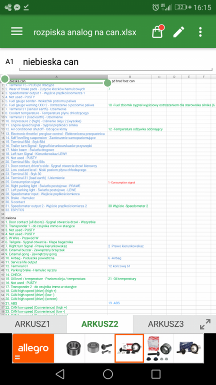

ChodZi o błąd AIR BAG myślałem że wywalilo jak odpinalem poduszkę ale okazuje się że po sprawdzeniu vag comem mam tylko błąd czujnika oleju. A na liczniku wyświetla się także AIR BAG.
pytanie jeżeli bym pomylił bym kabelki to powinno być coś jeszcze nie tak oprócz air bag??
Nie mówię o immo bo usunięte.
A korzystałem z tej rozpisanie co na zdjeciu.
Jeżeli przelozyles pin 6 z niebieskiej na pin 10 zielona to ok.
Przede wszystkim sprawdź vagiem jaki błąd i czy wraca po skasowaniu ale tym razem w module airbag a nie instruments
Chyba Przelorzylem dobrze;)
Odpinalem poduszkę bez odpiecia aku i pewnie błąd wywalilo. Jutro sprawdzę w module AIR BAG
Błąd poduszki skasowany w module fair bag.
Edytowane przez przemolll
Panowie z braku czasu na przełożenie tarcz z Anglika na Europę postanowiłem wgrać stary wsad z Anglika i wyskoczyła mi kontrolka ciśnienia oleju. A na w sadzie z Europę nie bylo. Więc wygrałem wsad na Europę i kontrolka się nie pokazuje. I teraz nie wiem co robić czy szukać czegoś wspólnego z cisnieniem czy coś z wsadem na Europę nie Tak chociaż robił kolega Fazii więc nie wiem co jest.
Wejdź w Instruments i kanał adaptacji 00. Zarwierdz i po robocie
NiDzięki rano już na kanale 60 wpisałem 1024 i pomogło.
