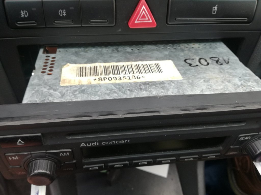

Gdzieś znalazłem ze jak ma się concerta 2 z A3 to nie będzie działać bo coś inaczej po can idzie prawda to??
pisałeś że masz concerta z b6?
 tak concert z A3 8p będzie miał diagnostykę po CAN , druga sprawa szyna can może być niekompatybilna - tzn. radio czeka na inny sygnał po can niż to z B6 czy C5 ( ja mam takie właśnie )
Edytowane przez Banan
tak mi zapewniał pan od którego kupiłem auto.. ale na 100% mam da górze nalepkę gdzie na starcie jest 8Pxxxxxx
sprawdze jutro i dam znać
No podaj ten numer cały
Radio z a3 jednak
No to chyba to będzie przyczyna , byś pół auta rozrył szukając ;)
Też mi się tak wydaje. W dodatku żadnego błędu na liczniku.
Znalazłem temat gościa tu na forum tylko że w b7 i miał to samo radio 8P0 jak zmienił radio na to z a4 8E0 wszystko zaczęło działać.
