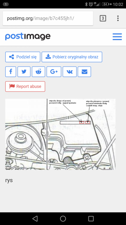

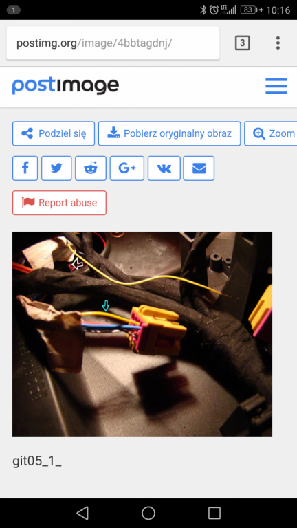

Panowie sygnał spalania pociągnąć z wtyczki ecru czy tej co jest pod nią??
ja ciągnąłem z wtyczki pod komputerem, czyli z drugiego zdjęcia korzystaj.
1i 2 zdjęcie opisuje ta sama wtyczkę czy nie ta co się wspina bezpośrednio pod ecu tylko co są pod komputerem w listwie.
To wpiasc się właśnie do tej co pod komputerem jest??
tak, do tej pod komputerem.

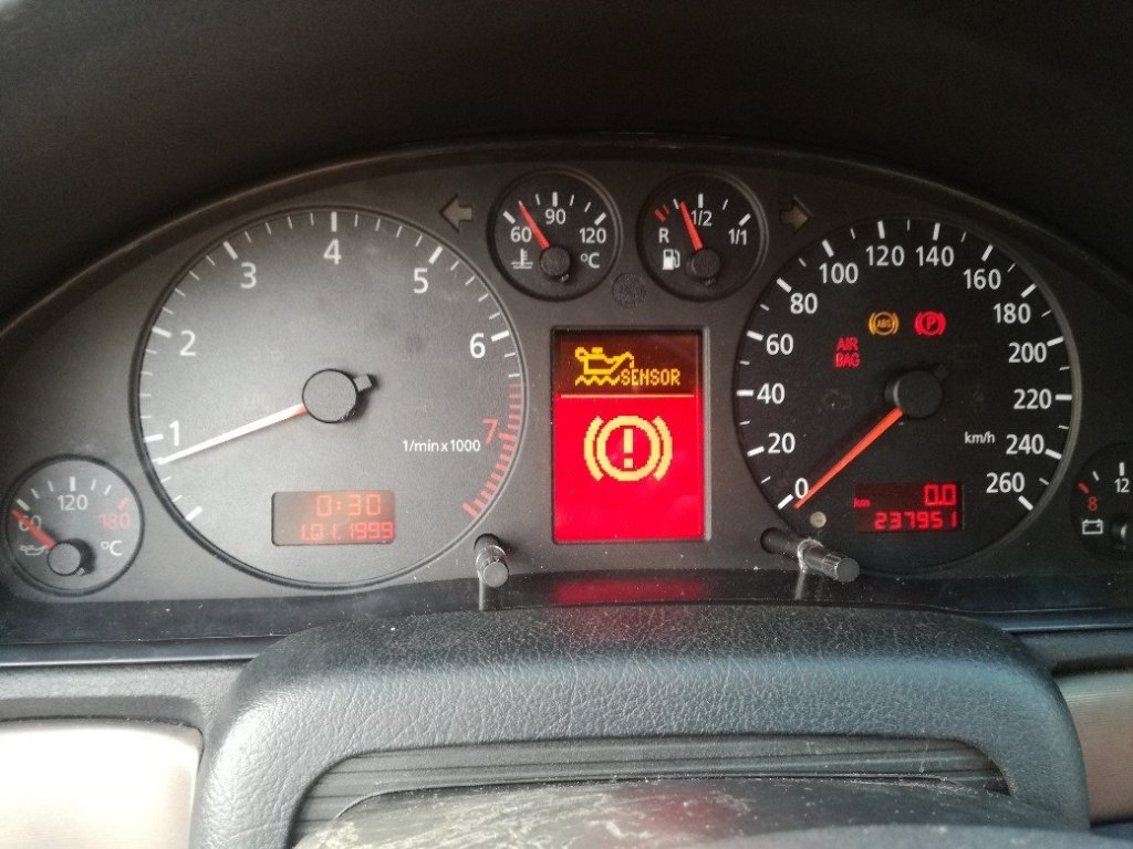

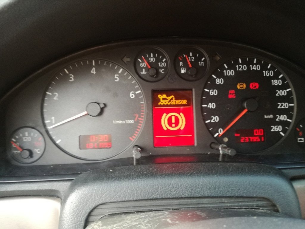

Panowie nie działa.mi manetka z fisa. Zobaczyłem czy w ogóle na krótko działa czyli  kabel z przycisku Góra +masa ta co jest w kostce w 3 pinie i nic nie gada.  Kable sprawdzone wszytko jest tak jak ma być
2. Czujnik oleju niby ok ale po jakiejś minucie wywala błąd sensora kable sprawdzone i pin w odpowiednim miejscu. Uszkodzony czujnik?? Dodam że jest podpięty przez bezpiecznik 5
3. Jedynie fis reaguje na przycisk resetuj tzn znika dolną kreska z wyświetlacza
4. Ogólnie mam błąd abs-u i poduszki ale to przez to nie chce się przelaczac nic na wyświetlaczu??
Póki błąd ABS i świeci czerwony wykrzyknik to nic innego nie pokaże , ogarnij to a potem myśl o manetce
Czujnik pewno zepsuty jeżeli reszta dobrze podpięta

Manetki jednak działa przy włączeniu zapłonu Tak ok 3 sekund dopóki nie wywali błędu abs.
Da radę sprawdzić jakoś multimetrem czujnik oleju?
Nie , tam idzie sygnał cyfrowy , możesz tylko napięcie i masę sprawdzić czy jest wszystko ok
