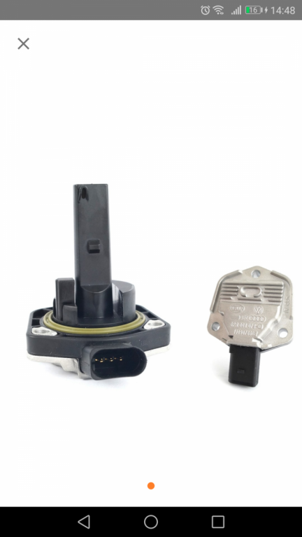

Czujnik oleju;)

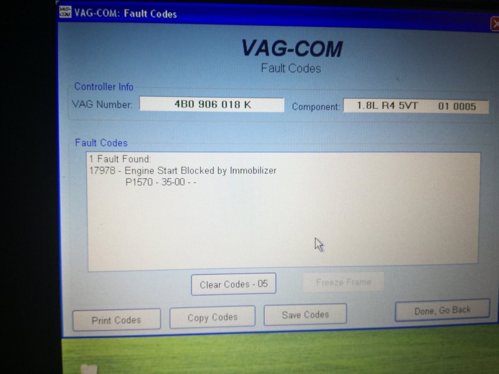

Panowie mam problem z kodowanie immo. Wszystko robię jak w poradniku a auto i tak gaśnie. Niech ktoś pomoże.
Komunikat wyskakuje adaptation finished bez błędów.
Adaptację robiłem także ciągiem i niby kontrolka od immo zgasla kluczyk przypisany ale nie odpala auto

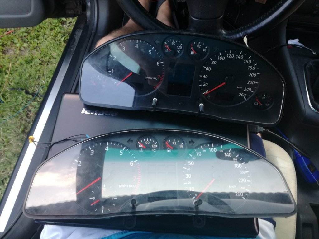

Liczniki które zmieniam.

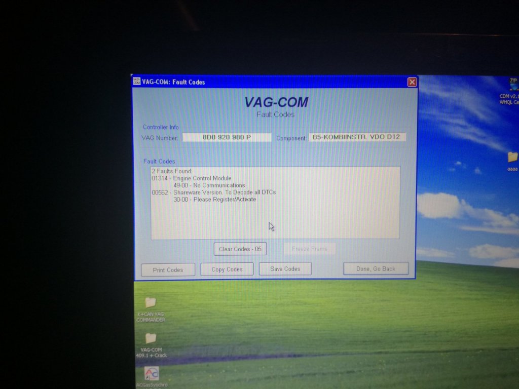

Jakie błędy w liczniku i ecu?
Fazie błąd przed przekladka był od abs u.
Aktualnie to pokazuje
Silnik pokazuje błąd immo a na liczniku wszystko ok. Co robić?

Jeżeli byś pomylił kabelki to adaptacja by się nie powiodła i kontrolka immo szybciej by zaczeła migać.
Wygląda po prostu, że ecu nie zgrywa się z licznikiem.

Ten sam kluczyk zakodowalem do starego licznika z powrotem i auto odpalił normalnie, jedynie przełożyłem linie K reszta kabli została tak jakby był nowy licznik.
Pytanie dlaczego nie chce odpalić na nowym liczniku??
Dodam że licznik z anglika.

Nie zgrywa się z ecu i tyle. Też miałem z dwa takie przypadki, że adaptacja poszła ok a mimo to ecu blokowało.
Spróbuj przekodowac jeszcze kanał 60 na 0 lub 1024
