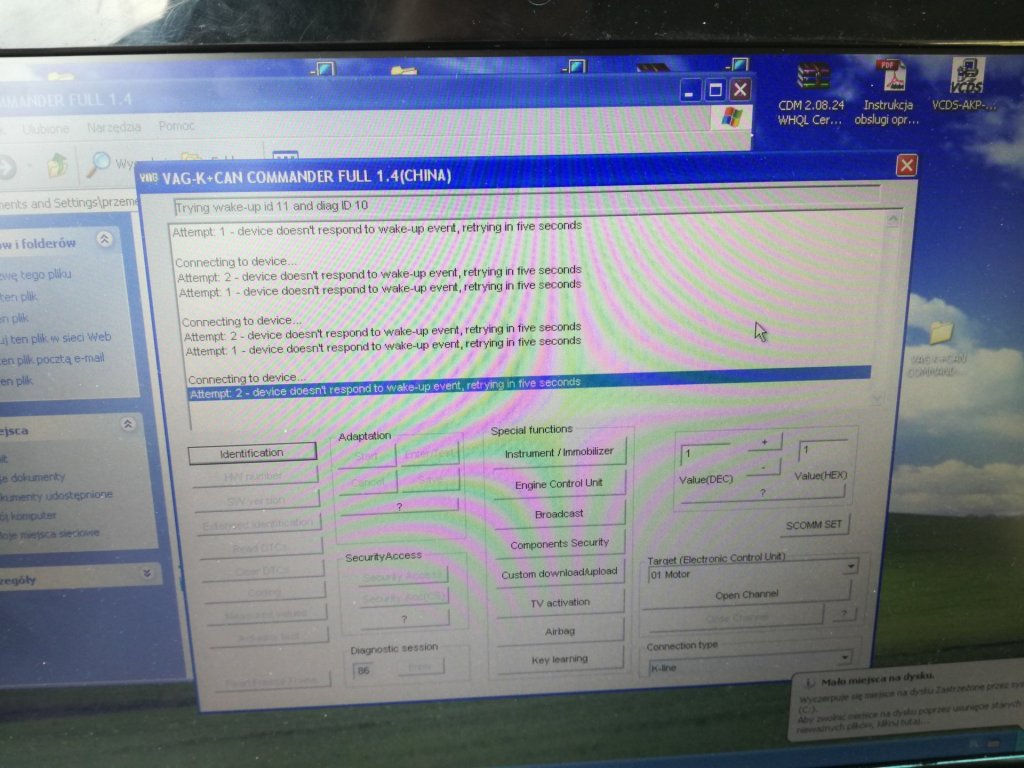

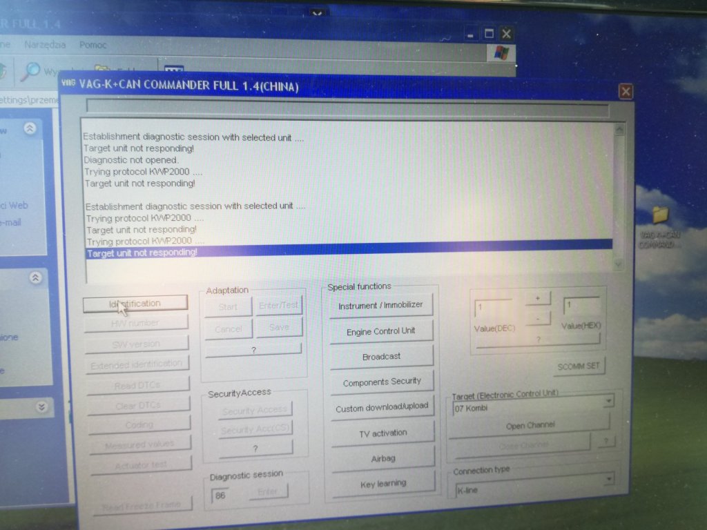

Pany pytanie bo nie mogę się połączyć z autem.  Wyskakuje mi ciągle błąd taki jak na zdjęciu. Port ustawiony sterowniki też są.
jakie zegary masz?
Wysłane z mojego SM-A510F przy użyciu Tapatalka
Vdo bez dodatkowy wskaźników, jedynie temperatura. Auto po 1 lifcie 1999
a z ecu silnika możesz się połączyć?
Też nie.
inne fejsy działają? bo trzeba wykluczyc gniazdo lub kabel
Spróbuje na innych comanderach.
Gniazdo chyba jest ok bo mechanik się podpinal i czytał błędy
W sumie to też nie mogę się połączyć z vcds em za pomocą niebieskiego kabla kkl

Powiem tak comander działa tylko na silniku po lini K ale na wyłączonym zapłonie, pokazuje że się połączył ale gdy chce czytać eeperom to nie może się połączyć, z vcds lite to samo łączy się tylko z silnikiem
