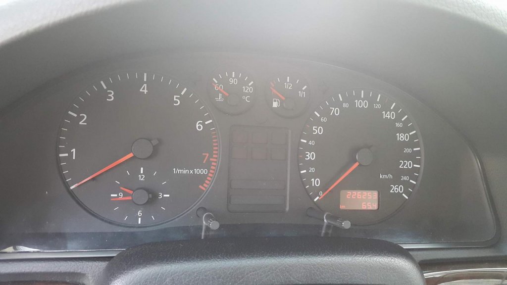

Panu czemu wskazówka od temperatury ruszyła??
Aktualnie licznik totalna bieda jak u kolegi wyżej
Dodam że nie mam czujnika w misce, nie przekładalem kabli
Edytowane przez przemolll
Sam sobie odpowiedziałeś na pytanie

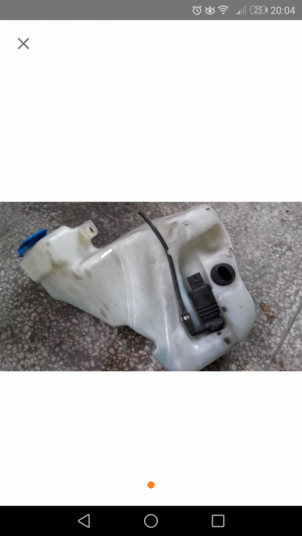

Pytanie czy ten zbiornik pasuje na swapa?? Dodam że mam polifta
