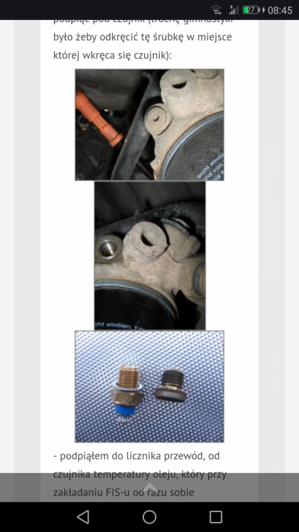

Na początku tego tematu  znalazłem.że gościu dodał czujnik temperatury oleju do filtra. Pisał że temperatura działała ale nice napisał czy wystawiał komunikat o poziomie oleju. Kos coś wie?
Nie zadziała to z poliftowym licznikiem
Musisz zmienić miskę olejową na taką z czujnikiem
