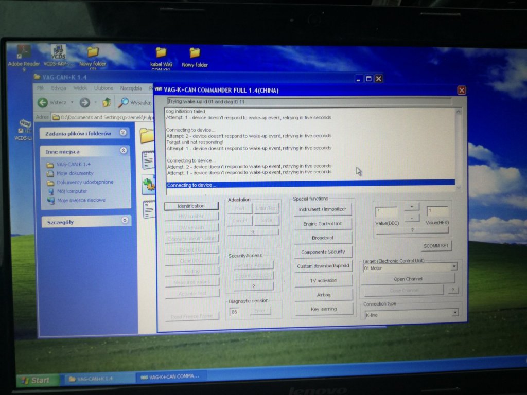

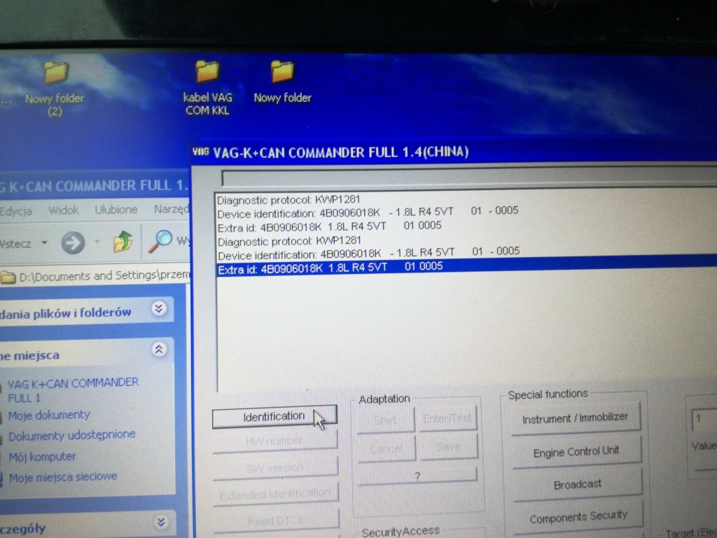

Pany nie mogę się nadal połączyć z autem.
Problem polega na tym że fejs łączy się po lini K ale bez zapłonu i w taki sposób ze niby się łączy ale jak chce coś odczytać np eeperom to wyskakuje że nie połączono, zaś na włączonym zapłonie nic się nie łączy. Porty ustawione, sterowniki też są

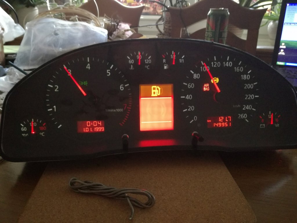

HELP ! juz nwm co robic. miałem licznik z fisem a4 b5 95r tylko padl fis, a za grosze dostałem licznik z 98r z anaglowym z cyferkami. wtyczki umnie byly 2x26 i jedna czerwona a tutaj są 2x32 i ta czerwona która pasuje. wszystkie pinu juz po przekladałem do nowych kostek. wszystko działa ale jak odpale autko to za jakies 10s zapala sie kontrola na fisie cisnienia oleju i nie gaśnie. co zle mogłem podłączyć?? który to bedzie pin? jakis pomysl?
dodam z pin 10 w niebieskiej kostce mam pusty i nwm czy to nie on ma byc podlaczony. tylko teraz nie doszukam sie tych kabli bo stare kostki jzu wyrzucone

Wskazówka ruszyła bo pewnie źle ustawiona tak jak z resztą wskazówka obrotomierza. Na teście wyjść w jakiej pozycji się zatrzymuje?
Wsad Ci wysłałem na pw;)
1.Na teście wskazówka od temperatury oleju jest ok tylko dlsczego ruszyła pod podpieciu do auta.?nie mam czujnika a takez nie przekładalem kabli w wtyczkach.
2.dlaczego wskazówki tak stoją chodzi o prędkości i obrotomierz.
Edytowane przez przemolll
Wskazówki obrotów zawsze pokazują 3 tys obr , prędkości 100 kmh lub 60 mil
Ok dzieki;)

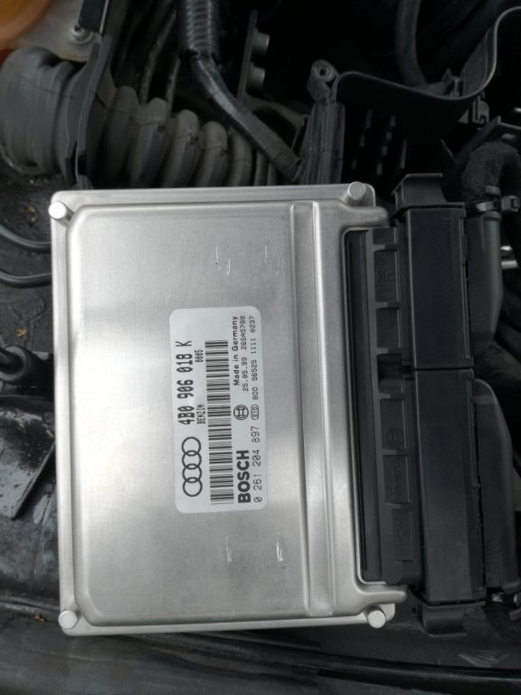

Pytanie z innej beczki czy w moim sterowniku zrobię immo off po obd czy tylko programator zewnętrzny?
Odpowiednim interfejsem zrobisz po obd nawet w aucie - ale nie żadnym tanim kabelkiem

Wyjaśni ktoś dlaczego ruszyła wskazówka od temperatury oleju nie mając czujnika w misce?
