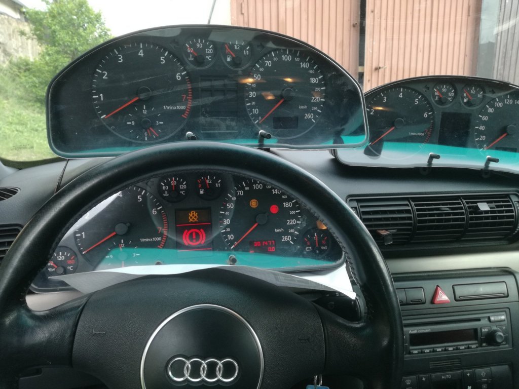

Ktoś z małopolski podjął by się wymiany licznika 1/2 fis na full fis? Mam licznik, szarą wtyczke ale jestem zielony w temacie i nie chce nic skopać
Pany co to za dziwna tarcza na full fisie??
Da się ją podmienić z tarcza ze zwykłego licznika?
To jest zamiennik pod licznik angielski , ja wrzucisz EU bez zmiany wsady to będzie źle pokazywać prędkość
Ale u mnie pokazuje km a nie mile więc chyba wsad zmieniony??.

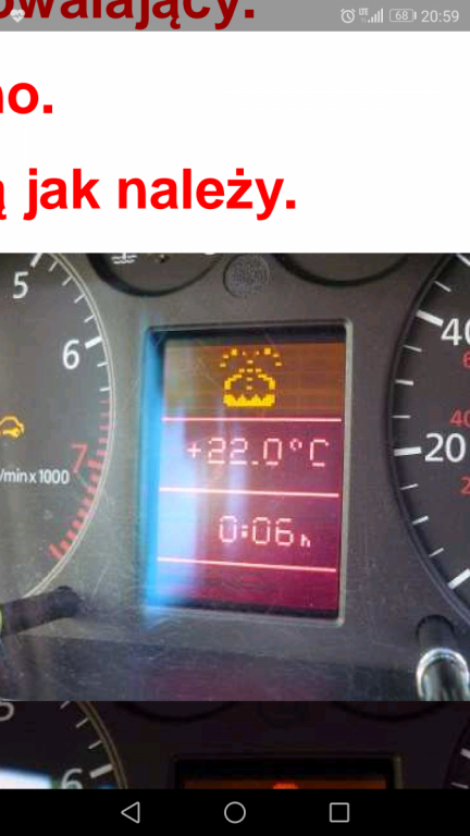

ten licznik który jest aktualnie podłączony pokazuje komunikat o niskim poziomie płynu spryskiwaczy? Właśnie był u mnie kolega, mieliśmy podłączać czujnik pod licznik. Czerwona kostka pin 9 był "zmasowany", odpiąłem go od masy ale kontrolka na liczniku od poziomu płynu się nie zaświeciła. Spalone żarówki oraz brake lights po odłączeniu zaczęło wyświetlać, a ikonki od poziomu płynu nie chciało wywalić.
To nie od płynu kontrolka, od płynu jest taka
Przebieg z km w mile zmienia się kodowaniem kraju , to zupełnie oddzielne od wskazań prędkości
To akurat wiem że ta kontrolka ze zdjęcia nie jest od płynu :wink: Za pokazanie się kontrolki od poziomu płynu spryskiwaczy odpowiada pin9 w czerwonej kostce( gdy zabraknie płynu czujnik przestaje zwierać do masy?). Jeśli tak, to mam problem ponieważ po odłączeniu tego pinu od masy kontrolka nie zaświeciła się.
