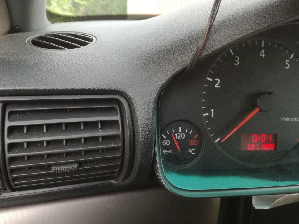

Pytanie dzisiaj z ciekawości podlaczylem full fisa i miałem temperaturę oleju. Nie przekladalem żadnych pionów.
Uprzedzam pytanie nie nie mam czujnika w misce olejowej. Mam tylko jakiś w podstawie filtra ale to chyba od ciśnienia oleju jest czujnik.
