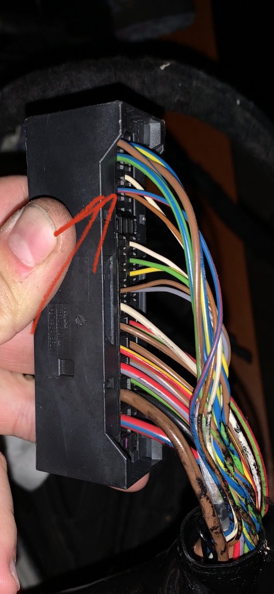

Panowie mam pytanko. Jestem na etapie przekładania kompletnej wiązki do BOSE. Problem pojawił się w zielonej kostce przy RNS-E. W aktualnej konfiguracji w pin 10 mam wpięty mikrofon (jest system SDS na pokładzie) a w nowej wiązce siedzi w tym miejscu przewód niebiesko-czerwony, który idzie do wzmaka pin 24. Połączyłem dwa razem niby jest Ok, ale nie mam piknięć od audiopilota przy otwarciu drzwi. Gdy wypnę moduł BT piknięcia się pojawiają.
w ELSIE brak wzmianki o pinie 24 we wzmaku BOSE...Co z tym fantem zrobić? Audiopilot będzie zamontowany, więc piknięć i tak nie będzie, ale czy te połączenie nie będzie czegoś siało?
PIN 24 we wzmacniaczu służy tylko do wyłączenia funkcji audiopilot, normalnie w oryginalnej wiązce żaden przewód tam nie dochodzi.
Gdy chcesz wyłączyć audiopilota, musisz zmostkować PIN 24 z PINem 6 w zmacniaczu. i tylko wtedy pin 24 jest obsadzony.
Trochę to dziwne, bo wiązka cała jest ori. Posiada przewód ekranowany do mikrofonu, oraz połączenie wzmak pin 24 - zielona kostka pin 10, wiec mikrofon był. Sam całą rozwinąłem z taśmy, wiec ten stan rzeczy o którym Ty mówisz się nie zgadza ?
W trakcie pisania postu odpiąłem całkowicie ten przewód od strony radia i piknięcia są, wiec już sam nie wiem po co ten przewód ?
Zostawiam go wyciętego i temat uważam za zamknięty. Dzięki za odpowiedź.
takie połączenie wg schematów występowało w przypadku a4 b7 po 2006 roku gdy zamontowane było zwykłe radio. Może z radia można było dezaktywować audiopilot, zastępując sterowanie głośnością od prędkości (funkcja w radiu) - ale to tylko mój domysł. Jeśli masz RNS-E i podłączony audiopilot to musisz odpiąć ten kabel. Jak widać wiązka jest od zwykłego radia.
To miało by sens, bo graty są z 2007r, nie wiem jakie radio siedziało.
Możliwe, że taka funkcja była. Jeśli można audiopilota wyłączyć VCDS’em to i mogli wprowadzić możliwość wyłączenia z radia, w końcu zwykłą GALĘ można.
Mam RNS-E i pin odpięty. Zrobione tak jak powinno być.
Dzięki za zainteresowanie.
