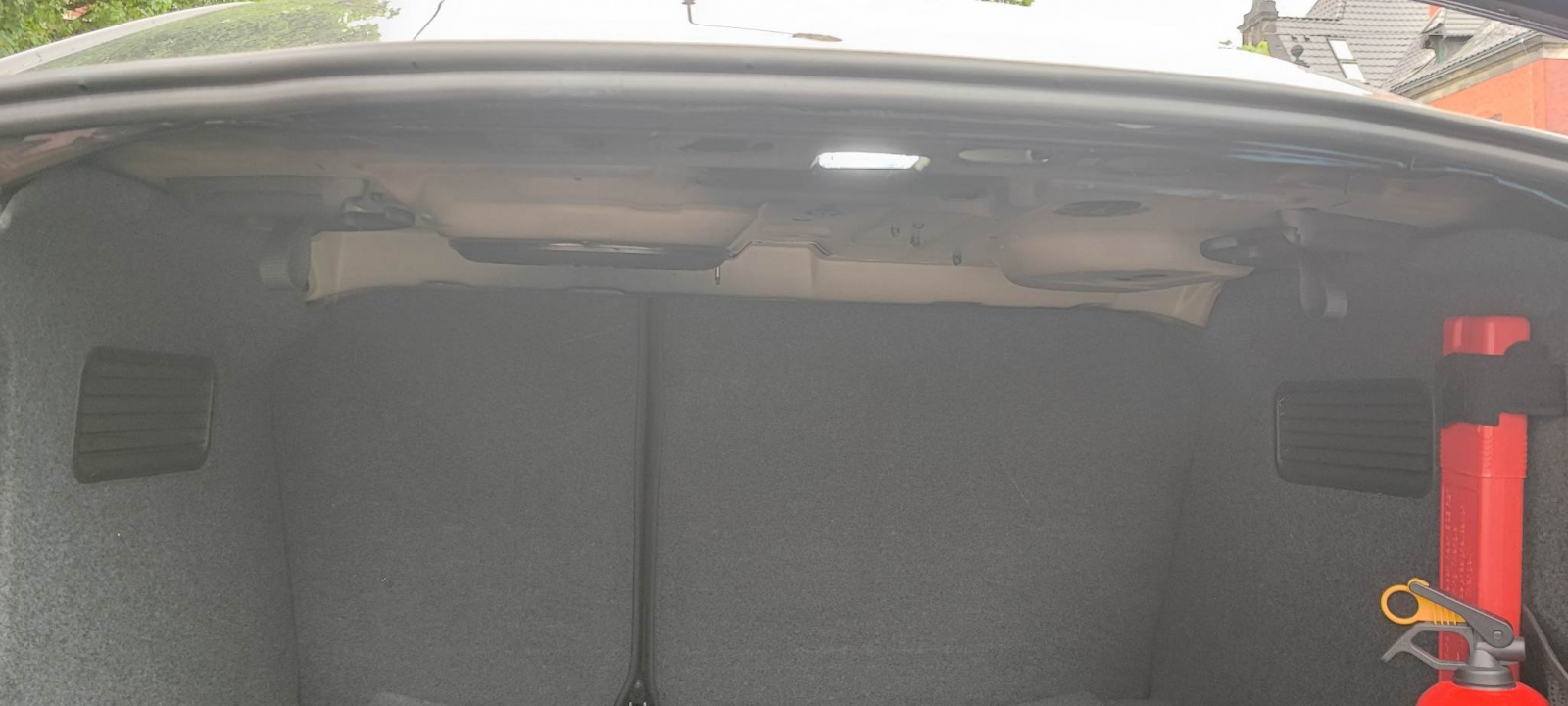

Montaż systemu nagłośnienia BOSE w Audi A4 B6/B7
ten sub jest zle zalozony, go sie od gory przykreca
