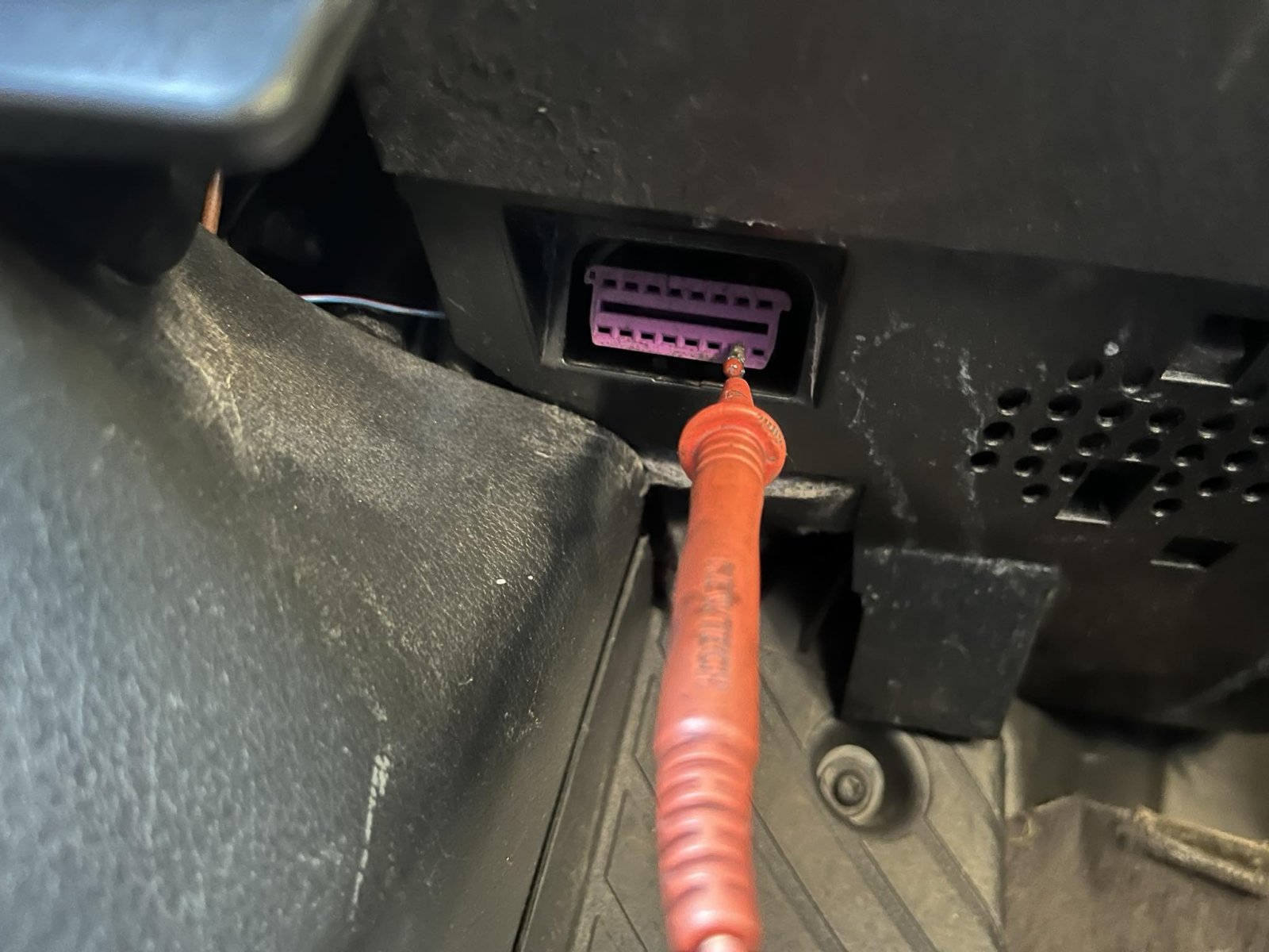

Założyłem te radio bns 5.0 ale niestety nie umiem się z nim połączyć żeby je zakodować na bose. Czytałem o tej lini L która powinna być na wtyczce zielonej 7 pinu - zielony kabel z niebieskim paskiem. U mnie jest w tym miejscu i ma przejście do złącza obd do pinu na zdjeciu.  Probouje sie polaczyc vcds 12.12 china
vcds 12.12 china nie ma obsługi linii L w pinie 15 bo to najgorszy klon

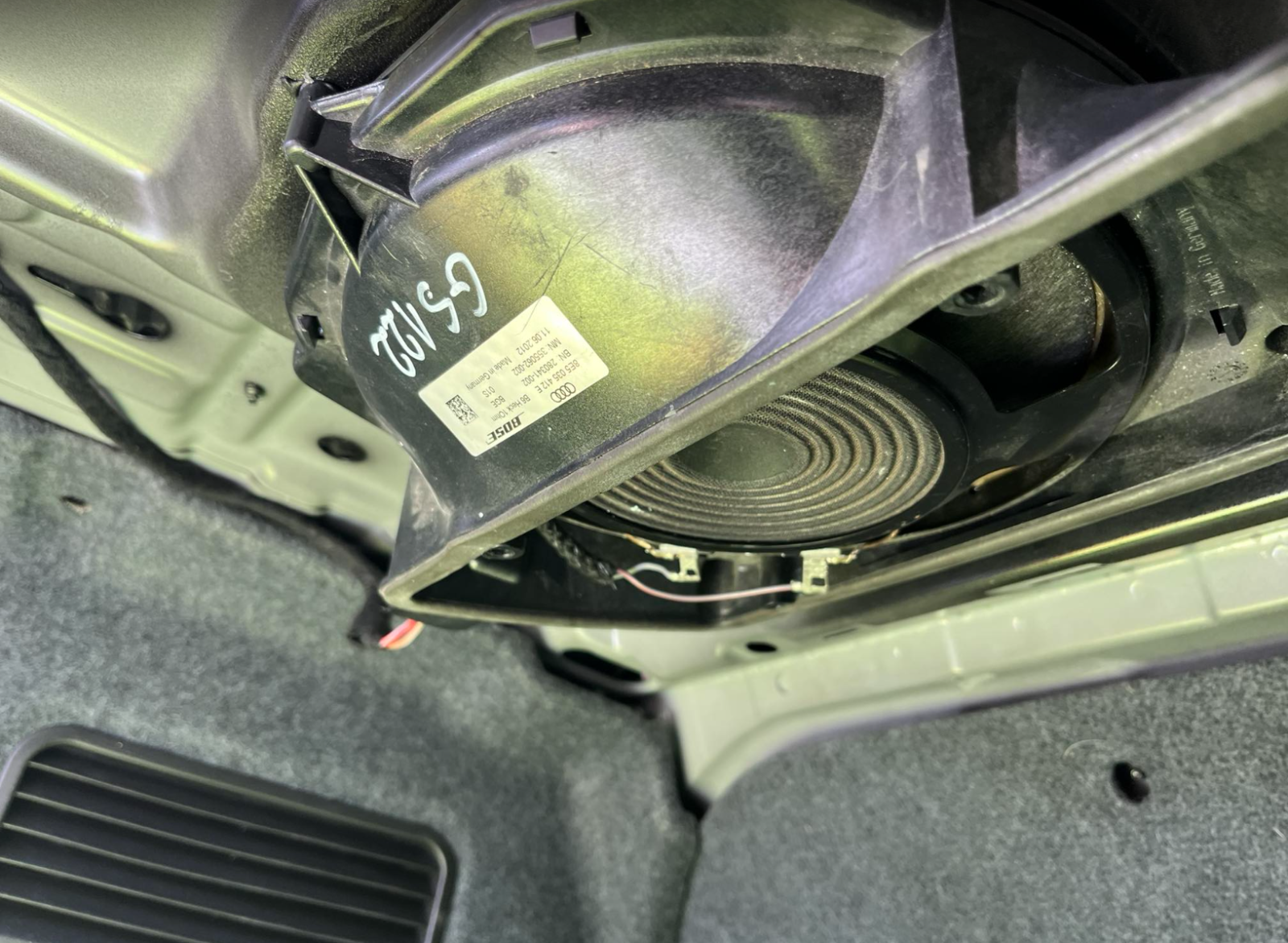

Miałeś racje, uzyłem kabla kkl z viakena i od razu poszło. Sprawdziłem również kodowanie, ponieważ dokładałem aux. Radio to bns 5.0. Aktualnie kodowanie to 0032095. W aucie system bose(oryginal) z aux, zmieniarka(usunieta z schowka), bluetoth(usuniety sterownik przez poprzedniego wlasciciela) oraz telefon (także odłączony bo tunel zmieniony- kable zostały). Do tego multifunkcja kierownica. Druga sprawa chciałem zapytać czy ten subwoofer jest dobrze zabudowany- czy nie powinien być w druga stronę( nie wiem czy poprzednik nie pomylił zmiany polaryzacji z fizycznym odwróceniem glosnika. A4 b7 sedan  image.thumb.png.746508d7e2a64e98b8cae56f614b1c8a.png
