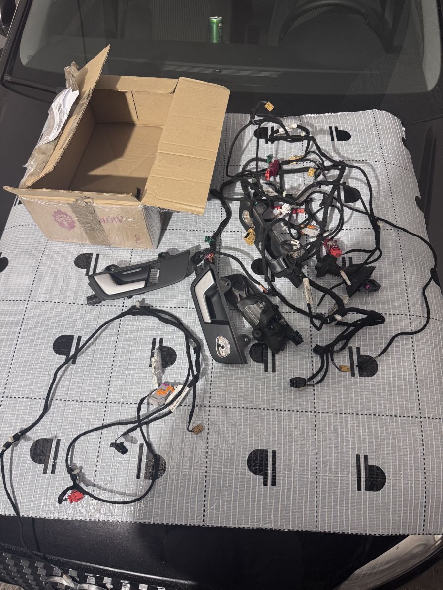

montujac bose stwierdziłem ze odrazu włożę pakiet podświetlenia drzwi i kupiłem taki zestaw gotowy z wiązkami i jedna wiązka drzwi. Niestety nie mam nr wiązki od drzwi nie mylić z wiązką boczną. Kable już do głośników na tył mam położone .
wiec potrzebuję nr wiązki drzwi z opcją głośnik +elektryczne szyby + pakiet światła

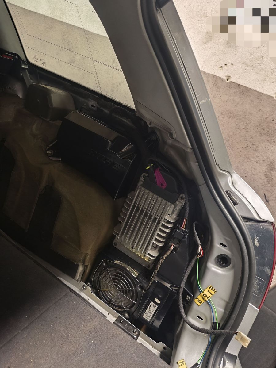

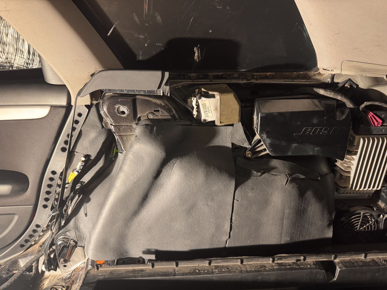

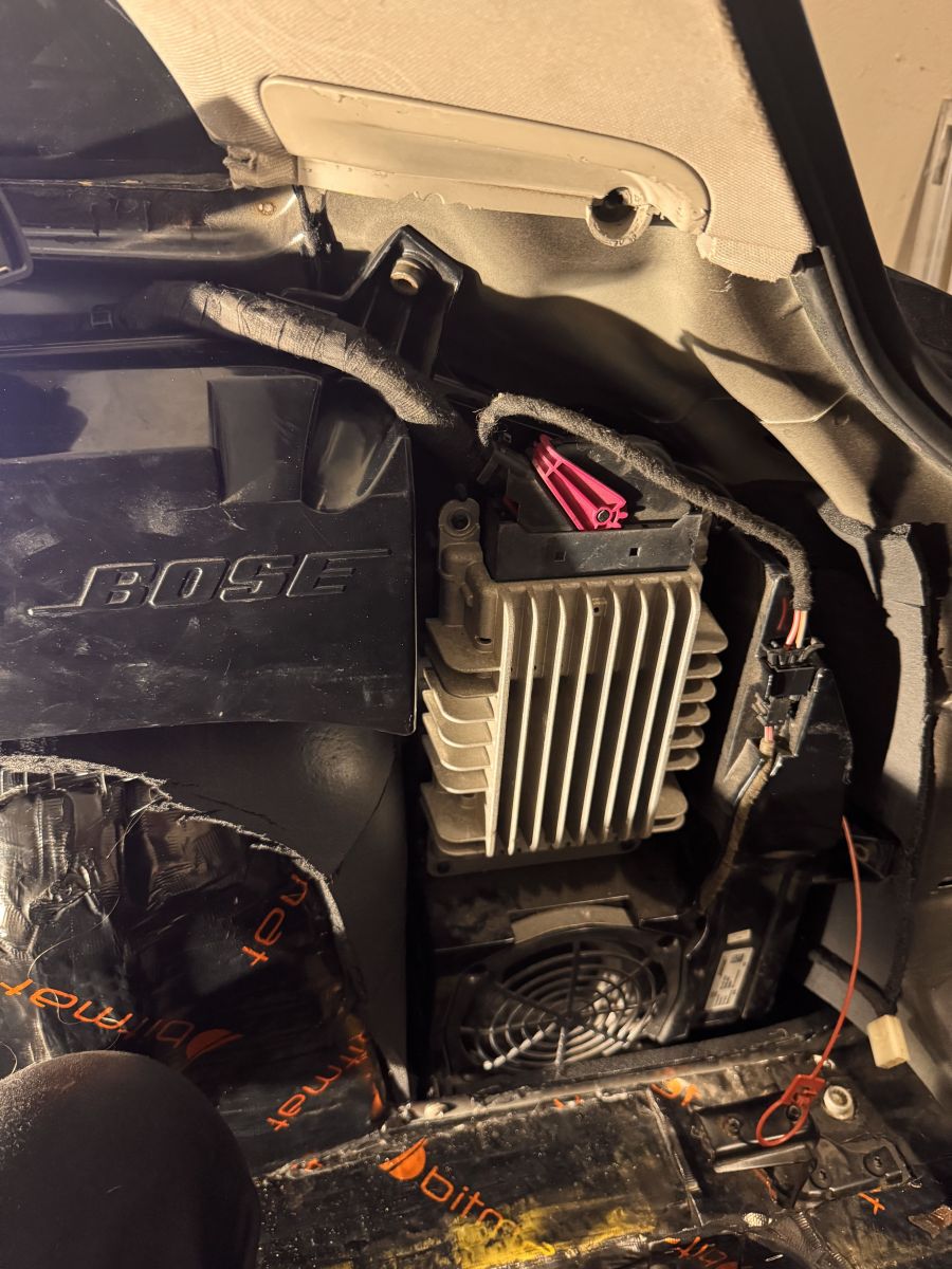

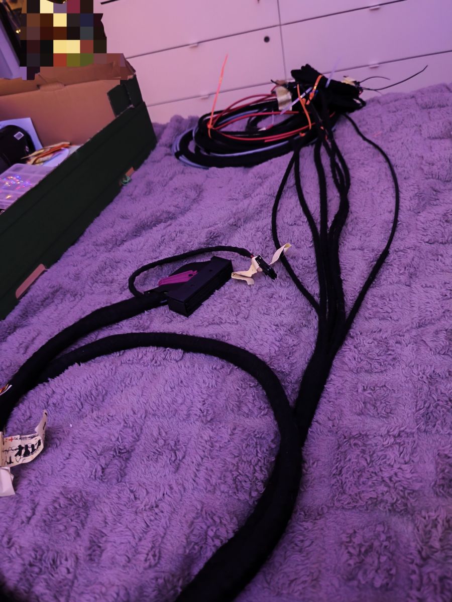

Jestem już jakiś czas po montażu Bose i z tej perspektywy stwierdzam że jest sporo roboty z tym, u mnie wszystko ładnie gra ALE rozeznanie i montaż wsztkiego na miejsce, mniej więcej jak fabryka trochę mnie zmęczyło. Miałem szczęście że kupiłem kiedyś lampkę podsufitki z tym audio pilotem , mikrofonem, czujnikiem, r74 czy jak to się nazywa XD wiązkę odtworzyłem sam , skrętka ekranowania od sygnałów niskopoziomowy musiała cała nowa wlecieć i od tego r74 też, ogólnie dużo było rozkmin jak odtwarzałem wiązkę ale finalnie się udało , po prostu chciałem mieć dobrze, kable od wzmacnia Bose które są od zasilania to faktycznie większa średnica niż te od standardowego audio , dużo można się rozpisywać. bardziej się cieszę z doświadczenia 😃
Nie chce nikogo zniechęcić do tego typu modyfikacji ale ilość pracy nawet przy gotowej wiązce potrafi dać o sobie znać
