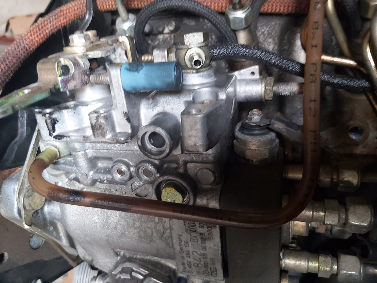

Witam
Czy ma ktoś może dostęp do info JaKi kat wtrysku ustawić w silniku ADG?jest to silnik 1.9 vw montowany w linde h 16. Bardzo podobny do aaz
6 godzin temu, sitar napisał:
Witam
Zwykle 52-55
Dawka 3.8
Edytowane przez Dev
Znasz może wartość którą ustawiamy na czujniku zegarowym? Pompa jak na zdjęciu. Ustawie chyba 0.9 mm i zobaczę jak będzie cyksl

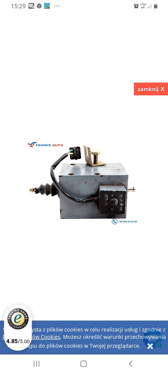

gaz jest na linke czy na potencjometr ?
Takie cos steruje ciegnem pompy w zaleznosci od obciazenia
oj nie wiem czy gdzieś znajdziesz teraz takie info ile powinno być dokładnie.
Jakoś to ludzie serwisuja i musi gdzieś być jakieś info.sprzet jest z 2007 roku i myślę że coś się znajdzie. W etce są schematy tego silnika tylko przydały  by sie jeszcze instrukcje:?
to serwisanty może i mają dane ale uważasz że udostępniają je od tak - wątpię
No w etce coś tam jest ale to nic nie da a w żadnych autodatach ani innych tego typu programach nie widzę - bo ten motor był chyba tylko w jakichś urządzenia przemysłowych.
ps a pojawił się w 94 roku :wink:
Edytowane przez Pieterb
