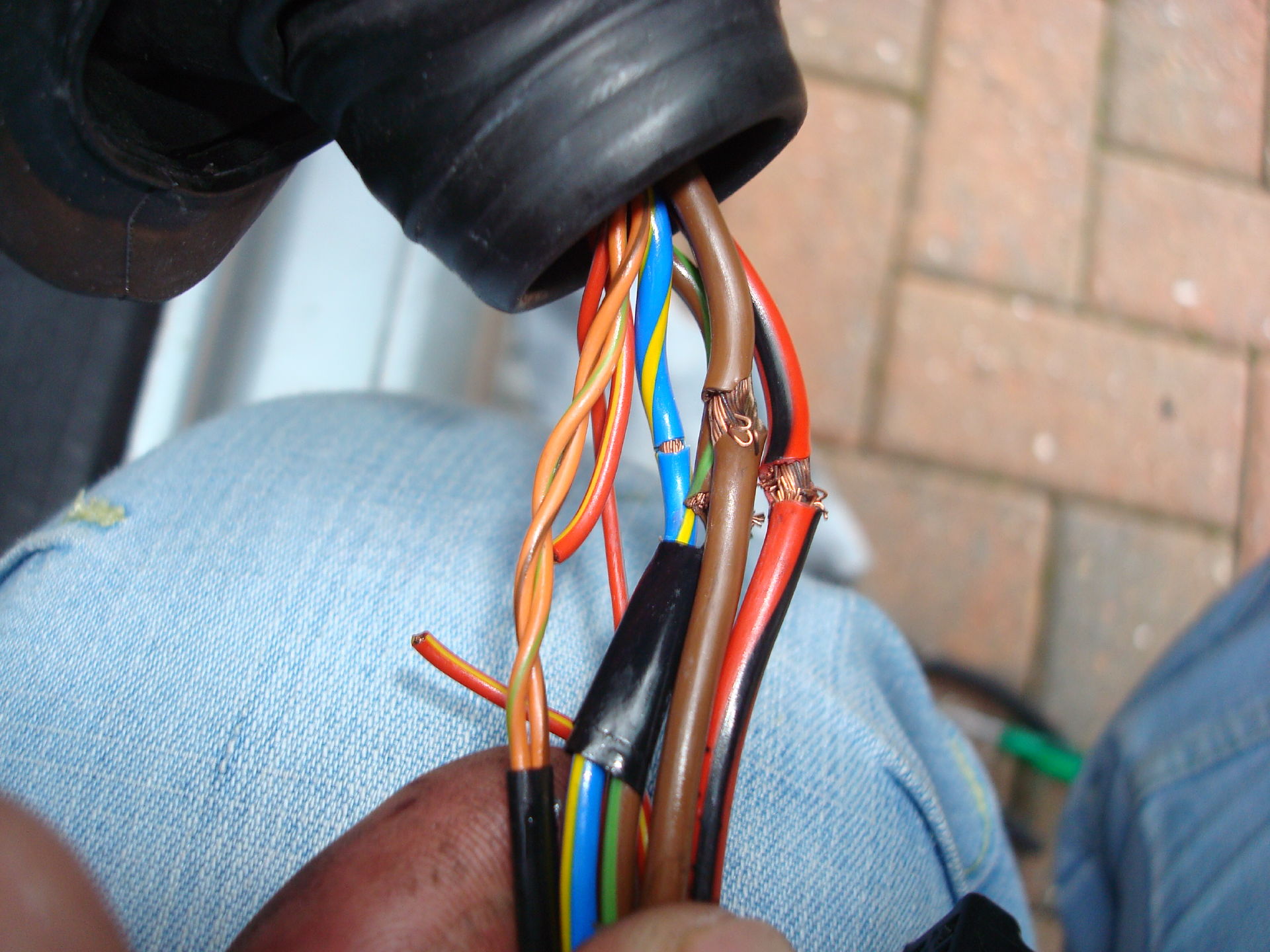

[ALL B6] Problem z zamkiem,błąd 01811-problem rozwiązany
Skorzystałem z Waszych doświadczeń z tą jednak różnicą,że wszystkie pęknięte i przerwane przewody przeciąłem,dołożyłem około 1 cm na długości każdego z nich.Połączyłem na skrętkę,przed tym nałożyłem koszulkę termokurczliwą i następnie nasunąłem koszulkę traktując ją zapalniczką.Przewód do skręcenia miał pierwotną długość 3 cm.Wszystko działa prawidłowo.Pozdrowionka.
do czasu , koszulka bedzie pekała
Dzięki za tę uwagę czaki22.Masz zupełną rację poddana wysokiej temperaturze koszulka termokurczliwa z czasem stwardnieje na tyle,że pękanie zacznie się od nowa.Rozebrałem to jeszcze raz i na wszelki wypadek każdy zawinąłem taśmą izolacyjną mięciusią jak pupcia niemowlęcia(charakteryzuje się ty,że jest matowa).Nie wiem czy to coś poprawi ale jak czaki napisał,to musi mieć rację.Zastanawiałem się czy za jakiś czas nie wymienić całej wiązki na nową ponieważ moja A4 ma już 10 lat i takie awarie to norma,tym bardziej że dostęp jest niemal doskonały.

Czy może mi ktoś powiedzieć jaki kolor przewodu odpowiedzialny jest za zamykanie z pilota drzwi kierowcy? Mam błąd 01811, sprawdziłem przewody między drzwiami i dwa przerwane połączyłem (żółto-niebieski i żółto-zielony), jednakże błąd pozostał i drzwi nie zamykają się dalej z pilota. Proszę o pomoc.
Puki co odkryłem:
Głośnik (+) : Brąz/zieleń
Głośnik (-) : Niebiesko/żółty
Stały + : Czerwono/ czrny
Stały - : Brązowy
centralny z pilota : Czerwono/pomarańczowy
??? : Czerwono/brązowy
??? : Pomarańczowo/zielony
??? : Pomarańczowo/brązowy
Dobra sam ogarnąłem. Dziękuje z "zainteresowanie" tematem.
