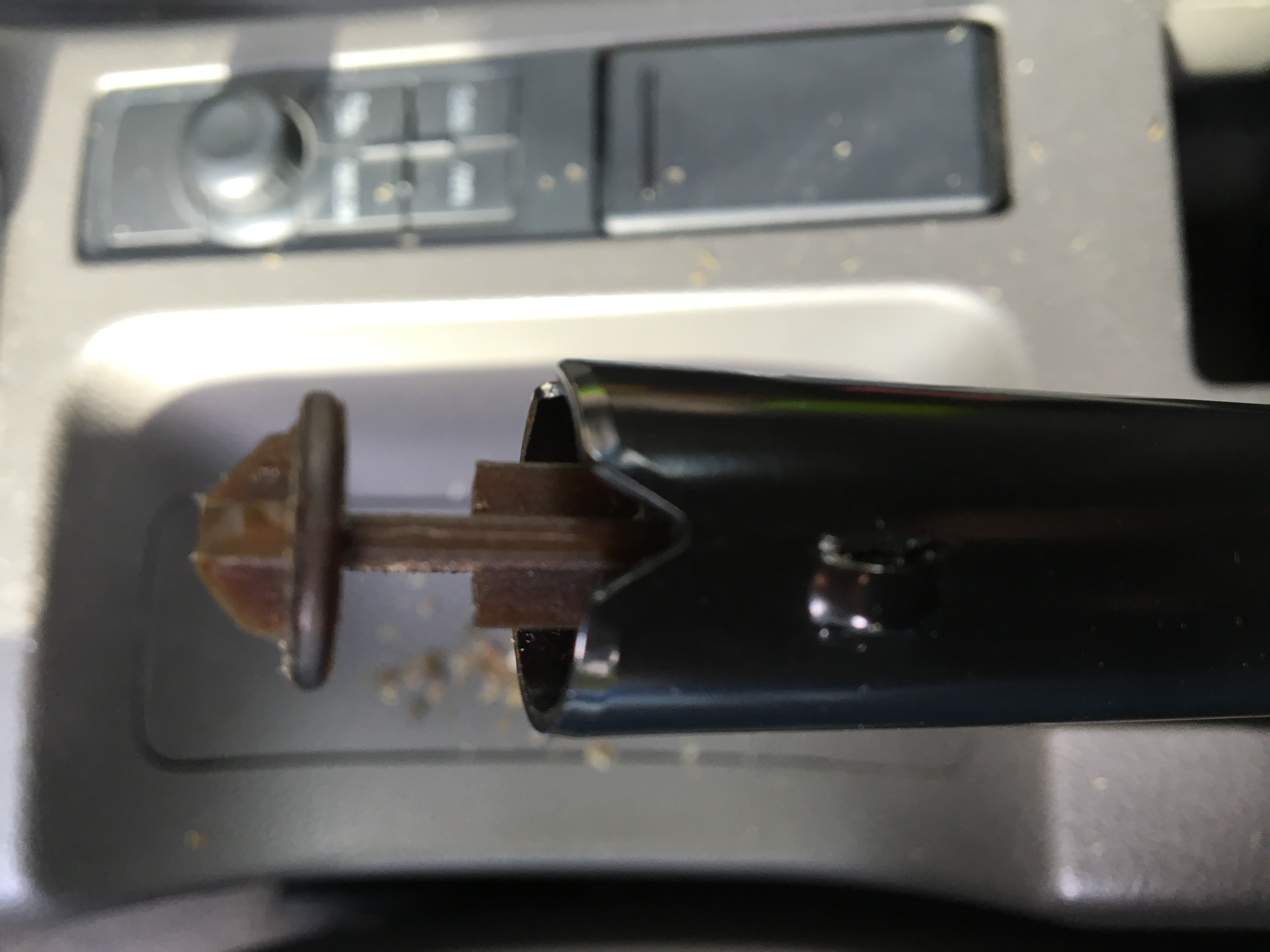

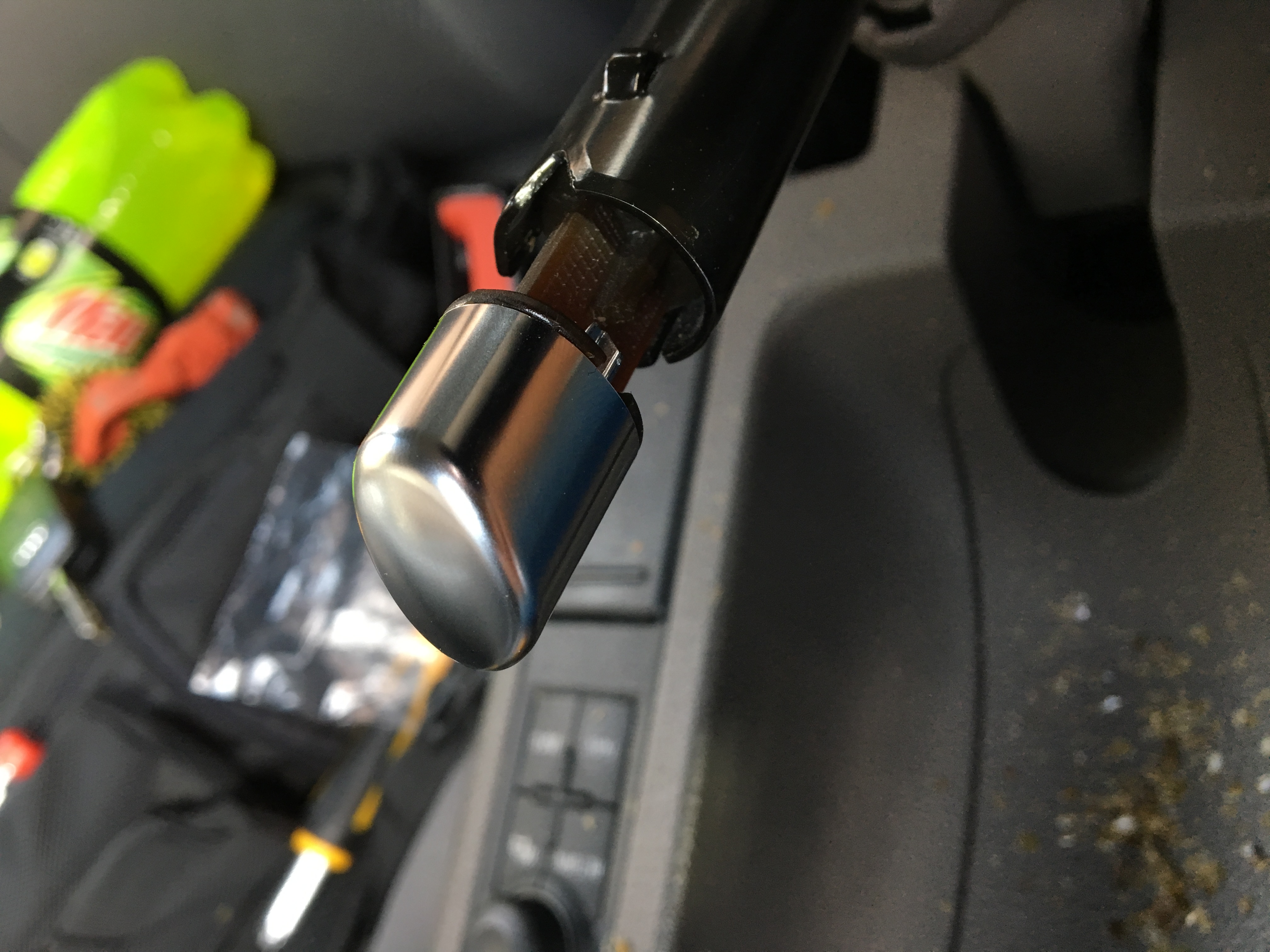

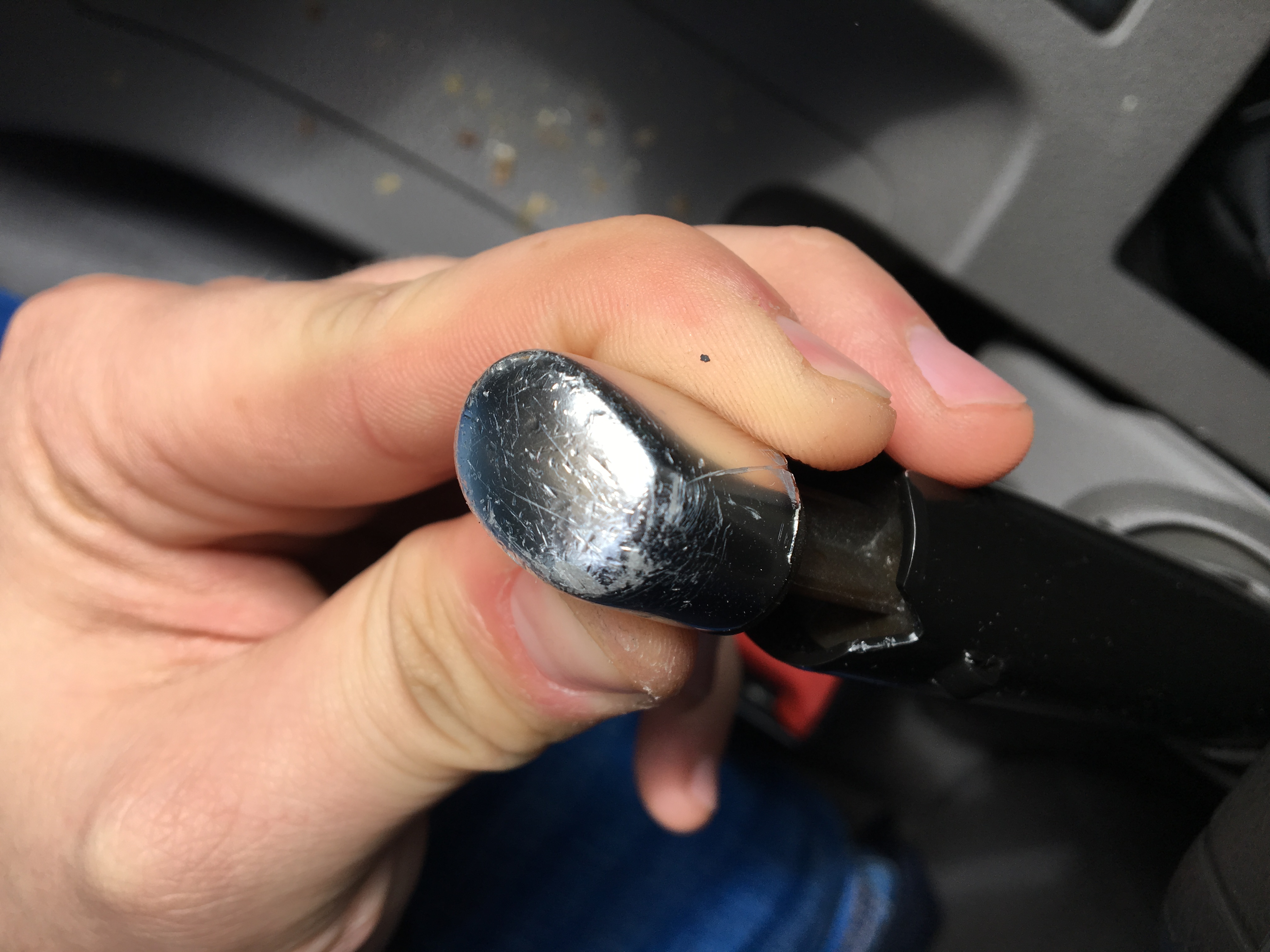

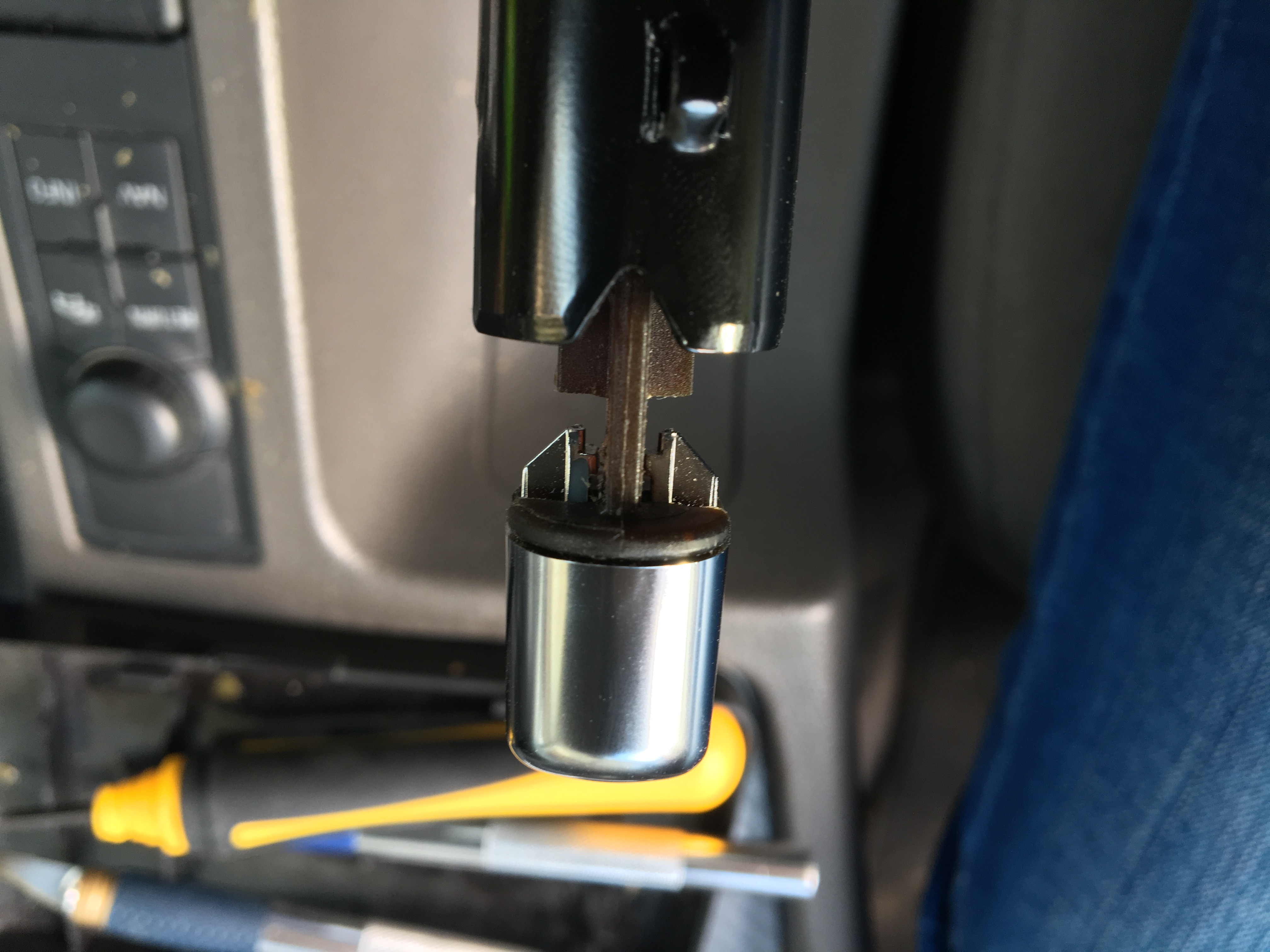

Malinioo93 Opublikowano 17 Sierpnia 2016 Opublikowano 17 Sierpnia 2016 (edytowane) Mam dla was dobrą informację Udało mi się zmienić przycisk! Rok mego Audi to 2004 i tam jeszcze był niewymienialny, ale znalazłem na niego sposób!! Tak wyglądał mój stary przycisk. Siedzi on na jakimś białym elastycznym kleju. Udaje się go zdjąć po odgięciu tych blaszek na bokach i podważeniu go śrubokrętem. Nie mam zdjęcia jak wygląda ręczny po zdjęciu, ale mam zdjęcia pokazujące jak powinien wyglądać podcięty ręczny: Całą operację robiłem skalpelami modelarskimi, akurat to miałem pod ręką Kilka przymiarek: Następnie użyłem zwykłego sylikonu, który wpuściłem do środka przycisku i cały przycisk wcisnąłem na dźwignię ręcznego. Dla zabezpieczenia klejem z pistoletu zalałem nóżki przycisku. I na koniec oczywiście gotowy ręczny razem z nakładką od użytkownika biggman, mieszkiem od Reggi, i gałeczką S-Line z A3 I na koniec mała uwaga!!! Uważajcie na ręce Plastik niechętnie się tnie za to te nożyki modelarskie wchodzą w palce doskonale! Mam pamiątkę do końca życia na palcu z tego rezania EDIT: Zapomniałem dodać, że numer tego przycisku to 8E0711333A. Edytowane 23 Sierpnia 2016 przez Malinioo93
