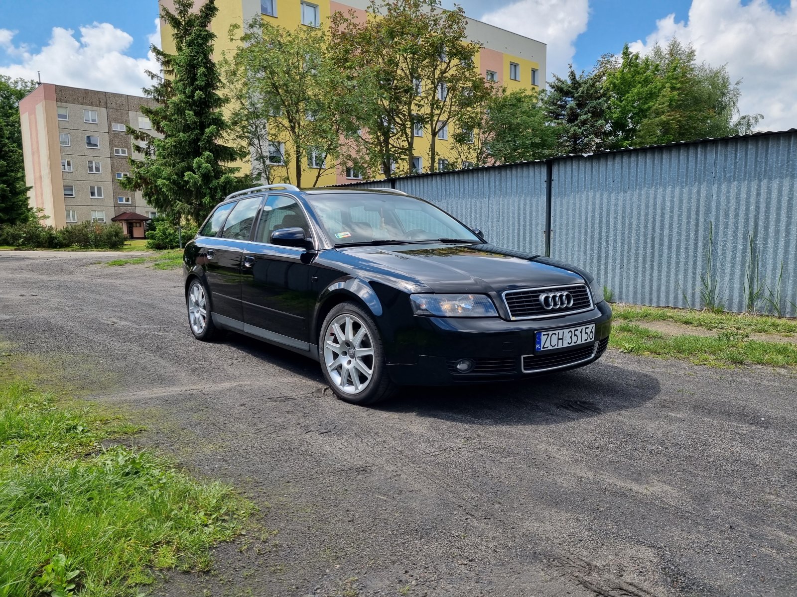

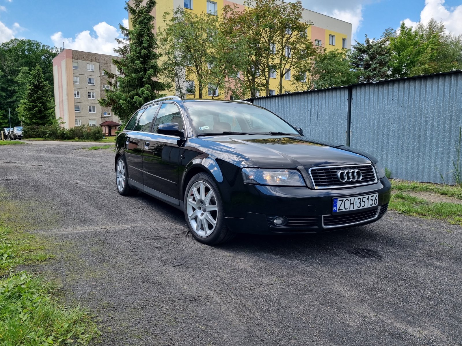

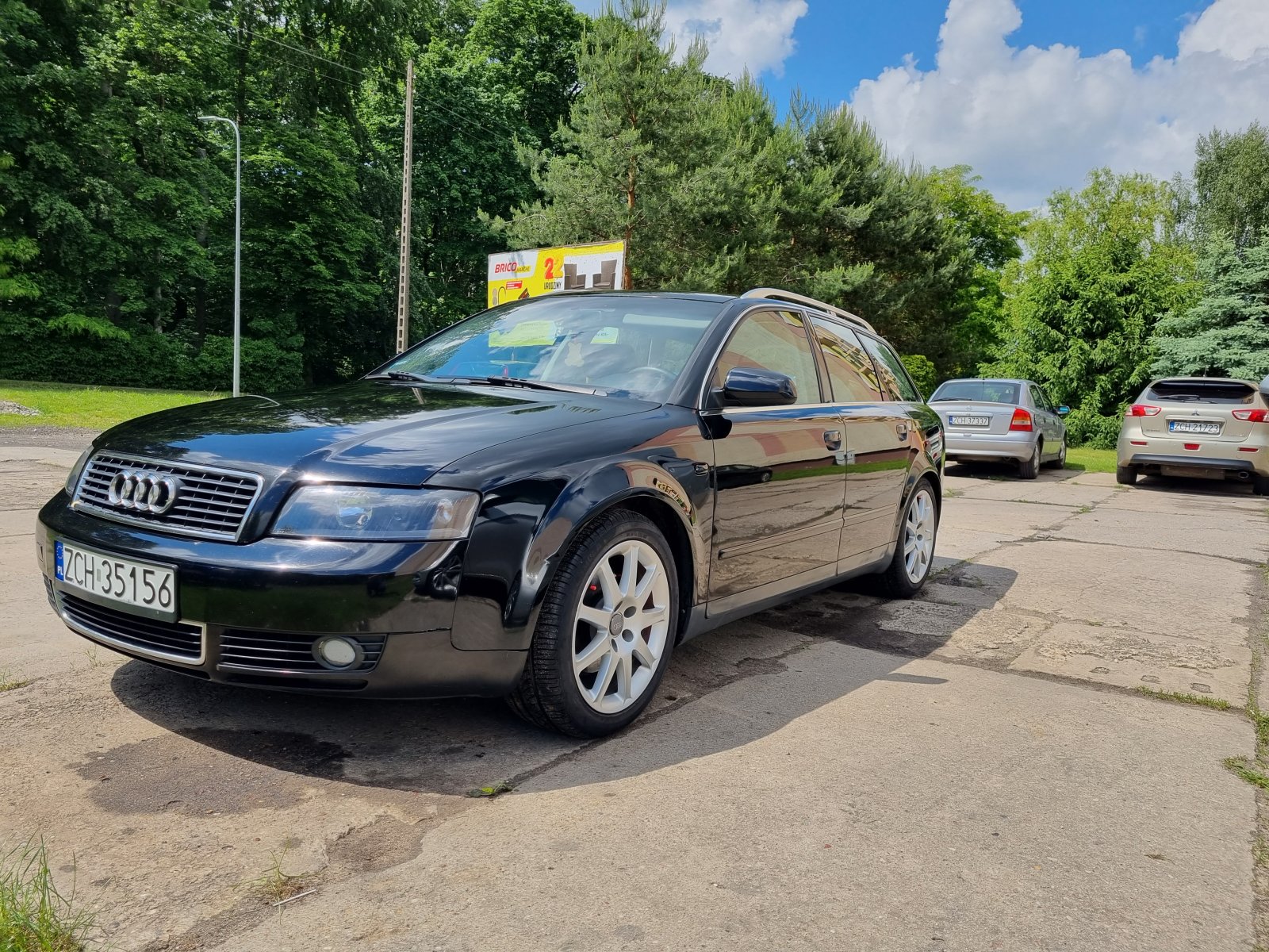

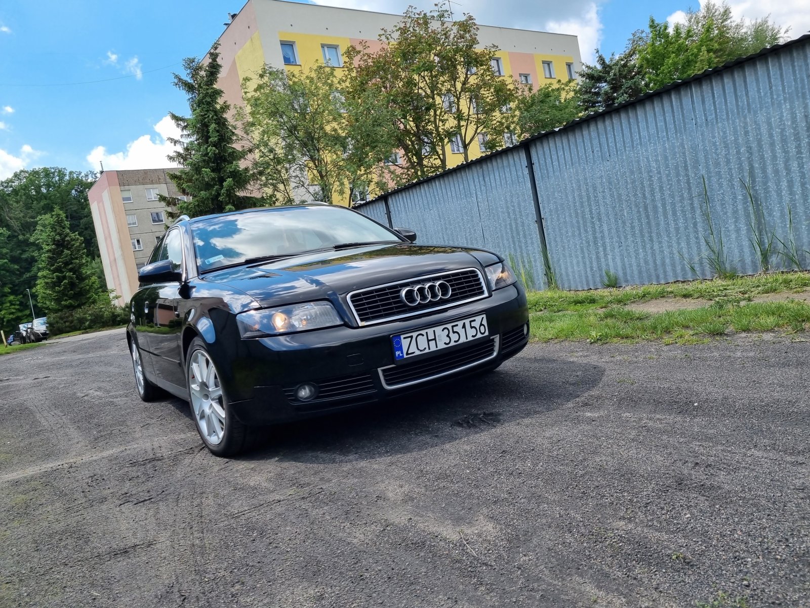

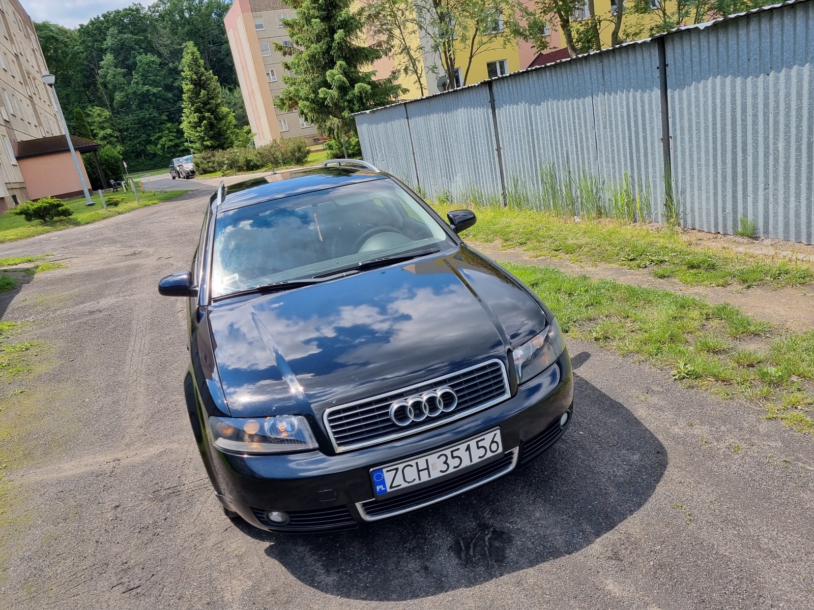

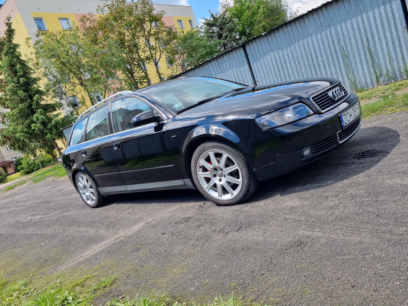

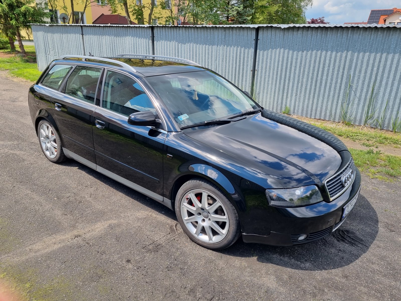

Witam pytanie do mądrzejszych kolegów mam takie felgi 4F0601025J mają rozmiar 17 x 7,5 ofset to chyba et 45. Z tego co znalelzem w sieci są to felgi od audi a6 w a4 trochę się chwaja myślałem nad dystansami ale zastanawiam się nad jak grubymi itp. Moje audi ma zawieszenie 1BE, na zdjęciach nizej mniej więcej widać jak to wyglądało w tamtym roku.20220602_133210.thumb.jpg.af79f19242f691fa6c145a6a02a488fa.jpg20220602_133047.thumb.jpg.f8f42309fbc7dfd1f2682c7d813a30e7.jpg20220602_132958.thumb.jpg.5e9e3959bb849f699f0555124d18e9bc.jpg20220602_132952.thumb.jpg.81f49da6cad3a7a9b21112d510d3343c.jpg20220602_132941.thumb.jpg.ead476df559af8856323d4de6c995e23.jpg20220602_132858.thumb.jpg.328a4616354a71a3201af4acc8000c69.jpg20220602_132849.thumb.jpg.e6941be167974aeaf6cefb60370d4240.jpg

Jak masz już koła to poziomnica w rękę i jakieś narzędzie do pomiaru długości i będzie :thumbup1:
Koła leżą w garażu używane tylko na lato :) powmiar wiem poziomnica marka i do krawiedzi nadkola pytanie czy może być tak ze inne do przodu innedo tyłu? Tzn różne grobisci ?.
Tak raczej będzie, że żeby było równo to muszą być różne grubości.
Rowno tzn nie wiem czy dobrze rozumiem chodzi o to żeby auto zostawiało 2 ślady a nie 4? Tzn ze przednie i tylne koła równo mają być ustawione ???  względem siebie ??
Równo z nadkolami , przykładasz deskę kantem do felgi i ranty jej oraz błotnik mają jej dotykać .
Oki to wiem twraz druga sparwa lepsze dystanse przelotowe czy adaptery do poszerzania przykręcane do piasty i do tego felga?
Przykręcane są chyba od 20mm.
