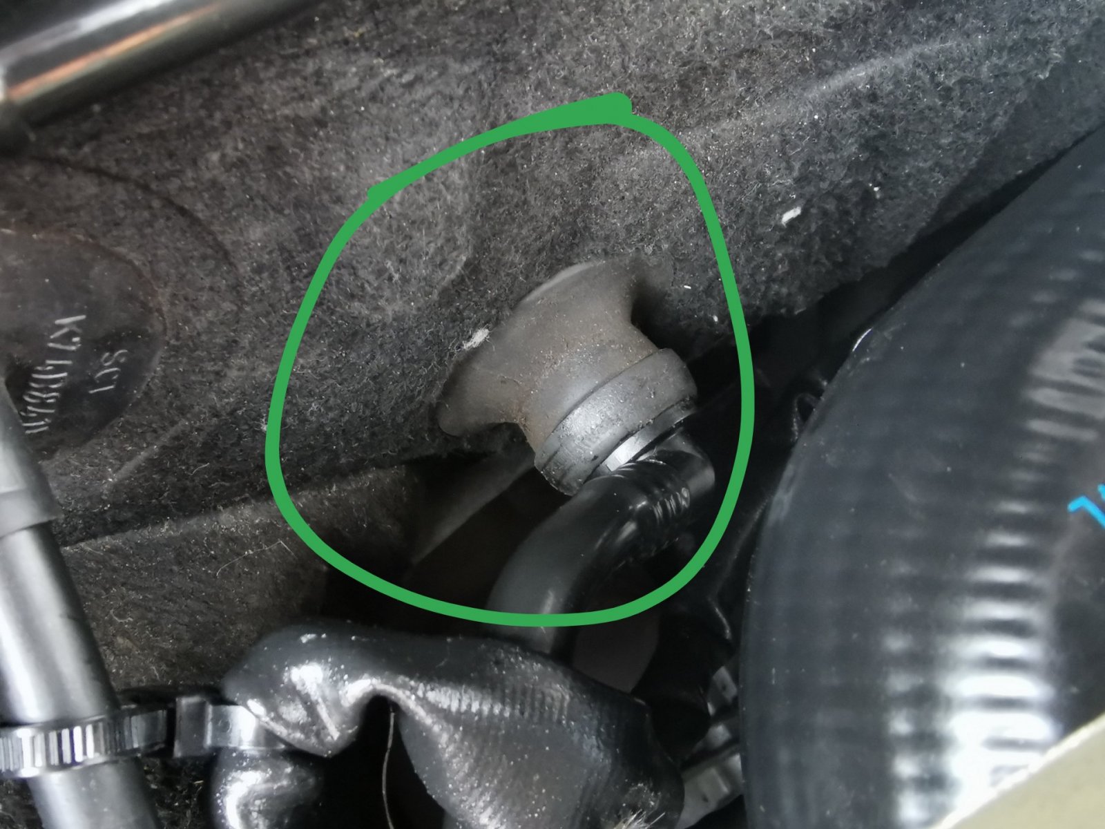

Hej,
mi dzisiaj podczas jazdy zaświeciły się kontrolki ABS i ESP a pedał hamulca zrobił się twardy. ABS przestał działać. Po ponownym uruchomieniu kontrolki nadal się świeciły, jednak po postoju ok 30min już zgasły, jednak pedał hamulca nadal jest twardy (jeśli go dłużej przytrzymam, to powoli daje się docisnąć do końca).
Auto mam zaledwie od wczoraj, i jest to moje pierwsze Audi, więc nie mam doświadczenia ani sprzętu. Czy ktoś z Wrocławia posiada komputer z oprogramowaniem i ma czas w weekend, aby przeskanować moją A4?
Edytowane przez mariuszfmario
dodanie zdjęcia
W dniu 10.01.2020 o 22:15, mariuszfmario napisał:
Hej,
Sterowniki pomp abs w naszych autach lubią często padać,jak podłączysz się pod kompa to daj wykaz błędów ze sterownika abs.

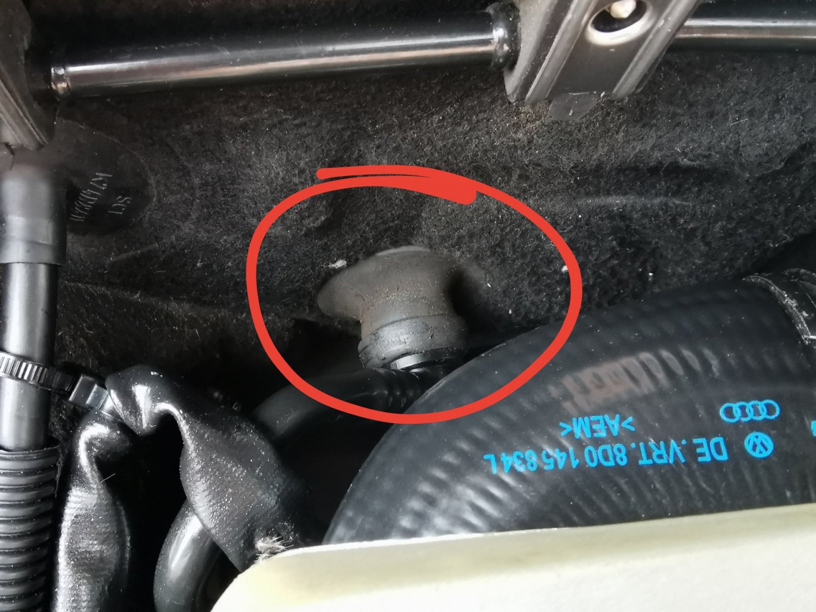

Dzięki uprzejmości @luki19862121 Audi zostało zeskanowane i nie było żadnych błędów hamulców.
Na pewno syczy na gumie w ścianie pod maską. Nie bardzo mogę znaleźć, jaki ta guma ma numer i co muszę kupić.
Jak brak błędów w sterowniku abs to sprawdź czy akumulator nie pada,przy słabym aku abs wariuje.
Aku nowy. Tak jak pisałem, pompa łapie lewe powietrze na gumie, która jest w ścianie między przestrzenią silnika a przestrzenią akumulatora.
Od nieszczelności nie wywala tych błędów.
Ta guma jest wiotka jak wata i na niej syczy powietrze.
Wymieniłem wskazany łącznik gumowy. Problem został rozwiązany.
Pedał hamulca pracuje prawidłowo.
Dziękuję bardzo wszystkim za porady.
