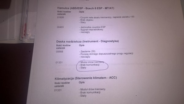

Hej mam podobny problem tylko po tych wielkich mrozach świaci mi sie tylko jedna kontrolka
Jak na foto.
Gaśnie po przejechaniu 30mb ale jak sie zapali chyba przy skręcaniu to już nie zgaśnie chyba ze wylącze silnik
Ne che odłączać akumulatora bo mam tylko  1 kluczyk i boje sie ze nie zapale :(
Vag i zajrzyj jakie błędy masz.
taki błąd mam:
Esp to masz to co u mnie było, czujnik kąta skrętu g85 jak dobrze pamiętam, taśma do przeczyszczenia albo do wymiany.
Tu masz mój temat z 2014 - przeczyszczenie pomogło
  Ale w 2016 i tak nie obyło się bez wymiany czujnika :D
A nową taśmę czy tam używaną będziesz musiał przyuczyć i tak, ale może jeszcze sprawdź czy czujnik g85 wg działa, jest temat o wymianie czujnika i tam jest jak sprawdzić czy czujnik działa i jak kręcisz kierownicą czy reaguje i pokazuje ile stopni przekręciłeś w jedną czy druga stronę.
Edytowane przez Bilder

Dzieki Radku to było to pozdrawiam 100,00 za czyszczenie
Edytowane przez Karasik2
To trochę zdzierstwo z tą ceną moim zdaniem, oby Ci to długo pochodziło;) Bo ja i tak po jakimś czasie byłem zmuszony do zmiany ;) Spoko, że pomogło powodzenia.
