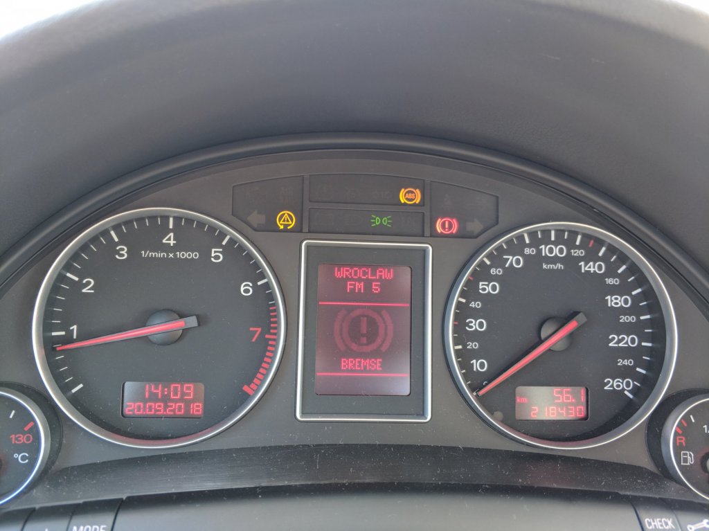

Mam audi a4 b6 alt 2004. I ostatnio z niewiadomych przyczyn pojawił się komunikat bremse i świeca się kontrolki od esp, abs i miga ręczny.
Załączam zrzut z vcdsa.
Kostki sprawne, rezystancja na lewym i prawym czujniku abs 1.4 oma.
Jakieś pomysły?
Dodam że o umyciu auta problem znikł na jakąś godzinę, a następnie znowu wywaliło lampki na fisie.
Z góry dziękuję za odpowiedź.
Edytowane przez Kamil Kupiec
