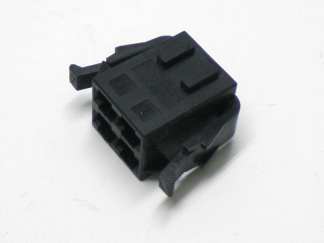

Wtyczka od przesuwu przod tyl . Co masz na mysli z ta wtyczka ?
Pin numer 1 i 3 zajety przez kable bialo zolte
Zgadza się przewody biało-żółte, one są zmostkowane i idą do pinu nr.14 wtykyczka 32pin.
Opieram się tylko na schemacie i wygląda na to że gdy te przewody nie będą podpięte do pinu 14 w module, nie będzie działać żadna regulacja.
Pin numer 14 zajety przez zolto bialy kabelek . Innego nie widze w kostce
