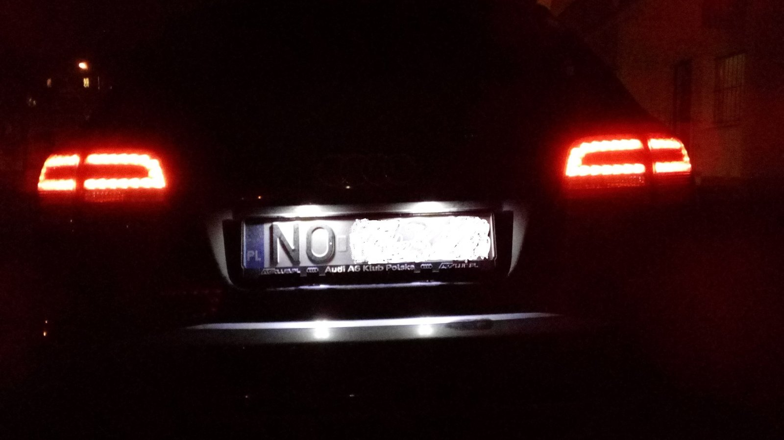

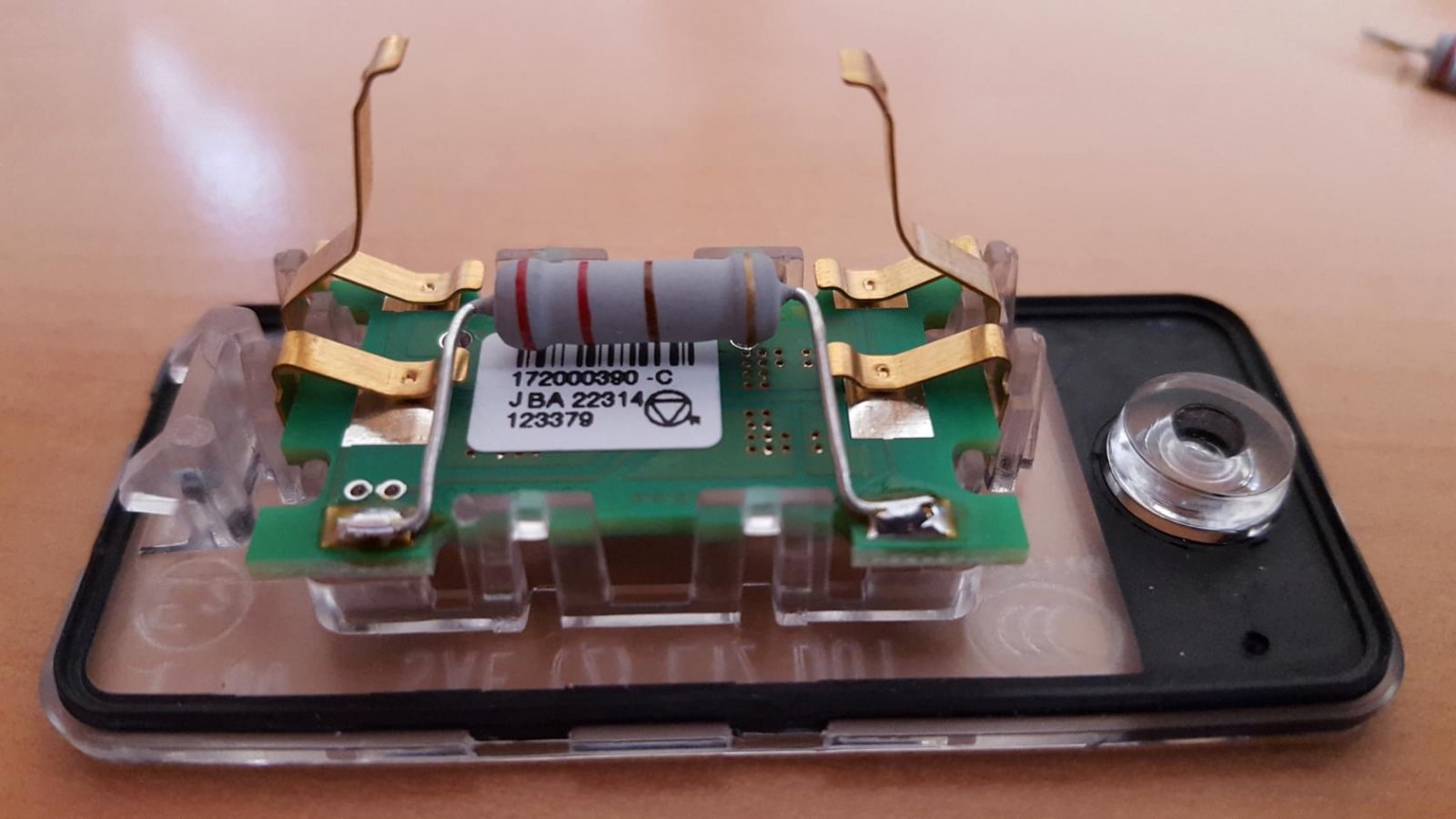

Kupuj ORI LED od innego modelu Audi i będą świecić idealnie. Fakt że będą dwa razy droższe, jednak na pewno nie będziesz oświetlał komuś maski jak będzie stał za Tobą :wink:. Z błędem na FISIE można sobie poradzić lutując np. taki jak na poniższym zdjęciu rezystor. Poniżej zdjęcia jak świecą u mnie w Audi A6 C6 i z tego co pamiętam do B7 też powinny pasować. Zdjęcie jedno i drugie moje, bez zamazanej tablicy wyślę Ci na PW.

Witam, jest ktoś może z Łodzi kto wlutowałby mi taki rezystor jak w poście wyżej? Ewentualnie jakie parametry tego rezystora?
Jak pokażesz w elektronicznym powyższe zdjęcie to będą wiedzieć jakie parametry :wink:.

Tak wiec zakupilem wysylkowo lampki z salonu. Wczesniej widzialem w tym temacie ze wystarczy wlutowac do plytki rezystorek i bedzie wszystko OK.
Niestety ale w a4 b7 taki rezystorek nic nie daje... Jezeli dobrze zrozumialem to Ty masz te lampki w a6 i moze tam jest wszystko ok ale niestety kazdy wie jak czula jest a4 b7 w kwesti oswietlenia i walenia bledu na desce...
Tak z ciekawosci skad Ci sie wzielo zeby dac tam taki rezystor? Wg oznaczen na nim wynika ze ma on 220om.
Zwykla lampka jest mocy 5W, ori led ma 1,1W wiec trzeba jakos nadrobic te 3,9W rezystorem.
