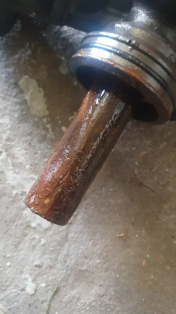

greg2505 Opublikowano 13 Czerwca 2023 Opublikowano 13 Czerwca 2023 3 tygodnie temu wymieniłem magiel na regenerowany ,w poprzednim listwa mocno skorodowała i wiadomo płyn uciekł,układ zalałem ori g004000, jak narazie wszystko śmiga,kiera kręci jednym paluszkiem,wcześniej nigdy tak lekko nie chodziła

greg2505 Opublikowano 26 Lipca 2023 Opublikowano 26 Lipca 2023 4 godziny temu, bazz2 napisał(a): Jak rozumiem szykować się na regenerację maglownicy? Jak tak to to była super opłacalna wymiana. Najpierw zażyj pod te gumy ,wystarczy je zsunąć z drążka w stronę magla ,jak będzie płyn to magiel do regeneracji,listwa lubi skorodować ,to nie przez płyn tylko wilgoć,jestem po wymianie ,moja mocno była skorodowana i cały płyn uciekł
