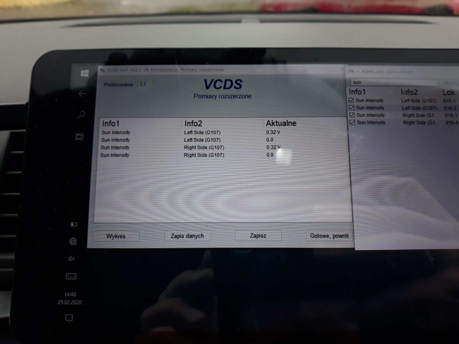

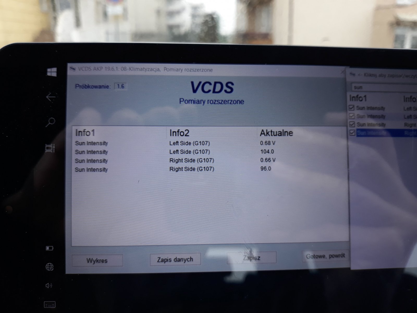

pila24 Opublikowano 29 Lutego 2020 Opublikowano 29 Lutego 2020 (edytowane) W dniu 5.11.2015 o 18:12, BeyerBrown napisał: Ten przekaźnik jest wtedy zbędny, ale nie powinno się nic stać jak zostanie. Pamiętaj, że B6 i B7 miały inne czujniki nasłonecznienia (to ten cycek na kokpicie), które poprawnie współpracują tylko z panelem z określonej generacji. Dziś przy rezanku sprawdziłem na panelu z b7 odczyt ze starego czujnika i nowego po przełożeniu pinów(wtyczka ta sama ale przewody pod inne piny podpięte). To na starym czujniku A tutaj nowy Edytowane 29 Lutego 2020 przez pila24 2

pila24 Opublikowano 9 Lutego 2021 Opublikowano 9 Lutego 2021 8 godzin temu, ekhaaart napisał: Czy po zamontowaniu panelu klimatyzacji z b6 do b7 problem ogrzewania tylnej szyby występuje? A po co tak kombinować? Panele z b7 mają inną elektronikę oraz nowsze oprogramowanie. W b6 jest przekaznik w panelu od ogrzewania szyby. W b7 jest przekaznik osoby poza panelem. Czy zadziała grzanie szyby po takim swapie z b7 na b6? Nie wiadomo,ale na pewno będą problemy z czujnikiem nasłonecznienia bo w b7 jest inny.
r7adek Opublikowano 9 Lutego 2021 Opublikowano 9 Lutego 2021 4 godziny temu, pila24 napisał: A po co tak kombinować? Panele z b7 mają inną elektronikę oraz nowsze oprogramowanie. W b6 jest przekaznik w panelu od ogrzewania szyby. W b7 jest przekaznik osoby poza panelem. Czy zadziała grzanie szyby po takim swapie z b7 na b6? Nie wiadomo,ale na pewno będą problemy z czujnikiem nasłonecznienia bo w b7 jest inny. Ale jak zmieni się czujnik to będzie ok?
pila24 Opublikowano 9 Lutego 2021 Opublikowano 9 Lutego 2021 Teraz, r7adek napisał: Ale jak zmieni się czujnik to będzie ok? Ja zmieniałem z b6 na b7 i czujnik również zmieniłem,ten z b7 daje zupełnie inne odczyty niż poprzednik z b6. Piny przy czujniku również trzeba podmienić bo nie podchodzi p&p.
