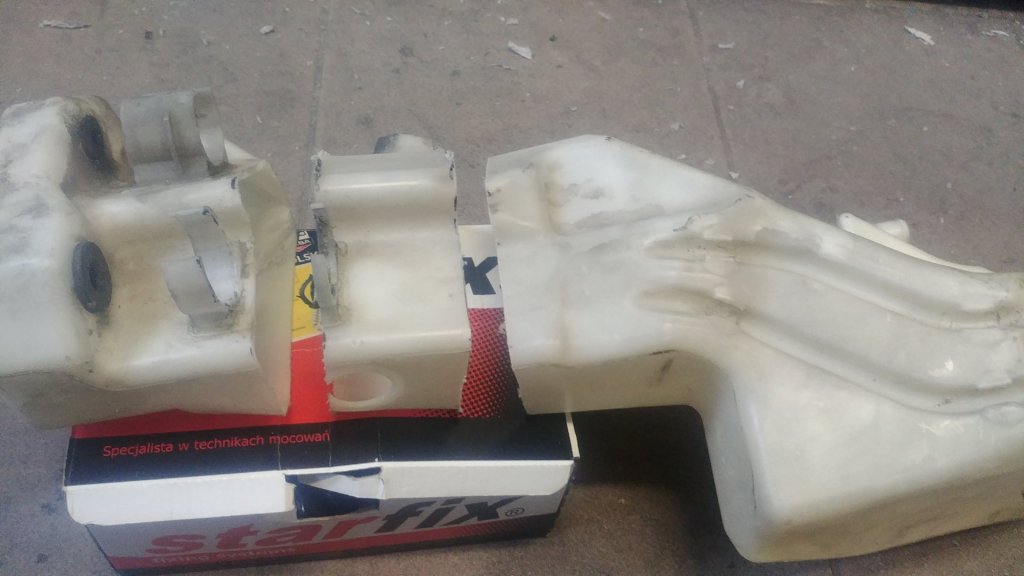

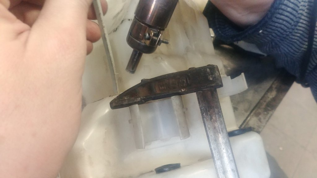

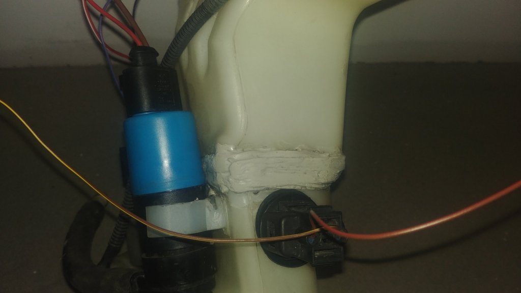

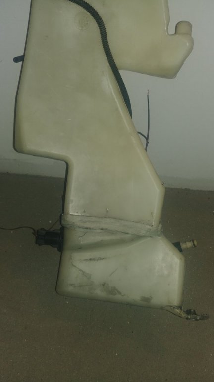

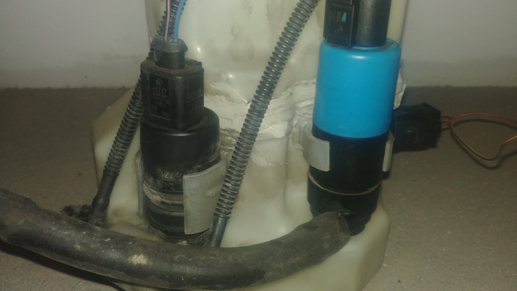

jaras99 Opublikowano 8 Listopada 2018 Opublikowano 8 Listopada 2018 (edytowane) z rozpędu kupiłem kompletny zderzak pod spryski wraz z zbiornikiem spryskiwaczy z ASN-a. Oczywiście wiedziałem, że do AVF nie bedzie pasował bo dolna jego część wadzi o IC. wziąłem chociażby ze względu że miał pompki, czujnik poziomu płynu. Poniżej przedstawiam jak w miarę prosty sposób można taki zbiornik przerobić, żeby pasował do AVF. Potrzebna będzie: - Fleksa - przycięte cienkie paski z polipropylenu (PP). Można kupić drut spawalniczy. Ja miałem pod ręką płytę PP o grubości 5mm. Z niej zrobiłem sobie drut do spawania - spawarka do plastiku (taka zwykła z allegro), ewentualnie opalarka - otwornica-wiertło stopniowe, choinkowe. Pod wywiercenie otworu pod czujnik poziomu - 2 godziny wolnego czasu;) poniżej fotostory Po tym zabiegu zbiorniczek ładnie wchodzi. Minus może taki, że pozbywamy się jednego ucha montażowego ale zbiornik na tyle szytywno siedzi że jest to zupełnie zbędne. Edytowane 8 Listopada 2018 przez jaras99
