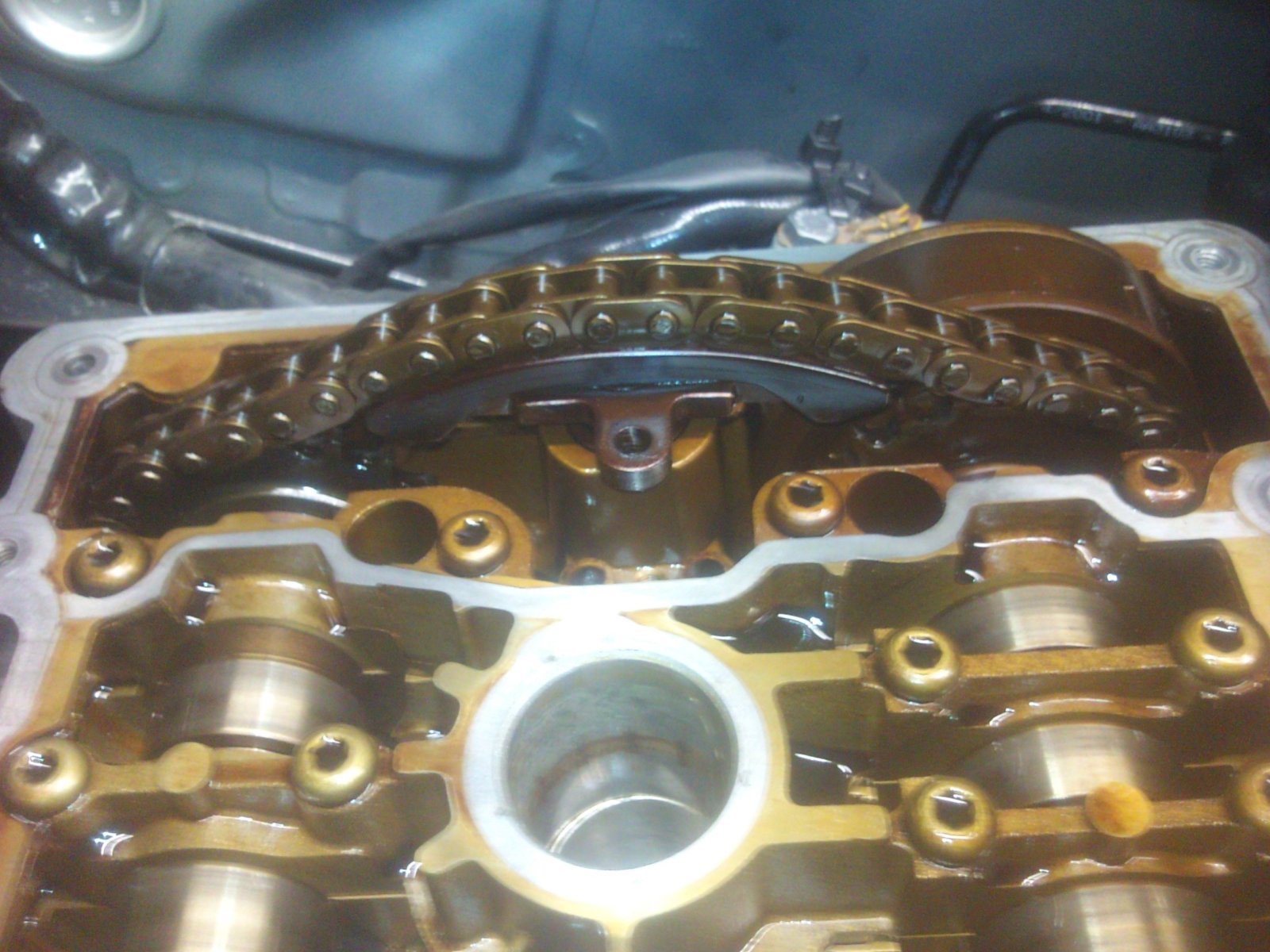

Siema, podepnę się do wątku. Pierwszy film to odpalenie zimnego silnika. Drugi ciepłego. Wyjmowałem kiedyś zawór ciśnienia oleju w wariatorze ( bez problemów), ciekło spod uszczelki, gniazdo wariatora bez wytarć, zawór pracuje.
Dla mnie to wygląda na napinacz łańcucha, szura na zimnym coś, ale moglibyście posłuchać coś doradzić. Wypadania zapłonów nie ma. Najlepiej słychać pod sam koniec filmiku.
Jak zdejmowałem pokrywę zaworów, to nie sprawdziłem czy nie ma luzów na wałkach( nie kręciłem wałem) bo jeszcze wtedy o tym nie wiedziałem, że tak się robi. Łańcuch trzymał się sztywno.
edit. 3 wideo po 7godzinach
Edytowane przez troleslaw
Posłucha ktoś silnika i się wypowie?
