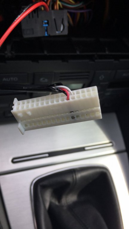

xmarox Opublikowano 18 Października 2018 Opublikowano 18 Października 2018 48 minut temu, krzychuziom napisał: czy ktoś montował coś takiego: https://allegro.pl/adapter-wejscie-aux-bluetooth-audi-a4-b6-b7-b8-q5-i7615202458.html Ja mam coś takiego tylko pod rns-e i przerobione bez jacków 3.5mm , jak tu:

jarasss11 Opublikowano 24 Listopada 2018 Opublikowano 24 Listopada 2018 Też posiadam rnse i ori zmianiarke chce dołożyć aux tylko nie wiem jaki kabel zakupić ? ten z 32 pinami czy inny?? I w którym miejscu ma być on wpiety? Chciałbym żeby ori zmieniarka też została ? dzięki za podpowiedzi
robi4020 Opublikowano 25 Listopada 2018 Opublikowano 25 Listopada 2018 Masz wolne gniazdo 32 pin to tu zapodaj AUX.
jarasss11 Opublikowano 25 Listopada 2018 Opublikowano 25 Listopada 2018 4 godziny temu, robi4020 napisał: Masz wolne gniazdo 32 pin to tu zapodaj AUX. Tak zrobię dzięki za podpowiedź ?
