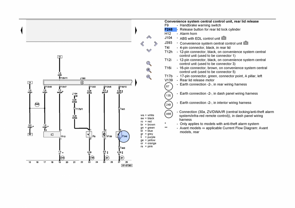

QuikSilver Opublikowano 8 Kwietnia 2017 Opublikowano 8 Kwietnia 2017 Kamil byłbyś w stanie podać mi skąd idzie jaki kabel z wiązki która idzie właśnie do bagażnika do sedana do samej klapy już, tak mi sie porobiło, że nie wiem co źle zrobiłem bo odpięty jest siłownik bo padł, rozbierałem kostkę która idzie do ramki z podświetleniem tablicy i rączki do otwierania bagażnika, od tego momentu, na desce mam otwarty bagażnik nie gaśnie światło w bagażniku alarm nie pika, jedynie co zrobiłem to dodałem masę do podświetlenia tablicy, lampki ładnie świecą, z tej kostki 4 pinowej 8e0971832 czy w niej namieszałem czy wypięty silniczek miesza we wszystkim 1
kamil-vag Opublikowano 9 Kwietnia 2017 Opublikowano 9 Kwietnia 2017 (edytowane) Połączenie klapy wygląda tak: Kostka 16i - pin 10 z modułu - przewód czarno-brązowy - na kostkę T4L pin 1 i dalej na mikrostyk przycisku klapy pin 2 - pin 1 z mikrostyku na kostkę T4L - pin 2 i dalej do punktu masowego (przewód brązowy). Kostka T12h - pin 6 z modułu - przewód zółto-czerowny - na silniczek pin 2 - pin 1 z silniczka do punktu masowego. To działa tak, że po zamknięciu mikrostyku podajesz masę na sterownik, a ten wysterowuje silniczek do otworzenia klapy. Czyli po zwarciu pinów 1 i 2 w kostce T4L powinien zadziałać silniczek... Na tej kostce T4L jest jeszcze pin 3 - przewód szary z MCE i pin 4 - brązowy - do punktu masowego. To jest od podświetlania tablicy, czyli pomiędzy pinem 3 i 4 powinno być 12V. Edytowane 9 Kwietnia 2017 przez kamil-vag
QuikSilver Opublikowano 9 Kwietnia 2017 Opublikowano 9 Kwietnia 2017 (edytowane) Wielkie dzięki jutro rano sprawdzę czy mam tak wpięte kable w tą kostke T4L bo tylko tą kostkę rozbierałem, czy po odłączeniu silniczka może coś nie działać brakować może jakiegoś obwodu ? jak mogę sprawdzić ten przewód czarno brązowy co idzie z modułu czy w nim idzie jakiś sygnał ? wystarczy żarówka do tego plus czy minus ? teraz jest tak że gdy mam zamkniętą klapę na fisie jest pokazana otwarta i na odwrót czy to może przez tą kostkę T4L się wszystko rypie mam jeszcze otwieranie klapy w boczku w drzwiach czy to tez ma jakiś wpływ ? Edytowane 10 Kwietnia 2017 przez QuikSilver

kamil-vag Opublikowano 10 Kwietnia 2017 Opublikowano 10 Kwietnia 2017 Żeby to dobrze sprawdzić, to niestety trzeba się dostać by było do modułu pod nogami kierowcy... Ale zrób tak, wepnij w piny silniczka miernik, ustaw na 12V. Na kostce T4L zrób na chwilę zworkę pomiędzy pinami 1 i 2 i zobacz czy pokaże się napięcie na kostce silniczka. Oczywiście kostki porozpinaj...
QuikSilver Opublikowano 11 Kwietnia 2017 Opublikowano 11 Kwietnia 2017 pogubiłem się zupełnie, mam podpięty nowy silniczek, i sprawa wygląda tak że gdy mam podpiętą masę która idzie z wiązki do kostki T4L to silniczek nie reaguje, gdy wezmę nową masę z punktu masowego z bagażnika i podepnę się w pin 2 kostki T4L nic się nie dzieje, ale gdy wezmę tą nową masę i złączę ją z którym jakimkolwiek przewodem masowym który jest w wiązce w bagażniku to silniczek reaguje na pilota i przycisk w drzwiach, ale na fisie dalej pokazuje otwarty bagaznik.
